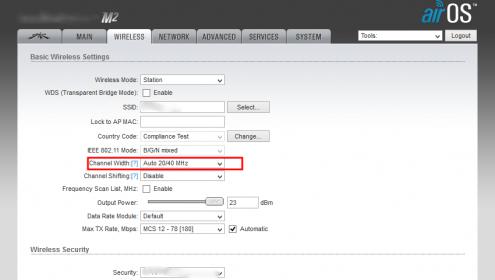

    попробуйте ширину канала минимальную поставить

    не совсем понимаю. может подскажите где и как это сделать, в каких настройках? я не хочу сбить существующие настройки.

    в выделенном пункте выберите 10mhz, с начало измените настройки на удаленном устроустве а потом на том что ближе к вам. это должно улучшить сигнал.

    выбрал 10 mhz. удаленное устройство это я понимаю как вышка провайдера? я в настройках делаю поиск и все? какие еще устройства?
