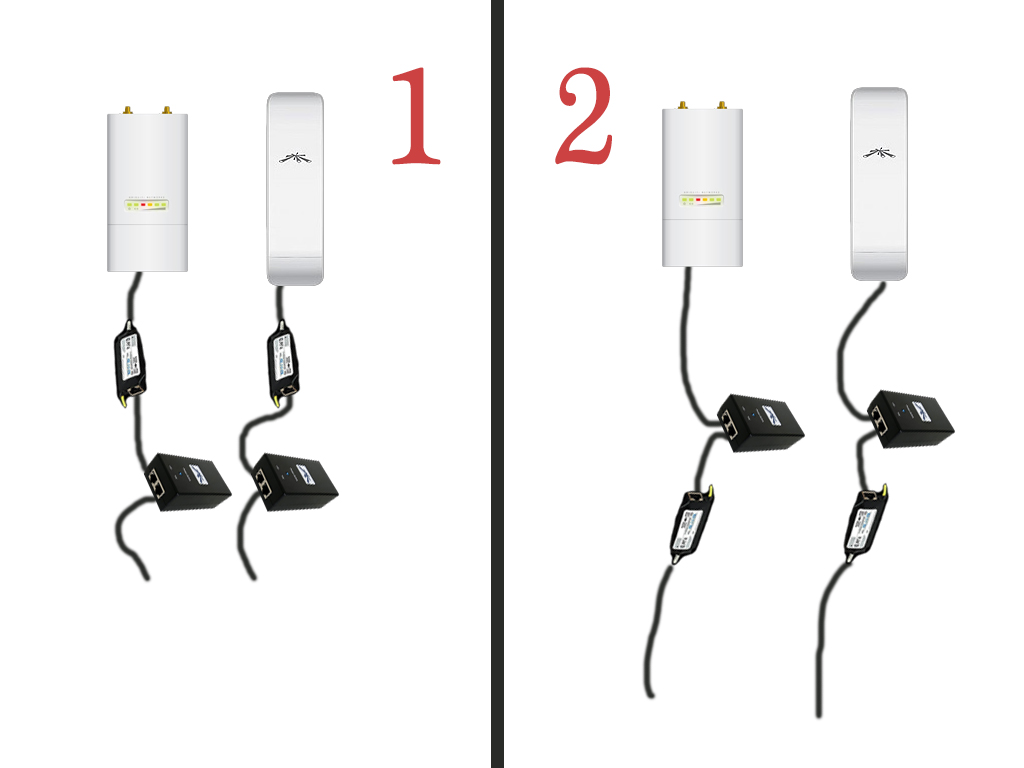

    У меня есть такой вопрос! Куда именно подключить Грозозащиту РГ4?
    К точке доступа или к блок питанию и от РГ4 кабелем к точке?
    Самостоятельно не решаюсь сделать это. И документации на сайте как подключить тоже не заметил. Может есть где прочитать на сайте, дайте ссылку???
    На картинке понятнее может будет

    Грозозащита нужна для снятия статического напряжения с вашего провода. Другими словами если "статика" накапливается на проводе ей нужно куда-то деваться и она ищет выход. Этим выходом может быть как ваша антенна так и другое оборудование. В вашем случае грозозащита должна стоять между блоком питания и антенной, чтобы снять "статику" с провода и не дать спалить порт на антенне..... НО, судя по рисунку Вы используете не ту грозозащиту, т.е. порт антенны у Вас остается уязвимым а оборудование за грозозащитой защищенным (хотя что там защищать.... блок питания и так имеет свое заземление...)
    Короче говоря грозозащита не та. Нужно что-то типа http: //asp24.com.ua/asp24/grozozashchita-dlya-nanostation-m5-nsm5-100-poe/ этого.

    Ну на счет статического напряжения мне разумеется известно, только не понятно что куда подключить.
    Так мне куда подключить, то что на картинке первый вариант или второй? Спасибо за ответ! ))

    Если другой грозозащиты нет то вариант первый но в плотную к антенне, чтобы статика накапливающаяся между антенной и блоком питания уходила не на порт антенны а на грозозащиту. Блок питания имеет свою защиту и если воткнут в розетку с нормальным заземлением то все будет ОК.
