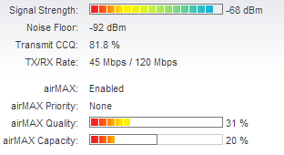

на 5Гц столкнулся с подобной проблемой, прямая видимость, но конечно 14 км. 1.png. Картина еще хуже была, но сменил на 40MHz, чуточку поменяло абонентов по скорости, но все равно не понимаю кабасити((
Добавлю: База - NSM5, клиент - AirGrid m5 HP 23.
  • 7,8 KB Просмотры: 1.068

сигнал очень слабый.
капасити показывает какой процент качества у вашего линка по сравнению с максимально возможным при данных условиях. максимально возможные параметры рассчитываются исходя из параметров согласования, полученных служебными сообщениями. а потом прогоняется тестовые (реальные tcp/ip) пакеты, рассчитываются их параметры. в итоге видите число.
служебные пакеты маленькие, проходят быстро, не требуют подтверждения, не вызывают коллизий. у них всегда всё хорошо. у реальных конечно же хуже. вот вам и оценка - вы используете возможности канала только на 20%.
