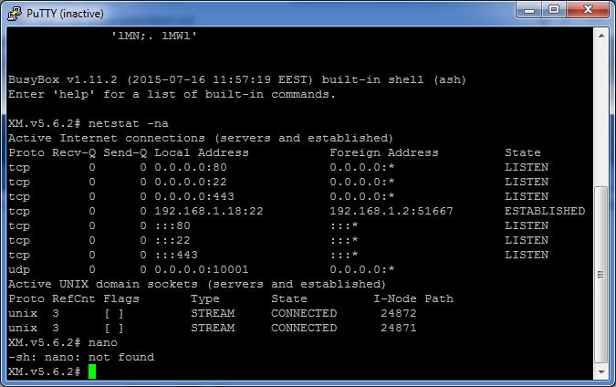

Есть два устройства сабж. Скорость между ними относительно не фонтан (рядом лежат) - 30-50 мегабит. В таких случаях рекомендуется посмотреть загруженность полосы с помощью AirView чтобы выбрать свободный канал. Но AirView запускается (джаву я преодолел), но не может подключиться к устройствам (ни к тому, ни к другому), поскольку и это правда, проверил телнетом, на устройствах недоступен порт 18888.
Устройства пингаются по сервисному ip, 80- порт отзывается, доступ к админке есть. А вот 18888 не виден.
Что делать?

Windows 7, Java 8. Но имеет ли это значение если на порту никого нет? Когда должен запускаться процесс, который слушает этот порт? Вот сейчас его нет. См скриншот.

Если рядом лежат, то AirView покажет одно и то же на обоих.
Запускаться должен, но при этом не будет связи базы и клиента, т.к. в это время эфир только прослушивается, ничего не передаётся. Если траблы с запуском Явы, пробуйте другим браузером. В хроме ява есть уже зашитая, работает 100%.
Если не заработает, пробуйте на другом компе. На крайний случай сделайте ресет (и наноса, и компа).

Порядок действий опишите. Скорее всего исполняемый JAVA файл устарел. Его каждый раз необходимо подгружать с железки, ибо он "одноразовый".

Приложение запускается, выдает несколько предупреждений про безопасность джавы, я со всем соглашаюсь. В том числе, выдает диалог, что пытается авторизоваться на 443 порту устройства. Успешно, хотя и тормозит. Потом выдает окошко Unable to connect to Device! Device is unreachable or is not in Spectral Analysis mode. Connecting to ubnt://dev.i.e.ce:18888

Починилось. Испод хрома. видимо, всетаки хреново запускается (хотя запускается не испод хрома, а стендэлон, так что непонятно). Запустил испод свежепоставленной оперы - заработало. Во время работы там аж два процесса AirView, Запускаются они, очевидно, по команде от апплета и в мирное время их там нет.
