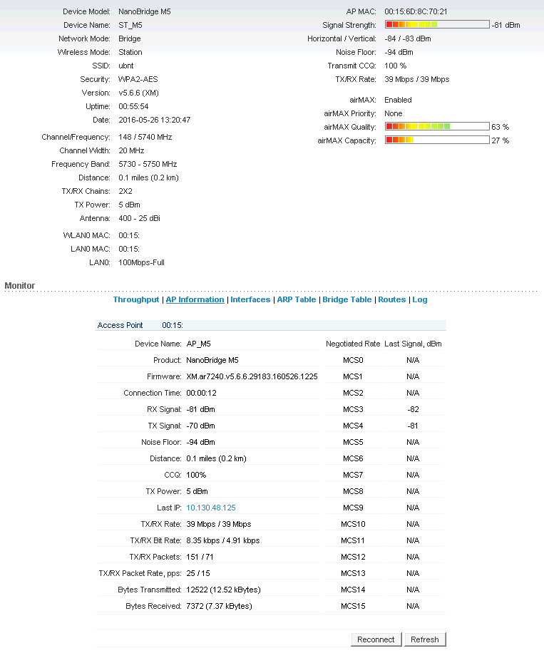

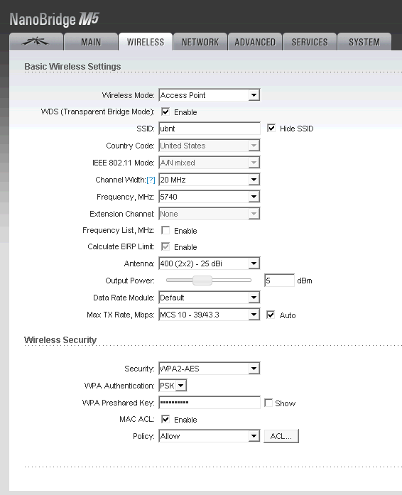

Здравствуйте.
Лет чуть не десять назад работал мост на nanobridge m5 на 2 км давал 60 Мбит/с в обе стороны. Потом долго не использовали, тут возникла необходимость. Включили, они друг друга увидели, порадовались за себя, установили, но на этот раз на расстояние метров 200 и как не баловались качества нет.
Собственно два вопроса:
1 Могли ли какие нибудь элементы подвести (вспухнуть конденсаторы).
2 Пробовал менять параметр MCS, но снимаю галку auto выставляю пробное значение и точка доступа теряется (спасибо создателям за кнопку тест)
ps к сожалению доступ только с стороны клиента, к AP доступ только по wifi
прошивка 5.6.6xm
