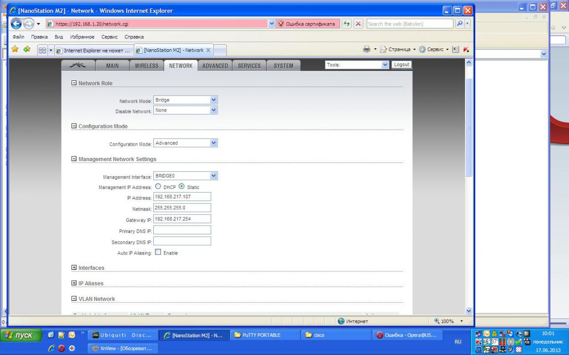

вроде нашел причину, должен быть прописан "IP Aliases"
но если прописываю bridje1 и ip с маской допустим 192.168.3.93 то цепляюсь к ней нормально, а если bridje0 и ip 192.168.217.107 то никак не хочет, а желательно чтоб по этаму ip цеплялась, так как может и небыть Vlan 3

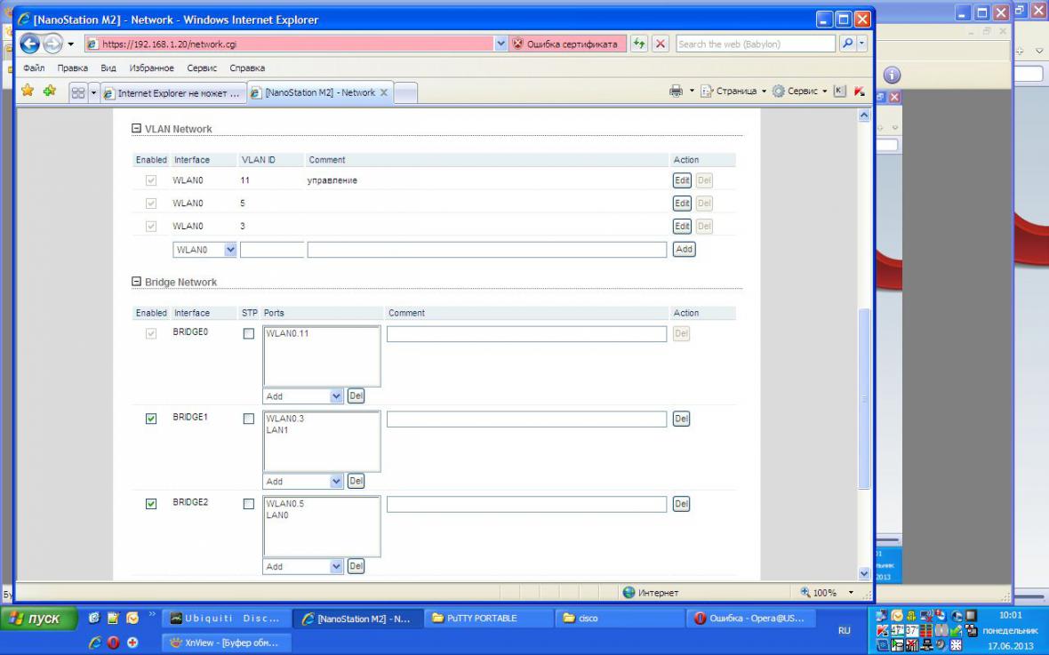

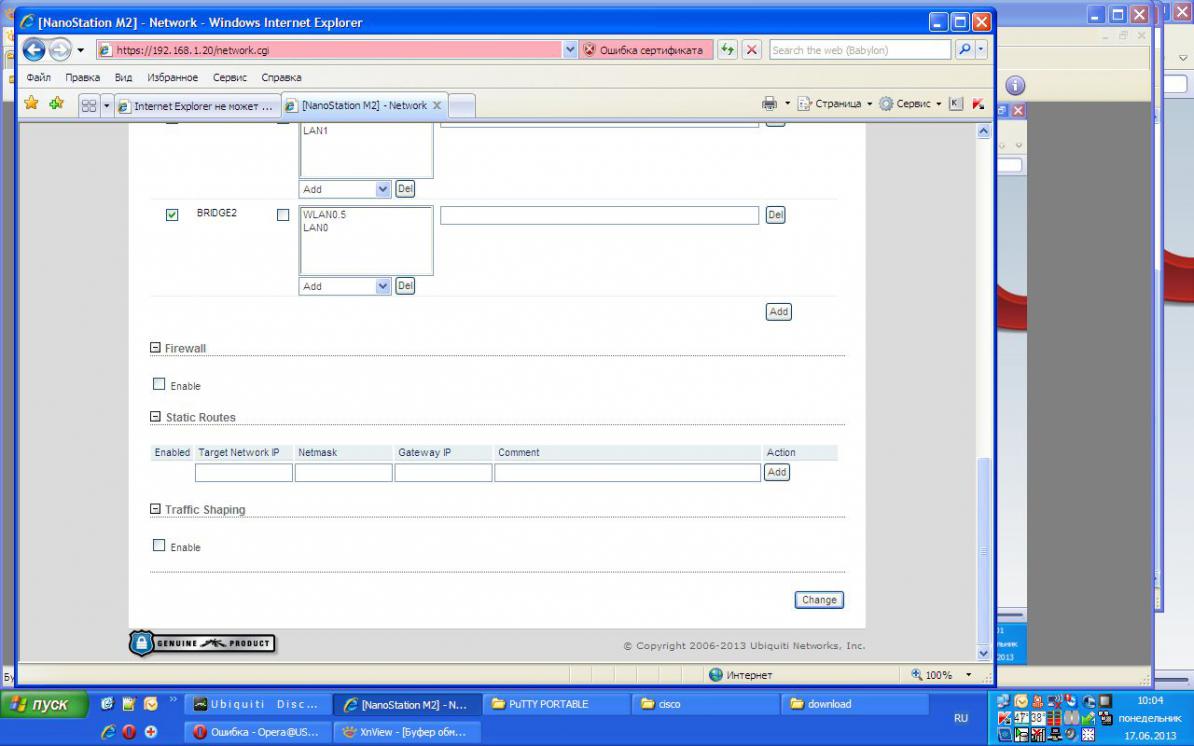

это вторая точка. в режиме статион. vlan 11- вилан управления, вот он по wifi и приходит, а 3 и 5 виланы сети, они c wifi на ланы проходят, каждый на свой
