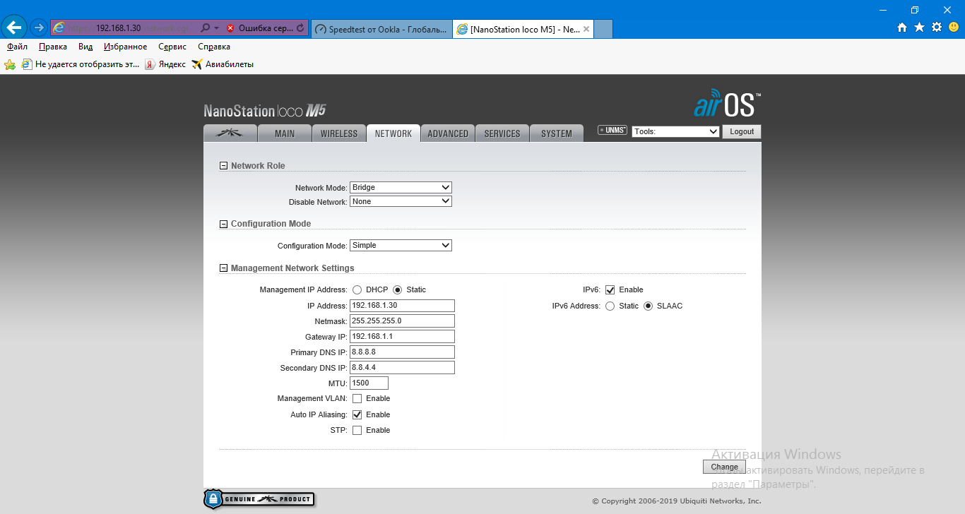

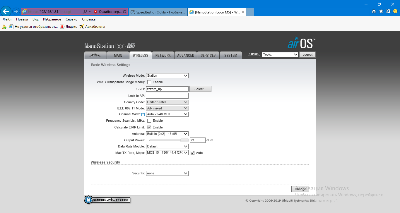

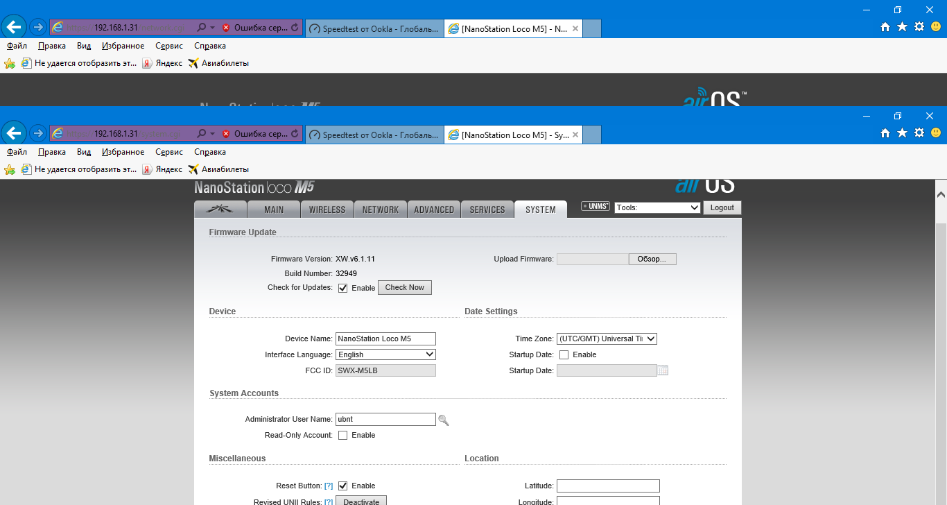

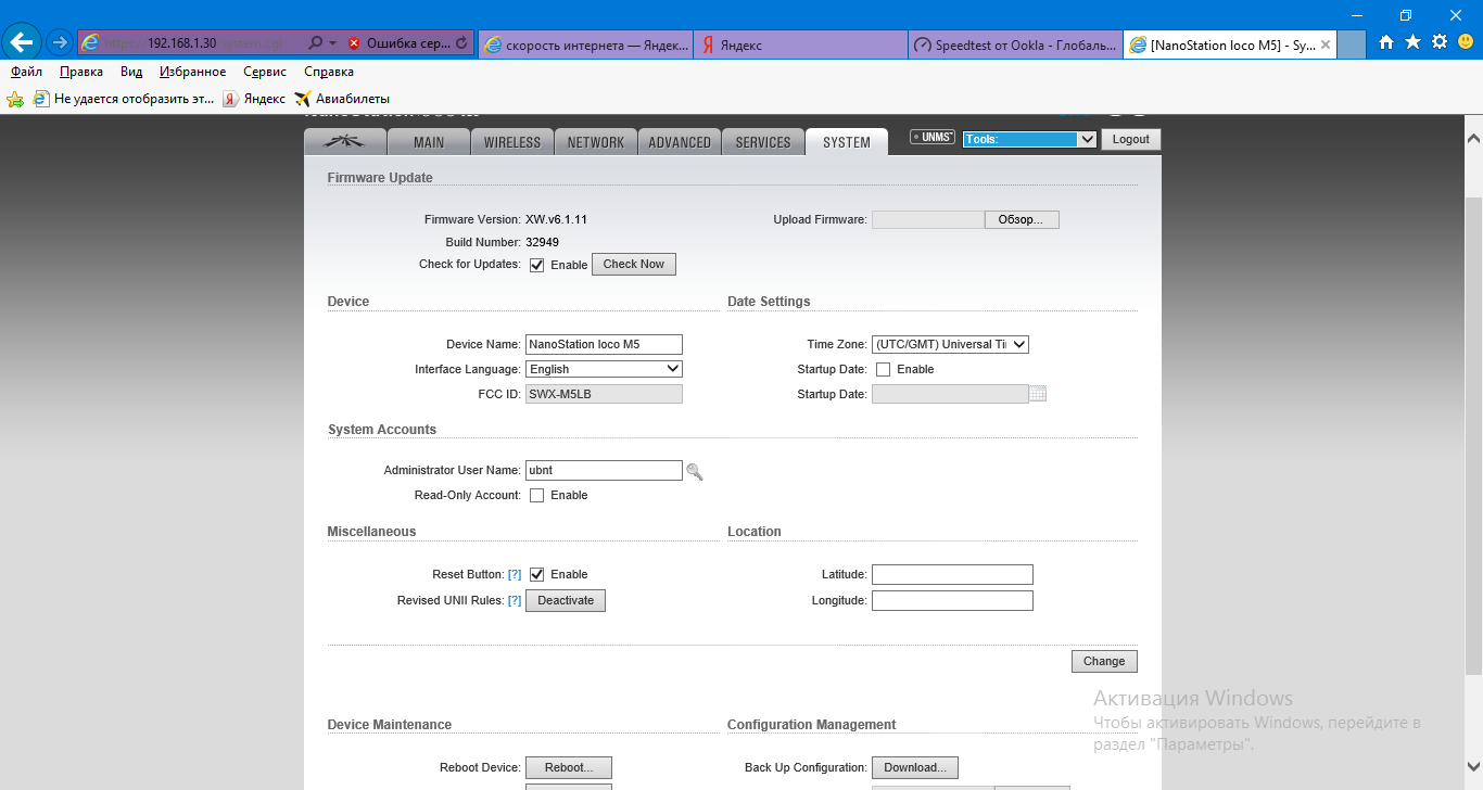

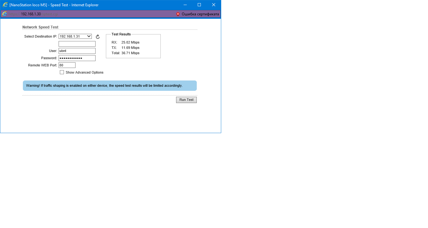

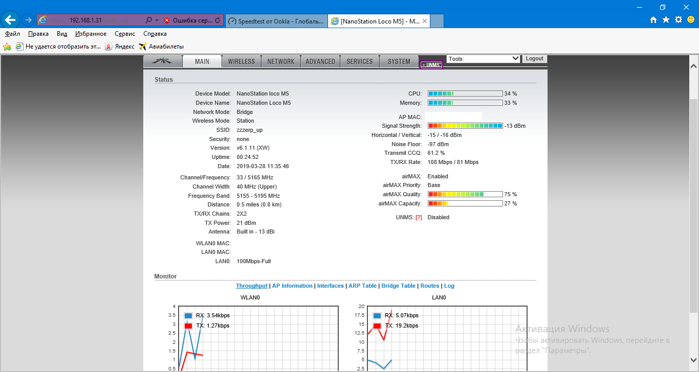

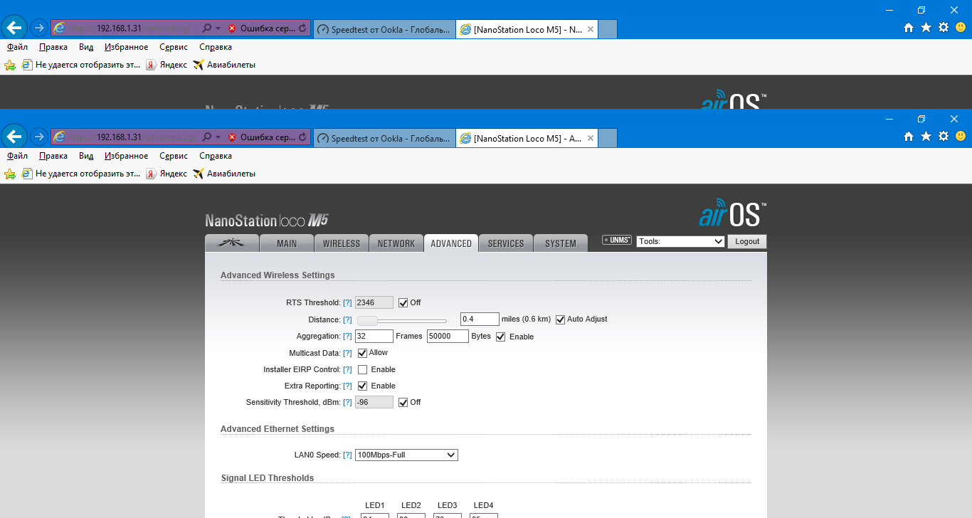

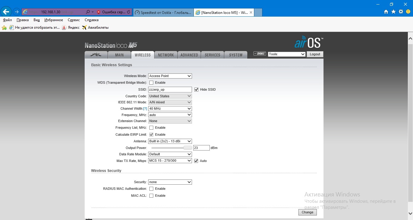

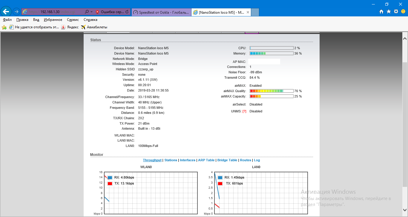

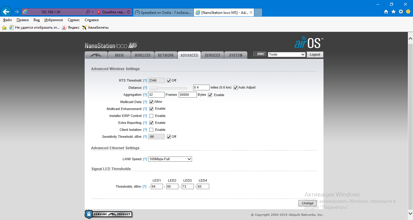

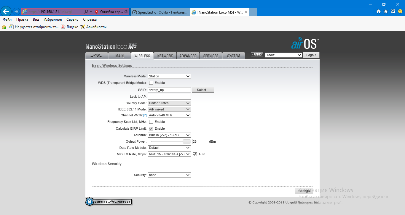

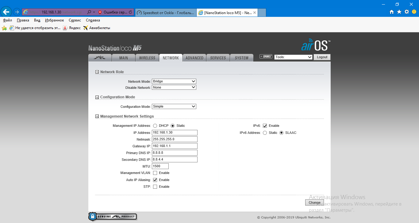

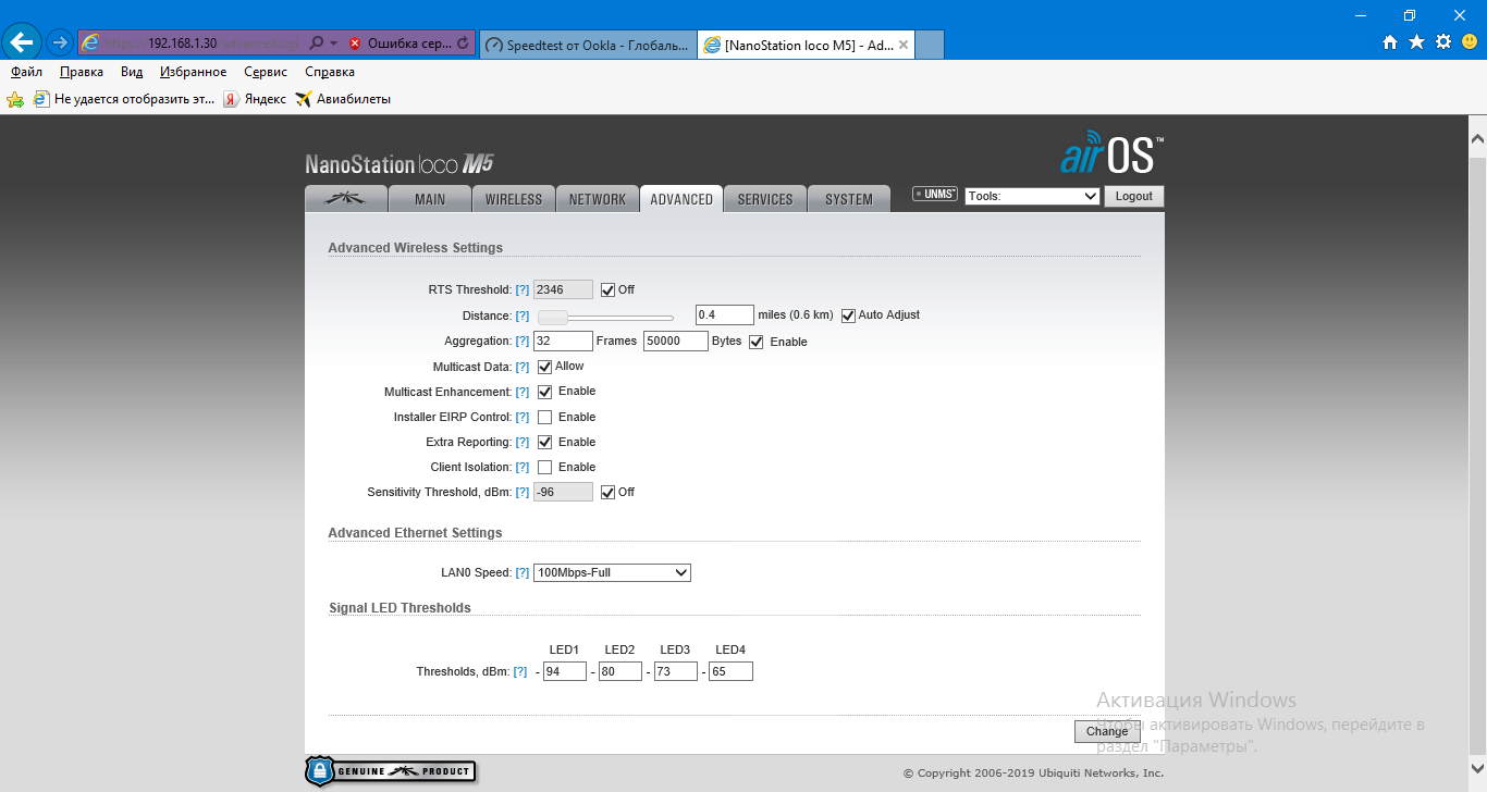

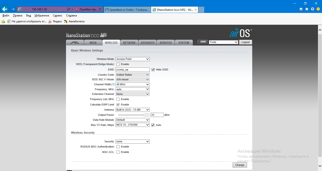

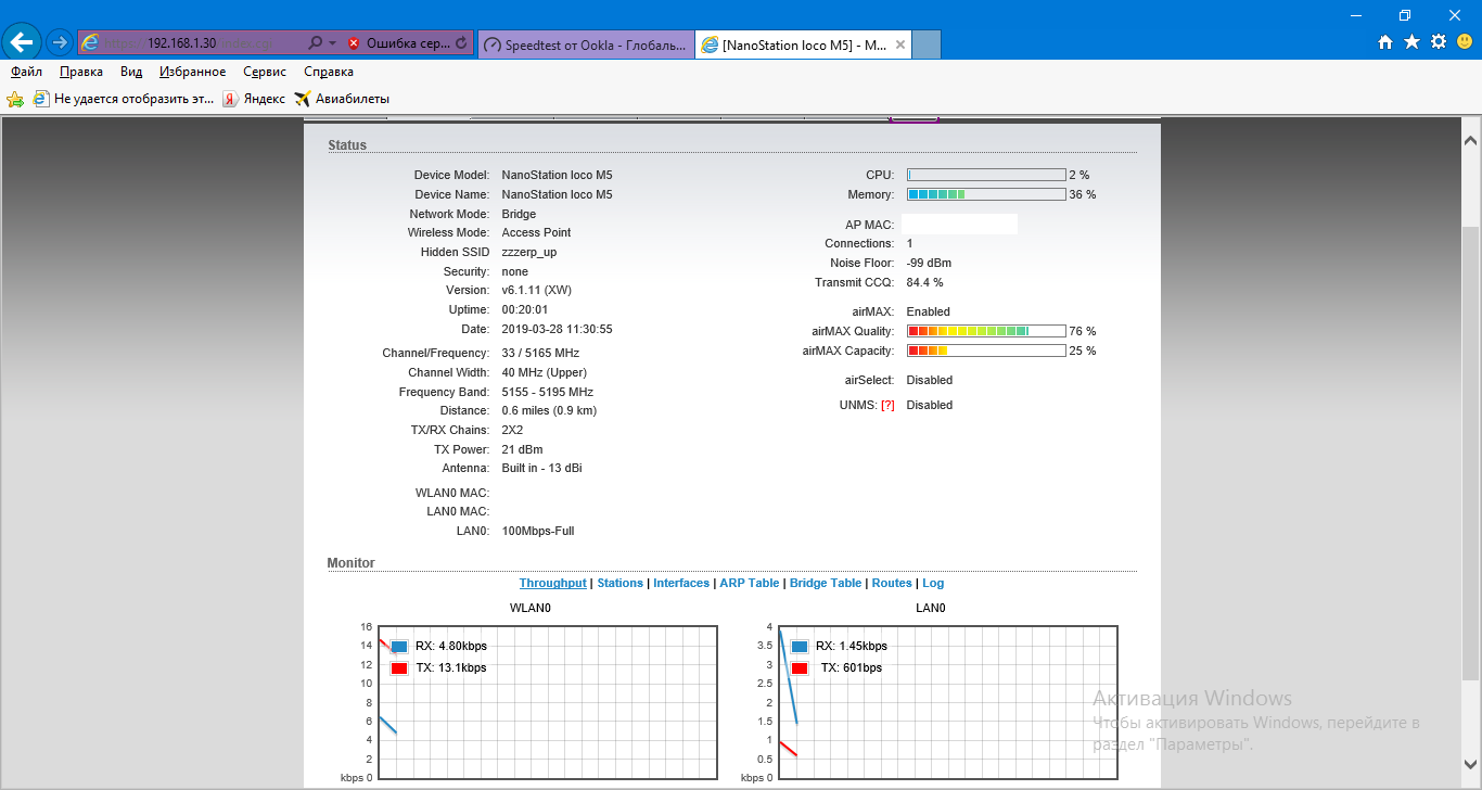

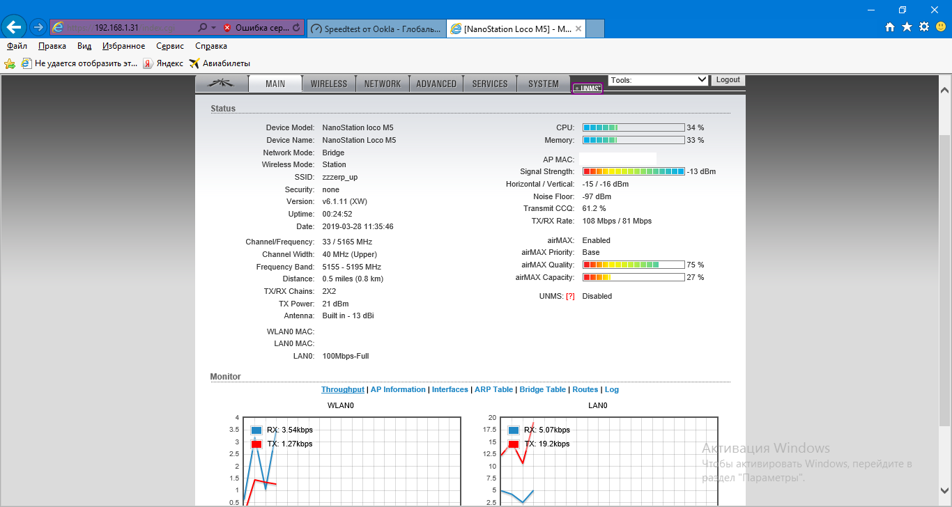

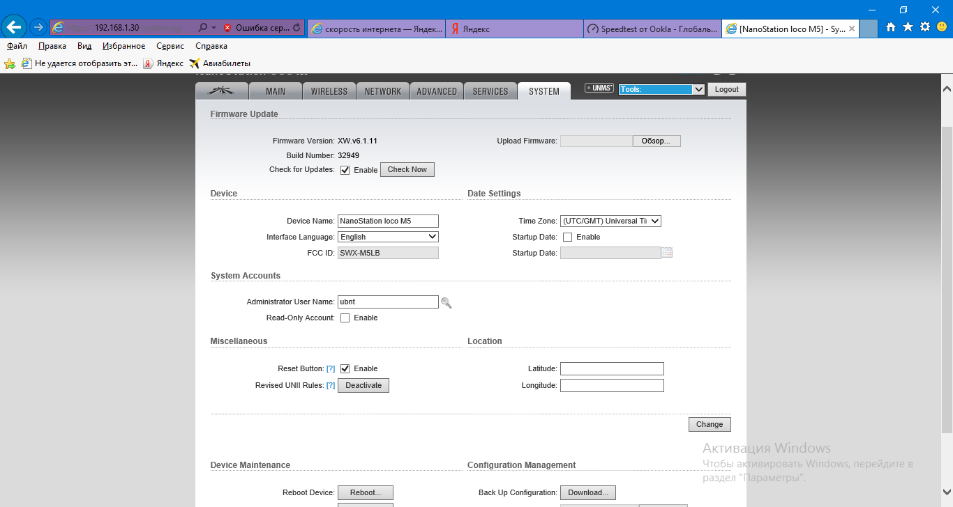

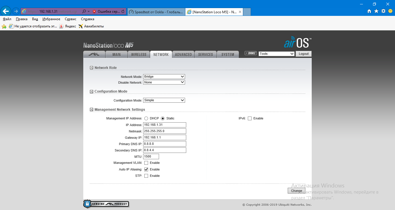

Добрый день всем. Помогите понять, что не так. На входе 200Мб, а на выходе 10-30 Мб. Скрины сделаны на столе. На природе так же . Расстояние 2 км. Прямая видимость, через реку (деревьев нет).
Точка передающая main.png передающая advanced.png передающая network.png передающая system.png передающая wirelwss.png

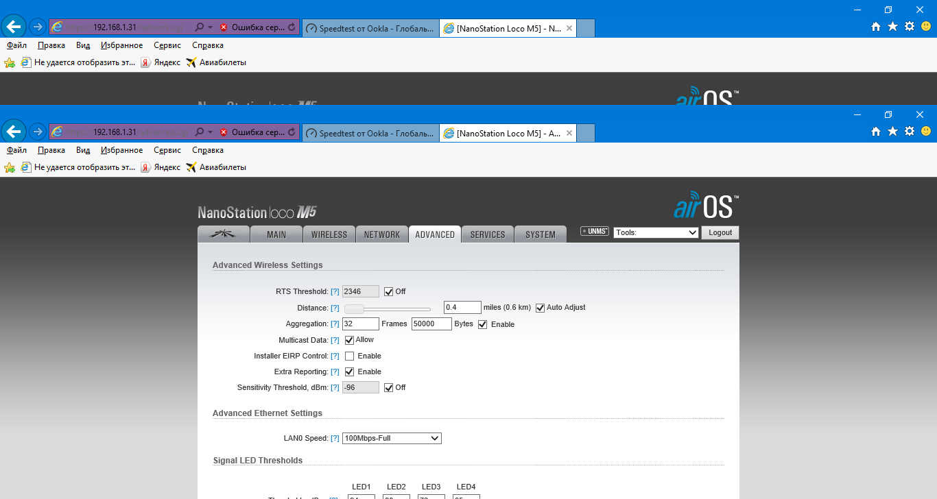

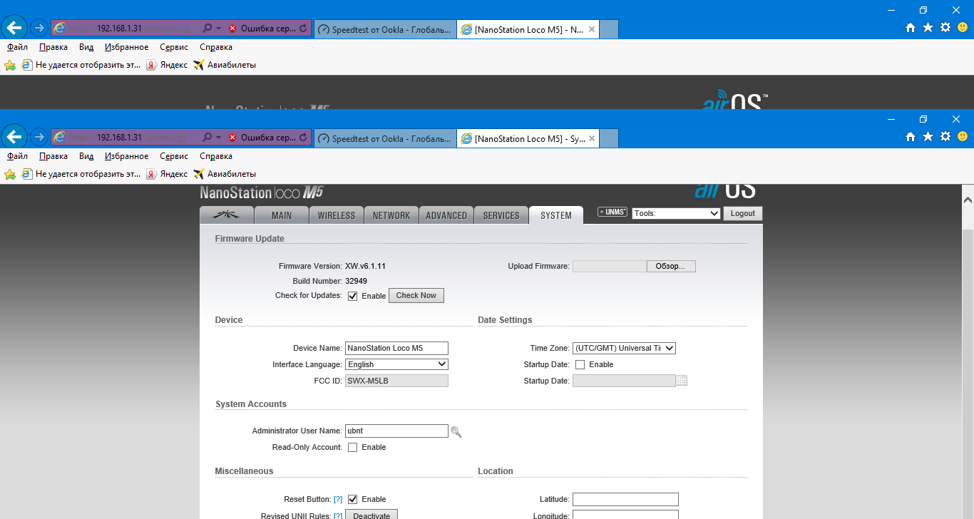

Станция принимающая main.png принимающая advanced.png принимающая network.png принимающая system.png принимающая wirelwss.png

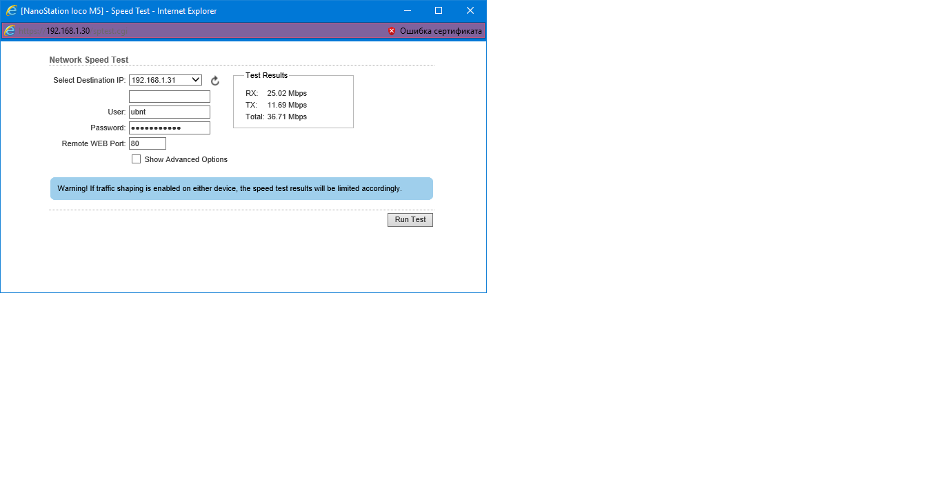

Точка Посмотреть вложение 6453 Посмотреть вложение 6452 Посмотреть вложение 6454 Посмотреть вложение 6455 Посмотреть вложение 6456
Станция Посмотреть вложение 6457 Посмотреть вложение 6458 Посмотреть вложение 6459 Посмотреть вложение 6460 Посмотреть вложение 6461
Тест Посмотреть вложение 6462

мощность пробовал убавить?юстировать пробовал?
вообще на таком расстоянии при прямой видимости должен быть хороший лик...
есть идея одна... Тоже было как то линк отличный TX/RX 150-150 на лайтбиме, а скорость на speedtest.net 4-7 Мбит/c

в итоге помогло на клиенте вкладка Network далее Configuration Mode: меняем на Advanced и внизу Traffic Snapping для WLAN и LAN прописываем 99999 для входящей и исходящей, и вуаля ))

ещё как вариант эфир "засран", частоту смени Frequency

Спасибо всем откликнувшимся. Предложенное опробовано результат тот же. Мне интересно вот что. Почему в идеальных условиях "на столе" получается такая скорость и почему на коробке написано 150+ Мб???
