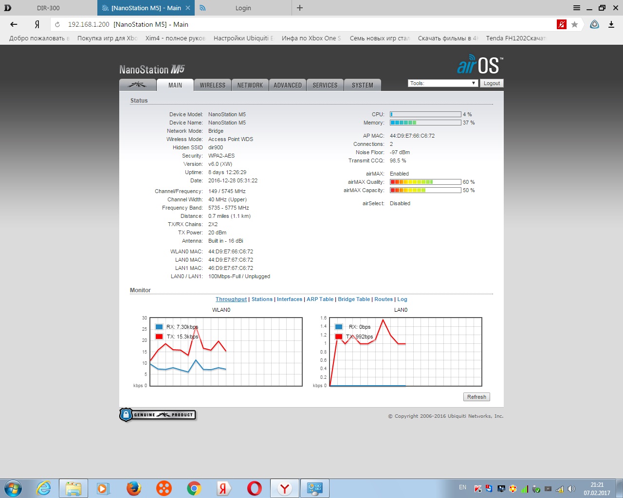

Сегодня опять завис раздатчик перезагрузил удаленно, завис LAN прием 0 передача работала
    206 KB · Просмотры: 913
