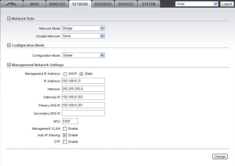

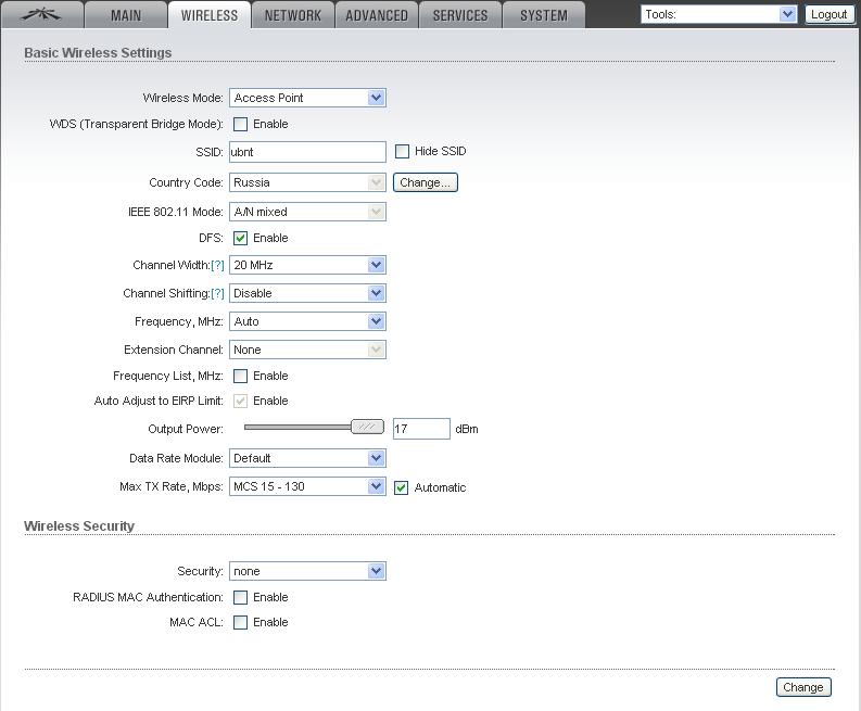

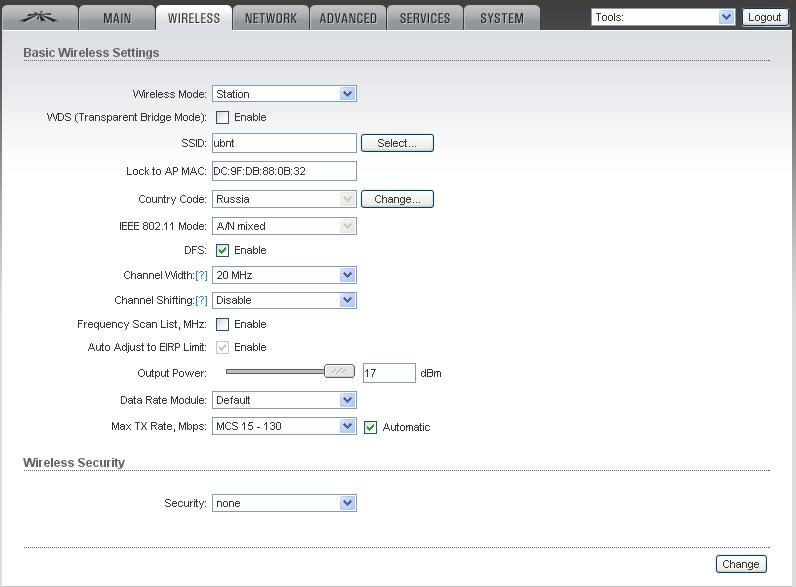

Добрый день!
Настраивали мост по мануалам из инета. В итоге соединение между станциями есть, пинг проходит, но только по ip. все остальное не работает.
Настройки обоих коробочек.
ДНС в сети находится по адресу 6.251
шлюз - 6.252
помогите донастроить мост

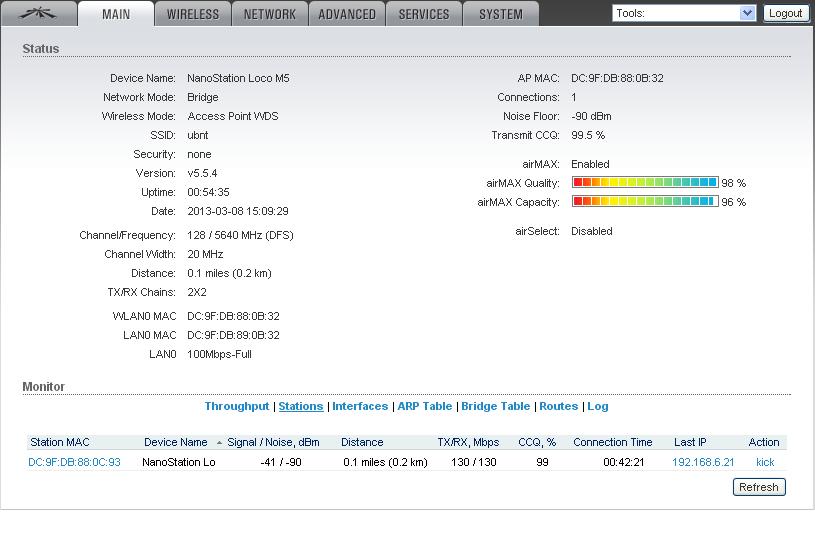

Попробуйте выключить DFS и выставить одну частоту, так же уменьшите мощность на абоненте и базе (на абоненте только тест нажмите, чтоб не потерять его, и если он зацепится, то тогда уже примените). Скорее всего просто плохо работают по радио (хотя по параметрам со скрина вроде как все хорошо)
