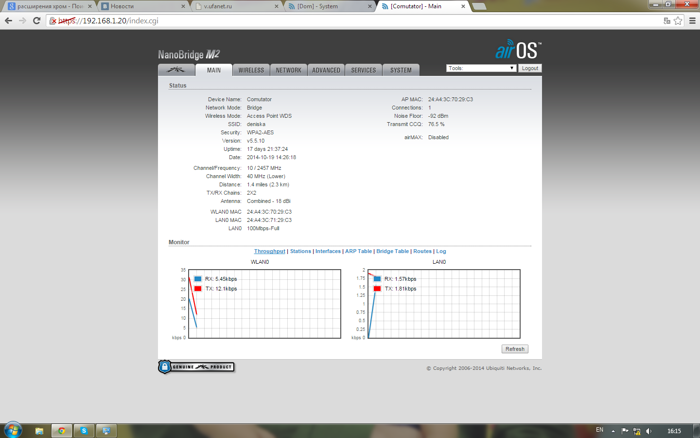

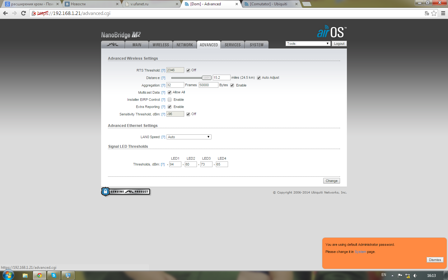

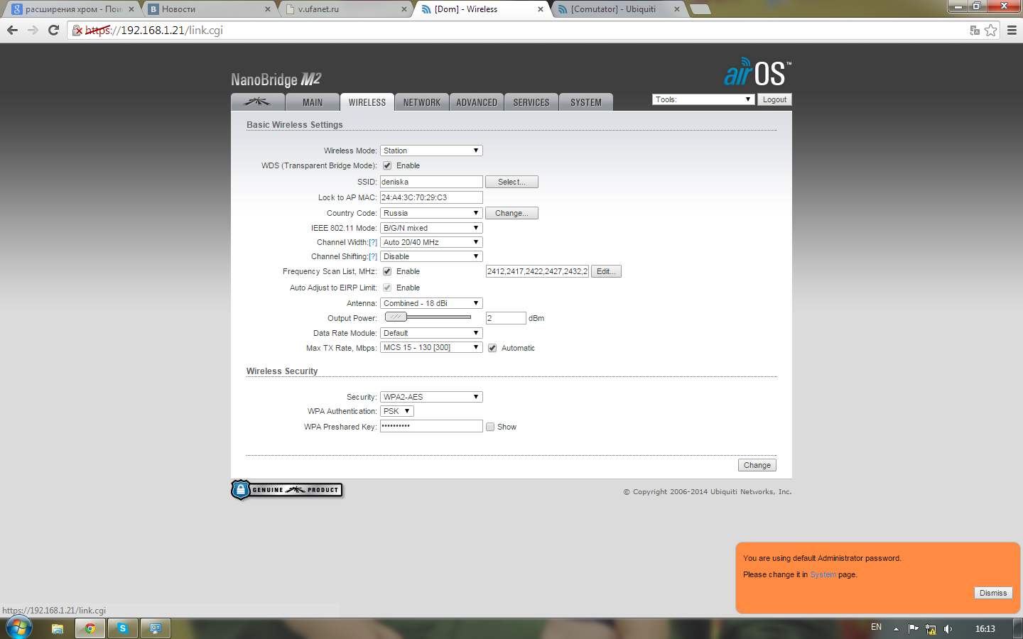

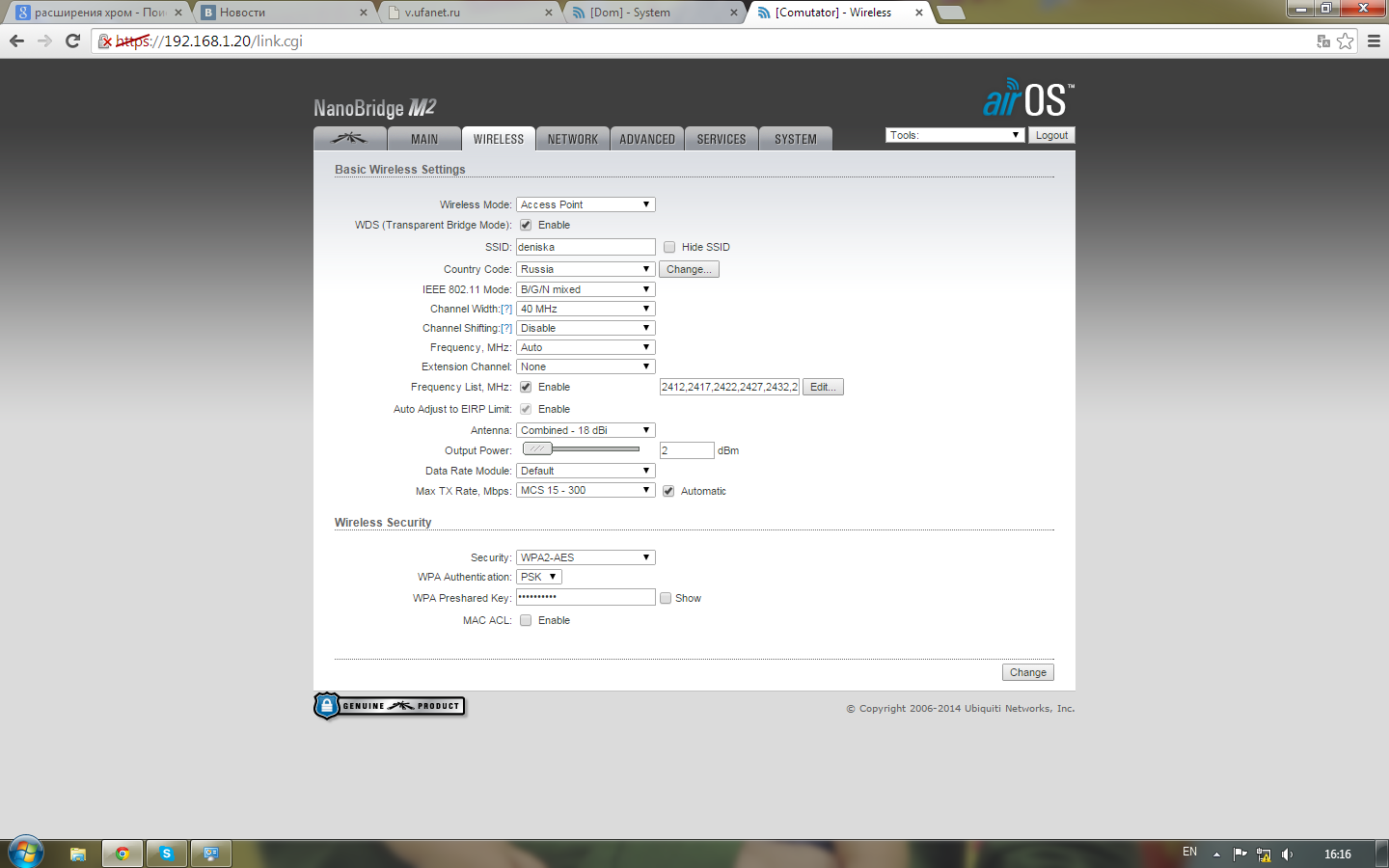

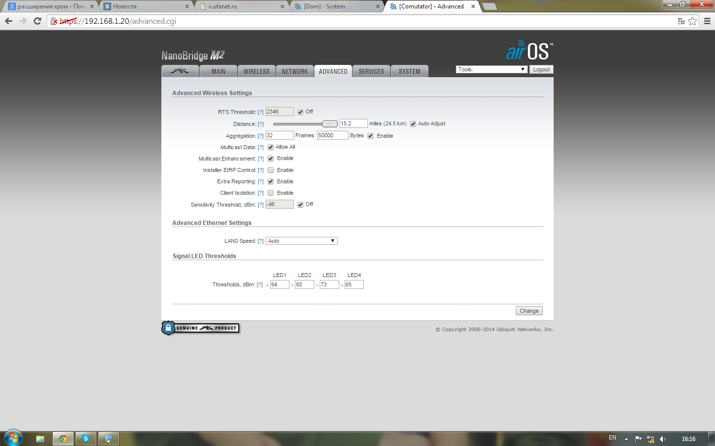

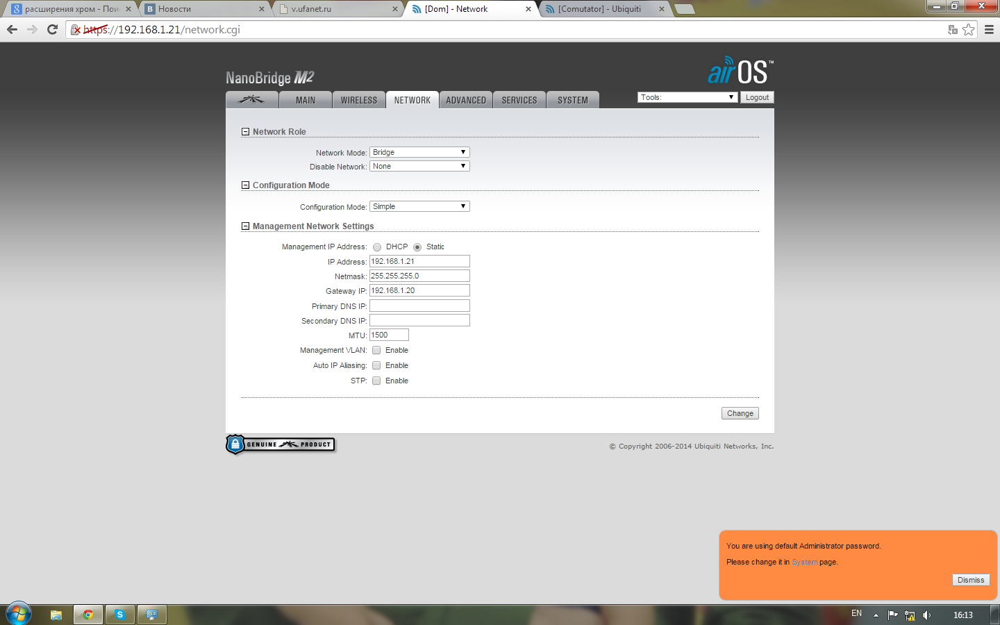

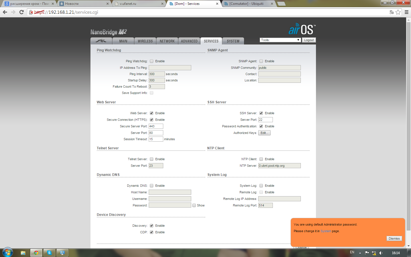

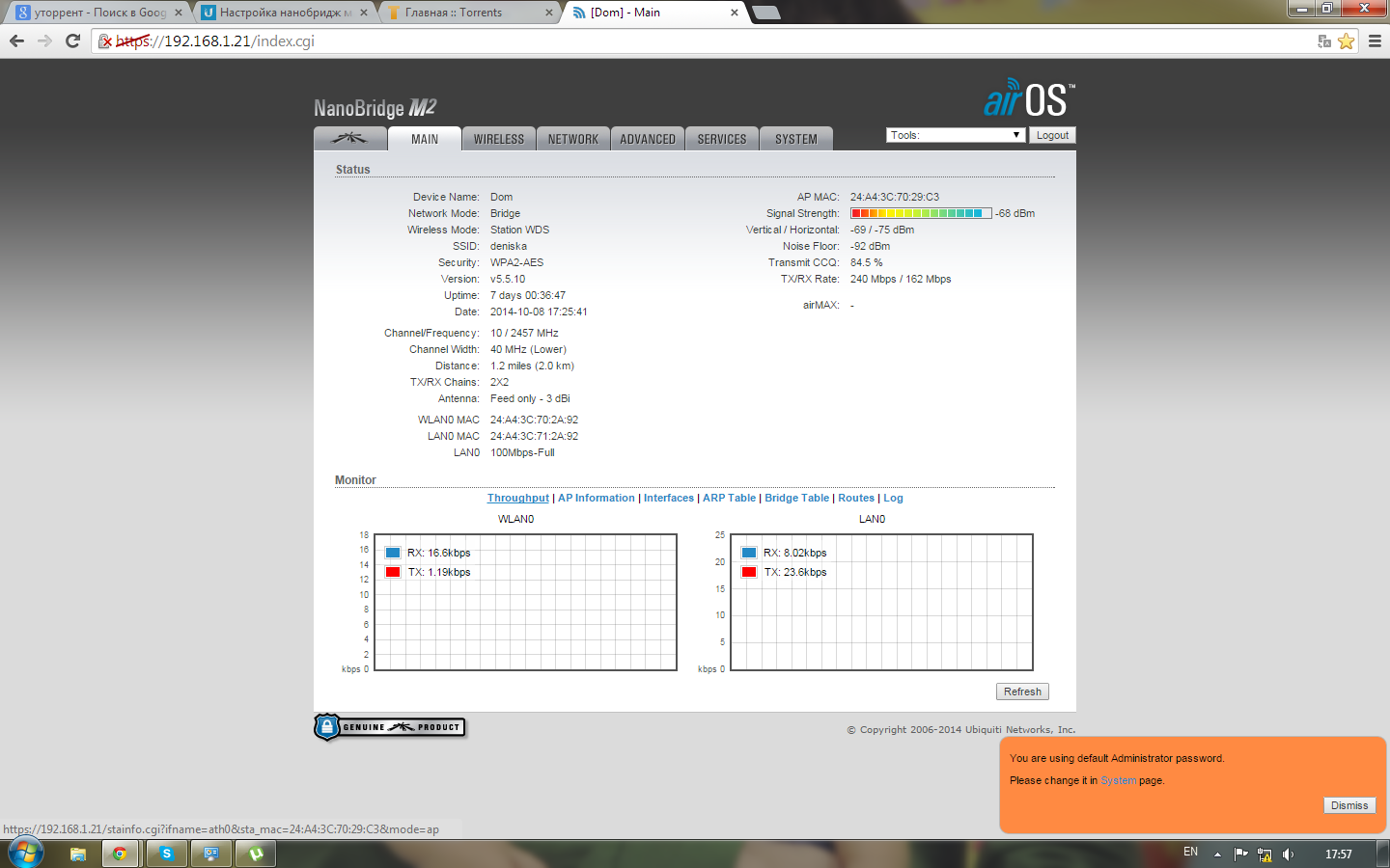

Помогите пожалуйста настроить нанобридж м2 прикреплю скриншоты. расстояние между точками около 2.4км видимость прямая. скорость маленькая и сильно скачет дом 1.pngдом 2.pngдом 3.pngдом 4.pngдом 5.png

Ну вы блин даете, Output Power - на минимуме.
Добавляйте мощность вплоть до максимума,
дальше видно будет
Боится нарушить закон и быть оштрафован радио надзором, правильный гражданин!

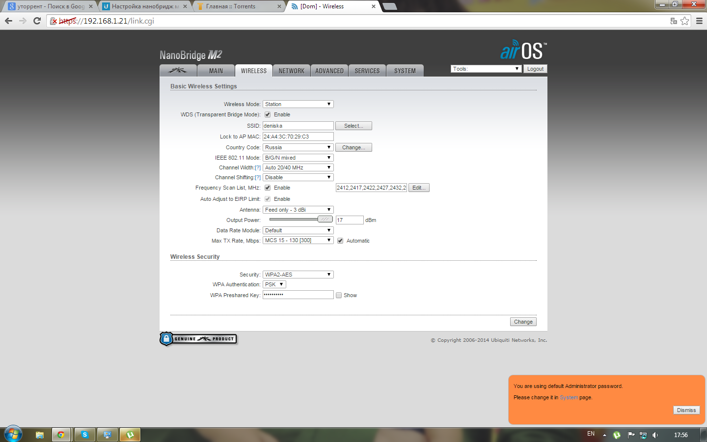

спасибо большое ребята. помогли. там оказывается еще нужно было антенна комбинет на 3дби пометять потом бегунок ходит.
Странно) Вообще странно. так не должно быть! У тебя должна быть антенна не 3дцб. а 18. если уличная круглая, и тогда ты можешь нормальную мощность выставить. А так получается все равно сигнал маленький. Может тебе дать нормальную прошивку и ты прошьешь свой радио модем и нормально настроишь. А вообще покажи скрины не верю!

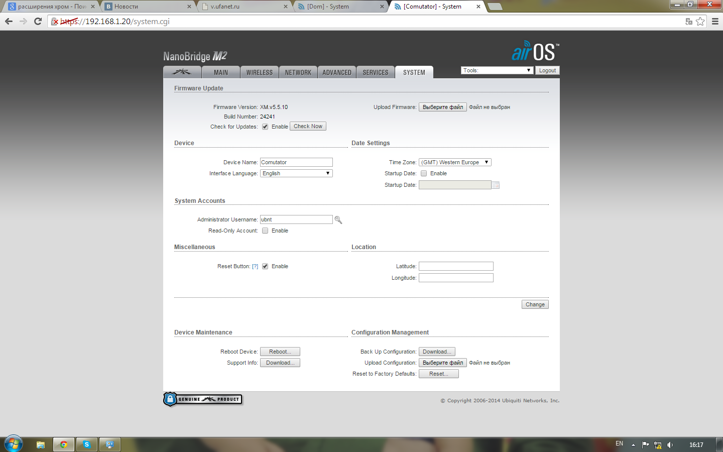

Страну надо менять, а так EIRP control не дает.

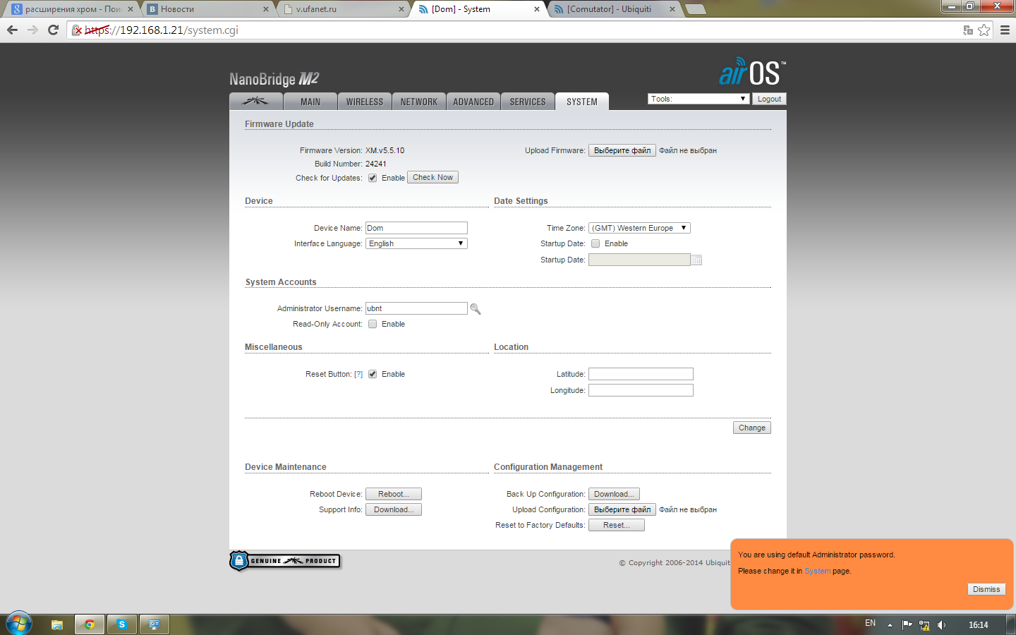

Надо 5.5.6 прошивку ставить или 5.5.10 -ст.bin

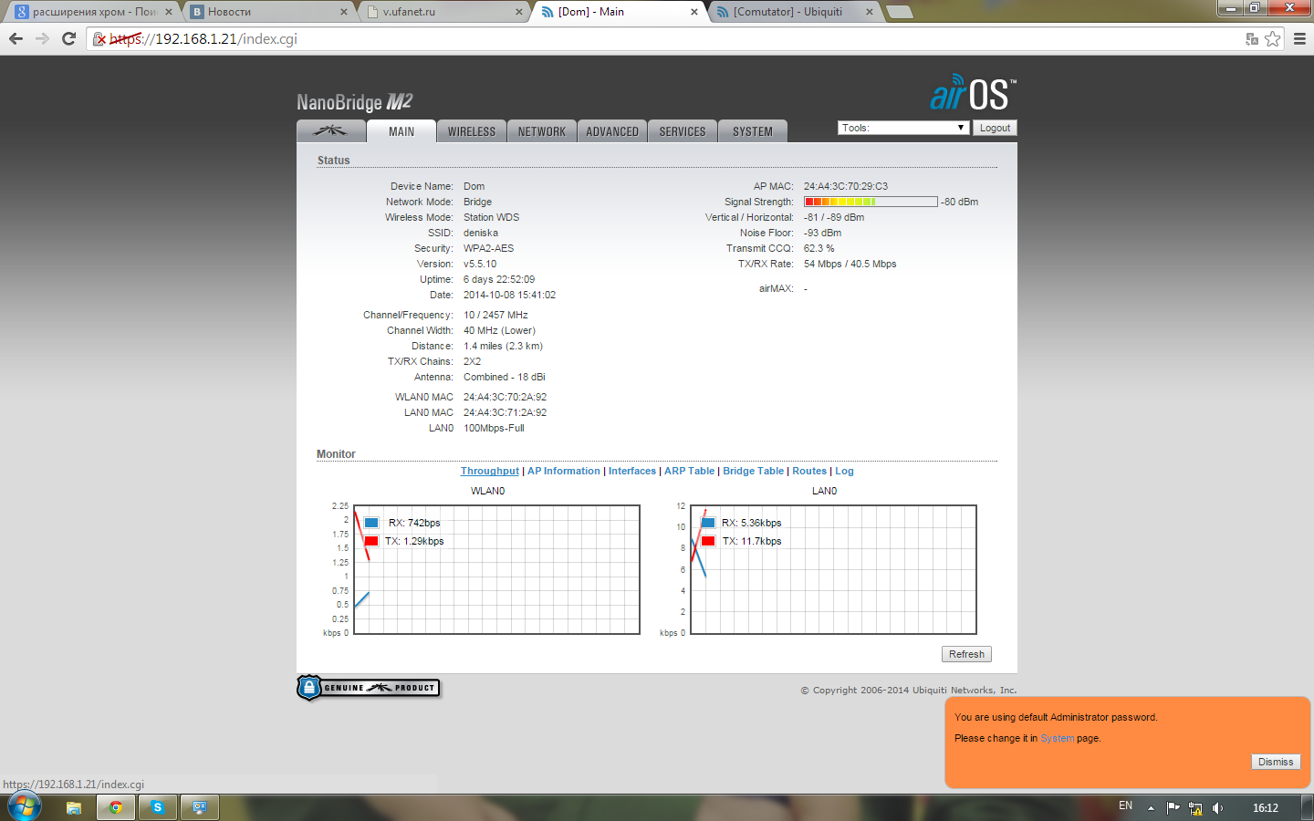

уровень сигнала выше стал, и скорость 30 - 34мб/с провайдер предоставляет мне до 30мб/с. Все летает я рад))))). Спасибо!!!
Перенастрой свои антенны и перепрошей. У тебя не правильно настроено. http://s58.radikal.ru/i162/1412/13/4571a1413d77.jpg Как прошьешь, установишь 18дцб, ширину канала 20 и мощность будешь постепенно уменьшать до тех пор как начнет падать сигнал, если начал падать сигнал то +1-2 дцб ставишь и получится идеальный линк. И так на обеих антеннах. А сейчас у тебя полное гамно, 40МГЦ и мощность выкрученна сильно.
