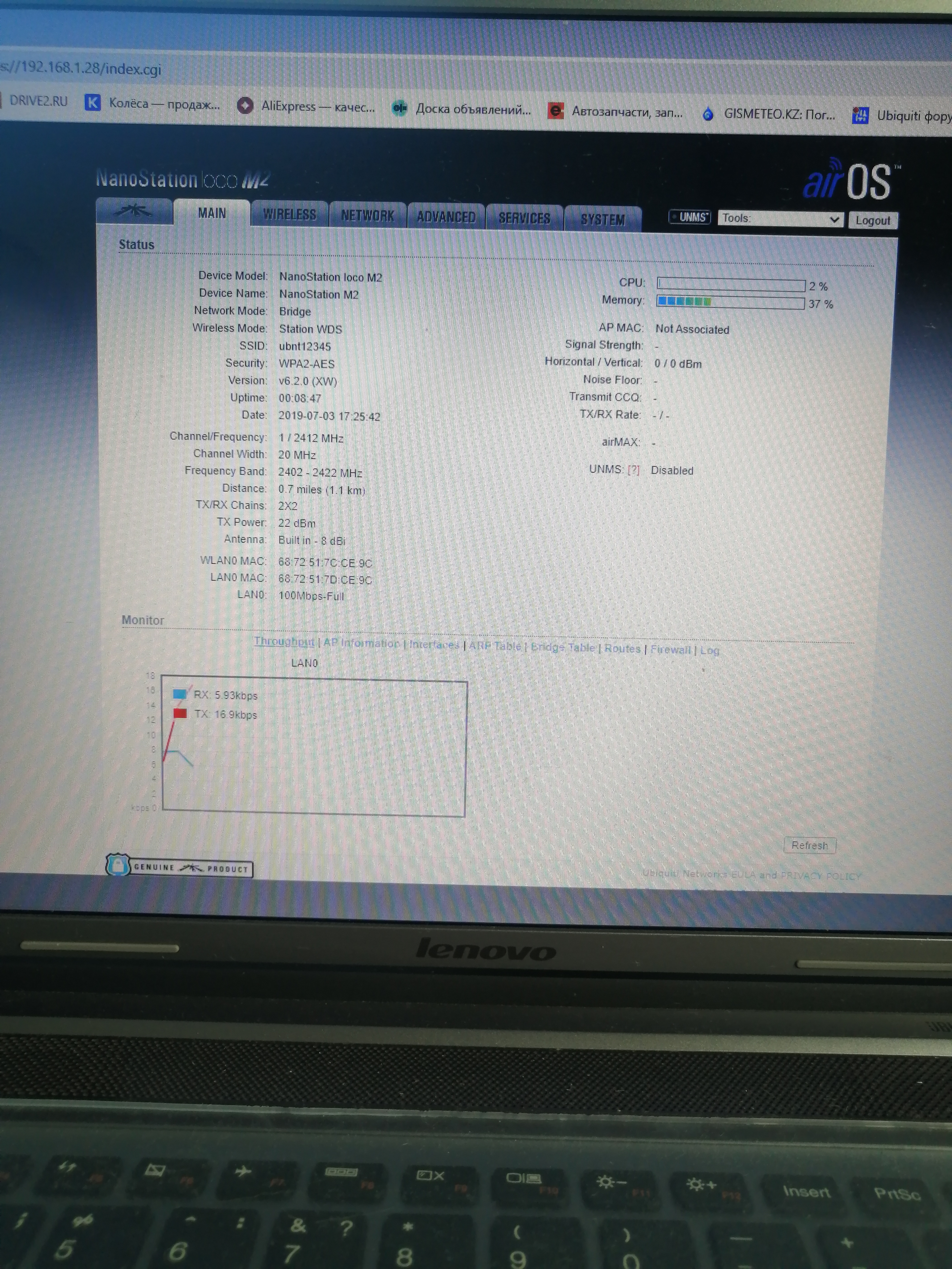

Вчера был на объекте, обнаружил что со стороны регистратора у меня установлен Station, а со стороны видеокамер AP, в этом есть принципиальная разница? Так же сканировал сеть со стороны видеорегистратора, и эти три камеры сканер видит, но для регистратора они остаются по прежнему невидимыми... И ещё, как с одного свитча мне взять именно определённое количество камер для передачи по мосту? Потому как их 15, а мне нужно только четыре, остальные 11 передает успешно сторонний мост...
5.651
350
Не имеет значения (хотя обычно наоборот делают).
На первом скриншоте - станция не подключена к точке доступа (поэтому никаких выводов не могу сделать) и эта же страница (после того как подключится) нужна и с точки доступа.
