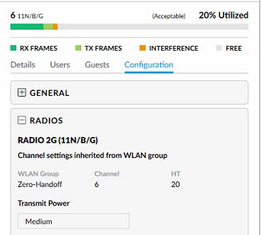

Дело в том, что у меня есть помещение, в котором имеются 3 точки unifi ap lr две точки расположены хорошо относительно друг друга (на расстоянии) но вот 3-ая в силу конструкции помещения находится достаточно близко к одной из точек - менее 2-х метров, из-за этого данная точка не берет на себя клиентов, хотя находится в одной группе zero handoff, как и две оставшиеся.
Подходя к самому вопросу, у меня имеется изображение того, как настроены все мои точки (одно изображение остальные 2-ap настроены так же), а именно это один канал, его ширина и мощность. Но там почему-то нету того самого параметра, который мне нужен, а именно rssi, сейчас моя первоначальная задача - заставить точку которая не хочет брать на себя клиентов выполнять свою функцию, так как пользователи уходящие в отдельное помещение становятся гораздо ближе к этой неработающей точке, нежели чем которая дальше от них. (мониторил отдельно эту ap и ни разу еще не видел, чтобы к ней кто-то подключался)
Поэтому думал настроить уровень dbm принудительно, то есть чем клиент дальше от какой-то точке, будет сразу от нее отключаться и искать новую, мне кажется это должно сработать, можете подсказать как быть?
Может еще есть какой-то вариант?

4.157
используйте не 2, а одну точку, т.к. она обеспечивает покрытие и пропускную способность клиентов
а лишнюю точку поставьте в другом месте
А я если честно не совсем понял один момент. Если у меня две точки подключены в обычный свич, 3-ю могу ли я использовать без провода, просто включить, чтобы она в режиме моста работала?
4.157
можете, но она не как мост работать будет, а как повторитель WI-FI сети, если воткнете в нее провод, то она в провод не будет транслировать сеть
и при этом скорость сети падает
