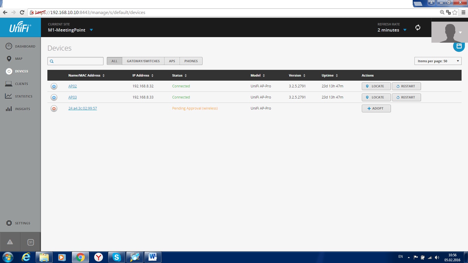

(Точка UniFi AP PRO) В контроллере при нажатии Adopt, через 2-3 мин появляется (Disconnect) и на этом все. Пробовал несколько раз. В итоге приходится проделывать FORGET THIS AP "Move to..." и опять по кругу.

Безымянный.jpgДругие точки ведут себя нормально. Все это произошло, после того, как точку забрали в другую организацию. Сбросили ее на заводские настройки, попользовались и вернули обратно. Я ее сбросил опять на заводские настройки и пришел к этому багу.

смахивает на глюк
попробуйте забэкапиться, и проделать такую же операцию (сброс-адопт) с любой из других точек.
И лучше перезагрузить и точки и контроллер после этой процедуры.
Если и со второй точкой будет такая же шляпа - переставьте контроллер на тот же или более новый.
как раз вышел посвежее https://www.ubnt.com/download/unifi/default/default/unifi-v4812-controller-windows
