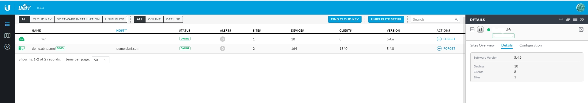

На объекте собрана система из 5 точек доступа Ubiquiti UniFi AC Lite AP 5 pack, установлен UniFi Cloud Key. Изначально свободно подключался через облако к системе. Сейчас пишет, что контроллер не в сети. На объекте есть интернет, точки доступа раздают его. Объект находится далеко, съездить не имеется возможным. По звонку перезагружали сервер, всё ровно не могу подключиться к нему. Говорят, что индикация на сервере мигает белым.
Есть какие либо предположения, почему через облако сервер не в сети?

Cloud key не подключается к unifi.ubnt.com и не дает зайти в настройки контроллера.
