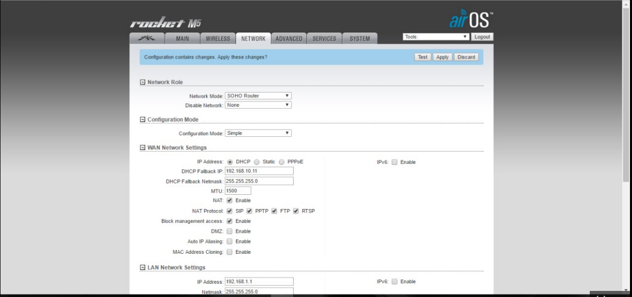

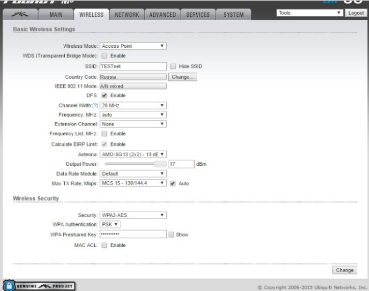

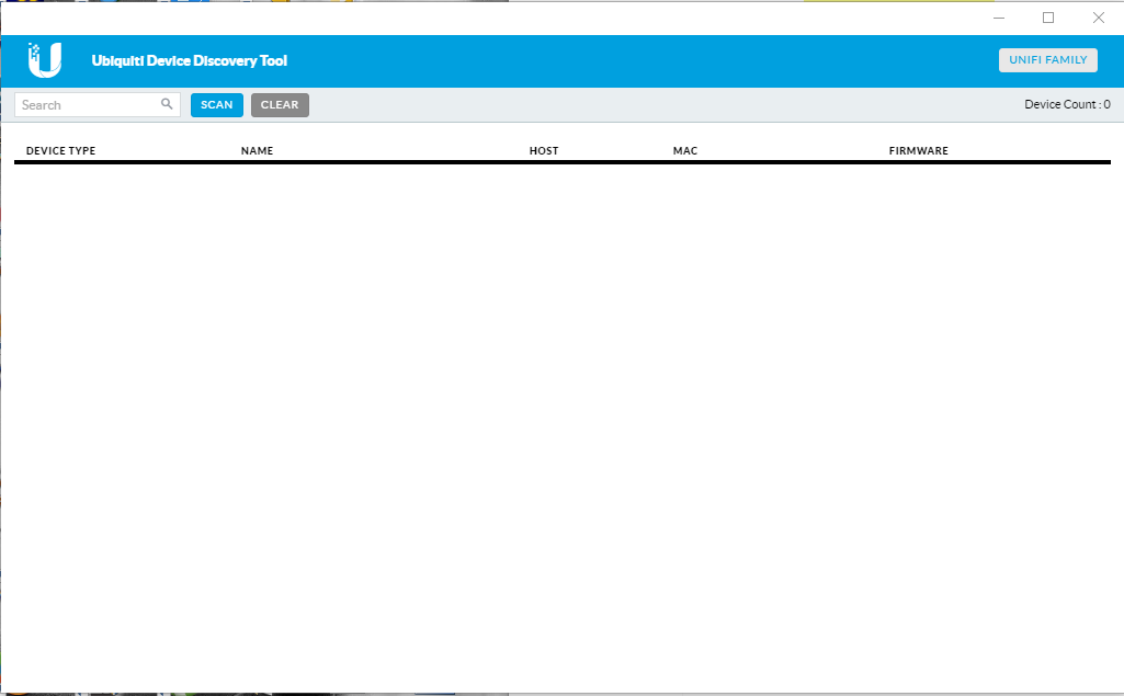

Здравствуйте уважаемые форумчане. Подскажите пожалуйста, после всех настроек сохраняюсь и повторно не могу зайти в вебинтерфейс. По адресу 192.168.1.20 не могу зайти, по моему он изменяется. Как его узнать? В утилите discovery tool после сохранения настроек rocket m5 перестает отображаться. Или же я изначально все делаю не правильно, подскажите как правильно выставить настройки перед сохранением и перезагрузкой?

А когда настраивал свой рокет во вкладке Network DHCP/Static IP Adress менял? и интересно как discovery tool не отображает рокет.. хмм..

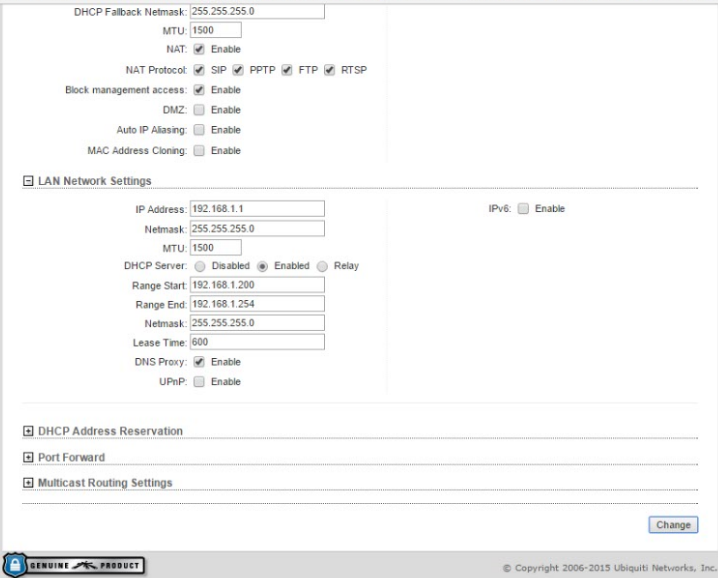

такое происходит оказывается когда ставлю режим router и SOHO router. подскажите как зайти на вебинтерфейс в этих режимах. через 192.168.1.20 не заходит ни как(((
4.157
так вы же ставите для WAN интерфейса - получать адрес от DHCP
а для LAN прописываете 192,168,1,1
А с какой стороны у вас компьютер? в WAN или LAN сети?
