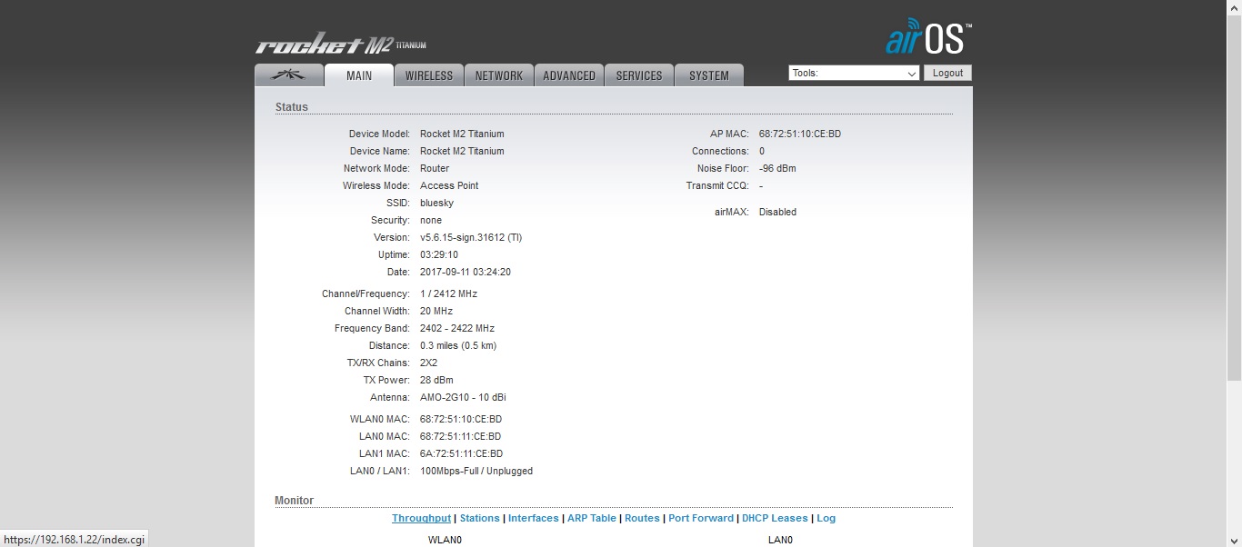

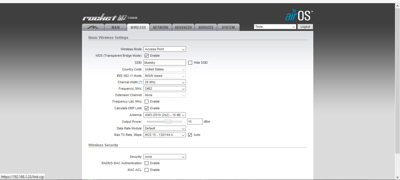

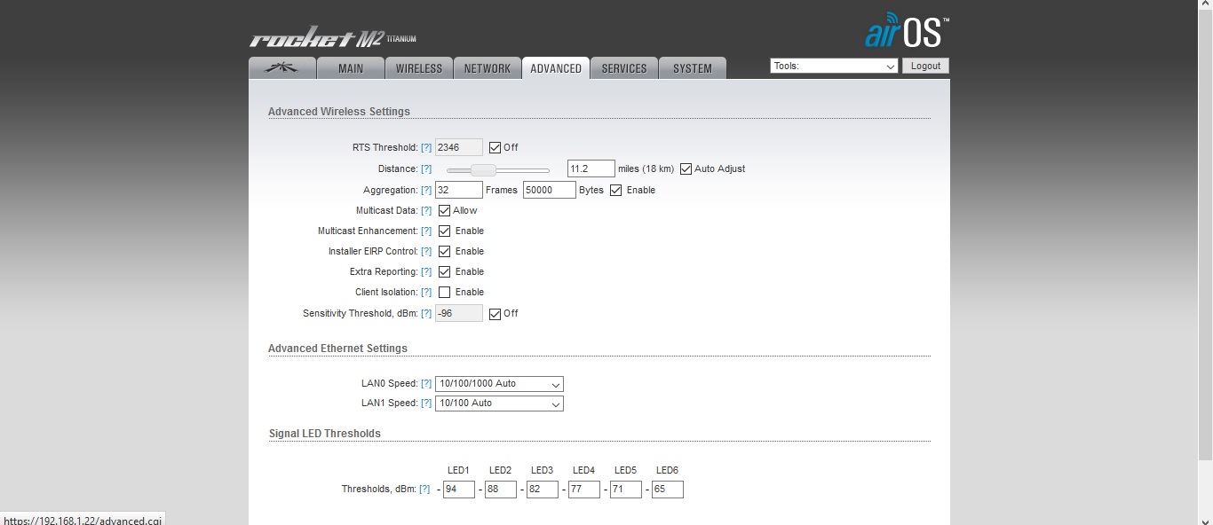

    97,2 KB · Просмотры: 1.000
    103,8 KB · Просмотры: 902

Пробовал и бридж и роутер. Результатов 0,
Роутером ip динамические на Wi-Fi, LAN статический.
Раньше работал с Nanostation все было просто, а тут какие то грабли.

Давайте определимся как должна работать точка. Опишите как хотите настроить
T
Timer
11 Сен 2017
17
Да мне бы уже как нибудь. :)
LAN подключен к другой сети с адресом 192.168.1.х, WI-FI другая сеть 192.168.11.х DHCP раздает клиентам по воздуху. Наностанция в таком режиме работала без проблем. Был затык с включенным аирмах, из за это го не работало.
После отключения все летало.
4.157
Если пофиг, то:
1. Провод в коммутатор/роутер
2. Network в Bridge + получение IP по dhcp (либо статика из сети 192.168.1.х )
3. Wireless в режим Access Point + WDS + можно пока без шифрования/пароля + Chanel Width в 20 + Мощность
уменьшить до минимума
4. AirMax отключить
дальше будем поглядеть

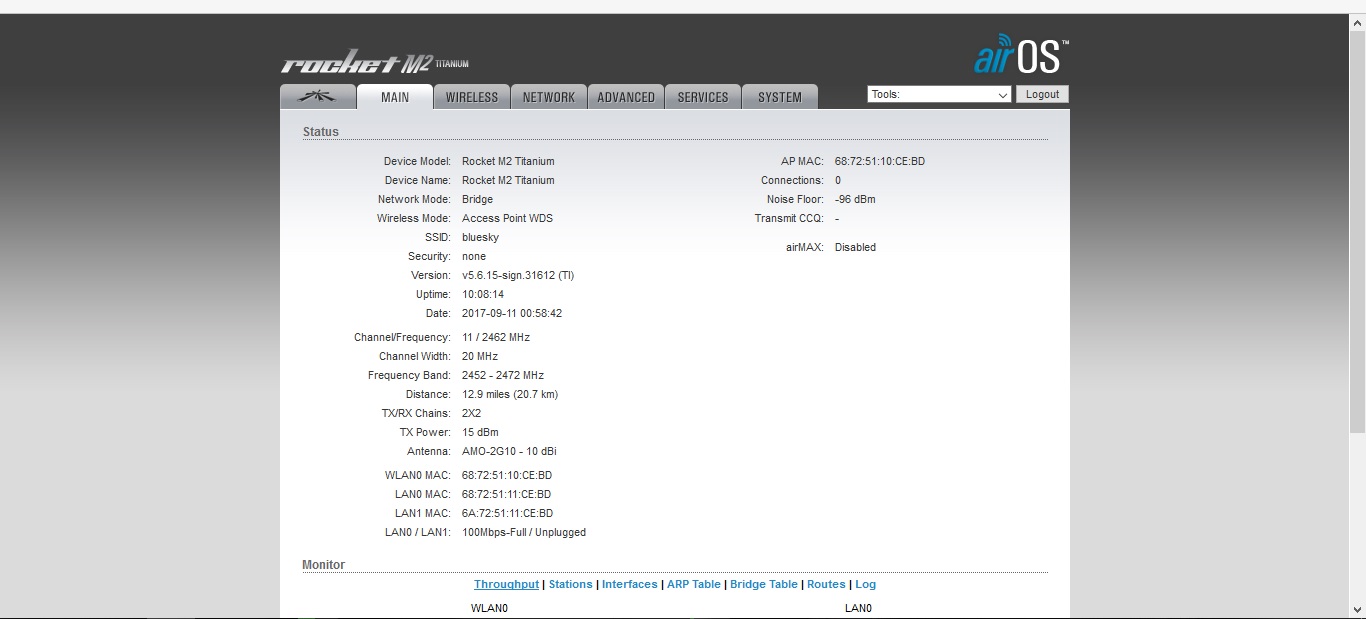

Сейчас все так и настроено, мощность понизил до 15 Дб. Не возможно подключиться к сети. Ночью прохладно, вариант перегрева чипа отпадает.

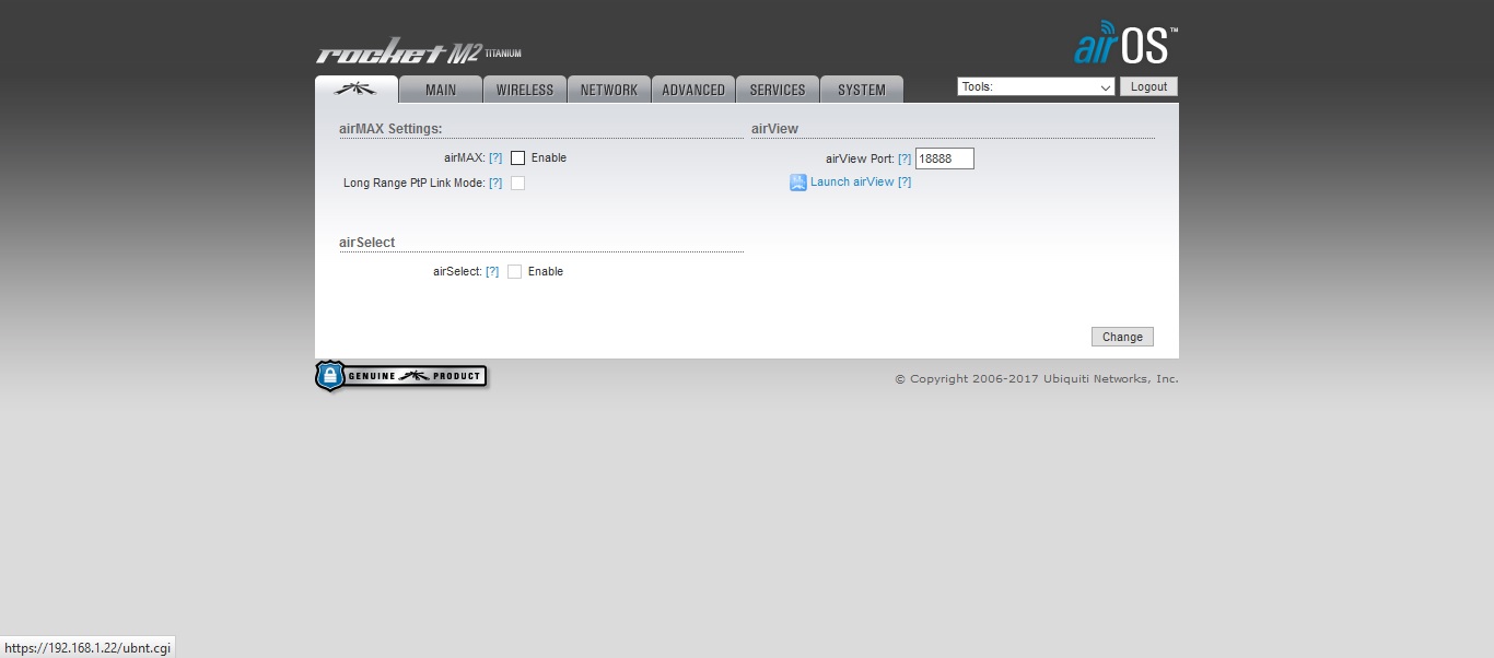

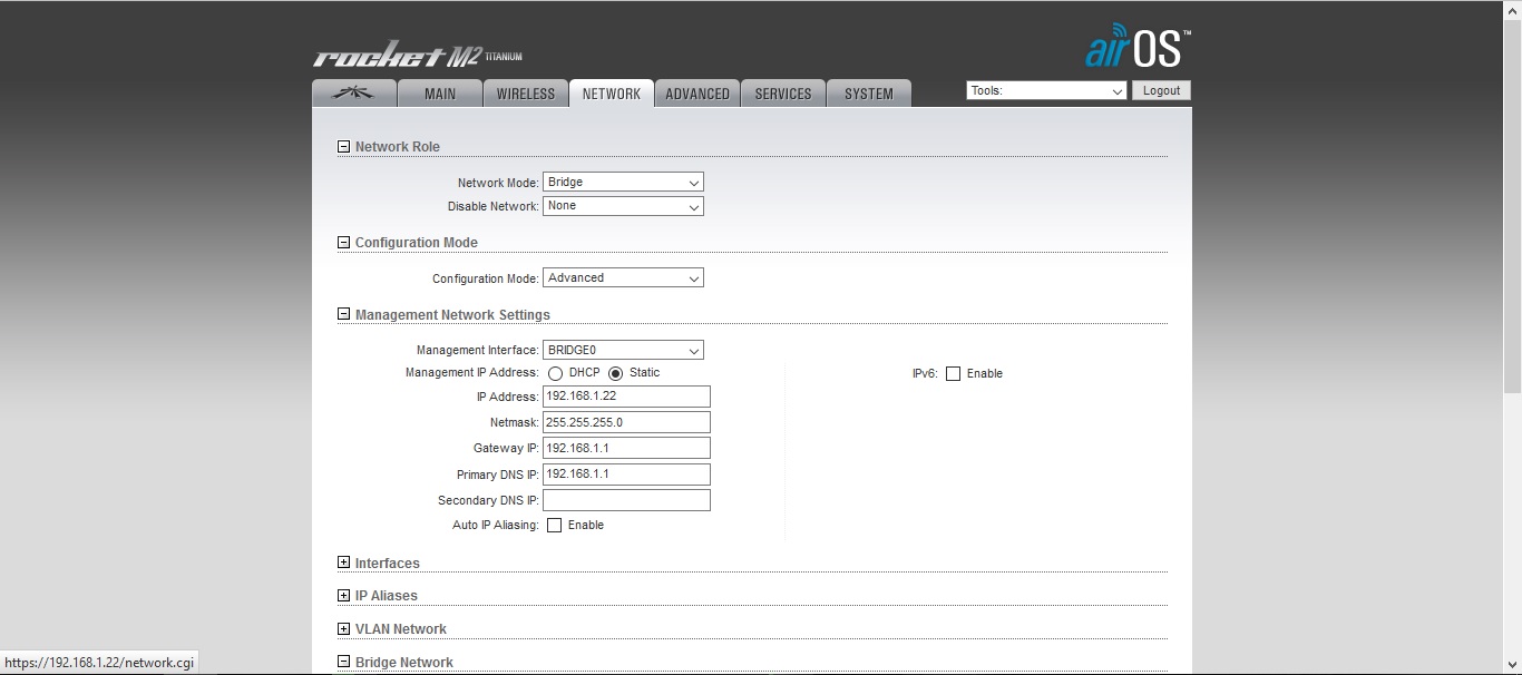

BRIDGE
    108,4 KB · Просмотры: 1.058
    108,2 KB · Просмотры: 909
    114,4 KB · Просмотры: 1.103
    100,4 KB · Просмотры: 1.085
    67,8 KB · Просмотры: 815
Кто клиенты? Какая железка? Если ubnt, то скрины с клиента давайте.
