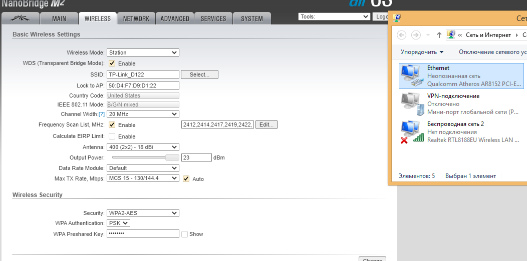

Добрый день,прошу помощи. У меня NanoBridg M2, использую как резерв когда основную линию отключат или как VPN, подключаюсь от соседей. Раньше всё было нормально, сейчас не видит сеть. Сосед в роутере ничего не менял. Снимали код с его роутера,не помогает. Другой роутер видит и подключается, но через время сбрасывает сигнал. Некоторые другие роутеры как закрытые так и открытые, подключается и происходит тоже что и на скринах.Спасибо за совет.

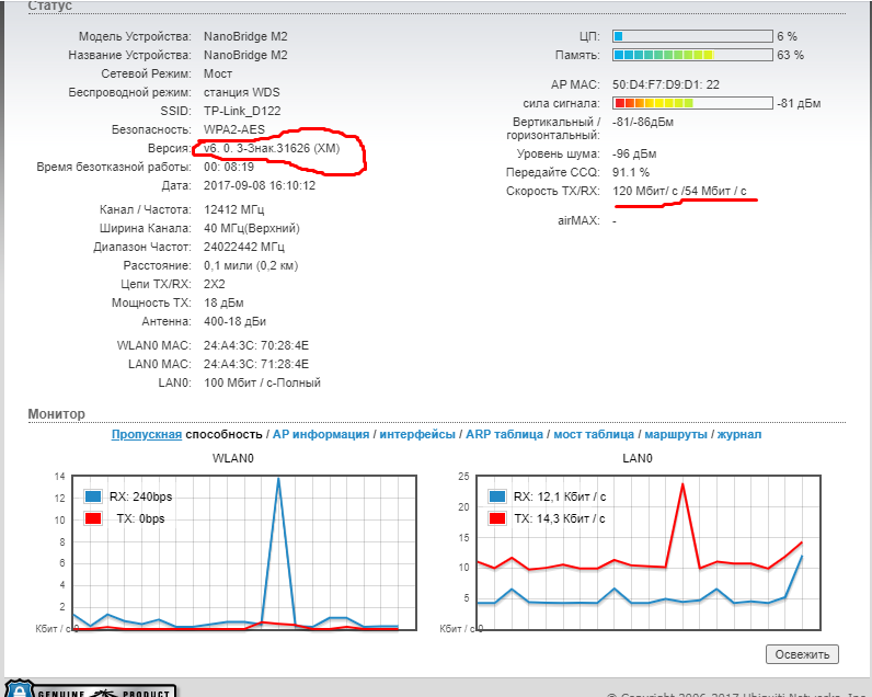

Судя по скриншоту №2 (а так первый), у Вас используется не антенна, а фидер. И узнайте, прошивку на новую версию меняли соседи? Последняя 6.3.2 (https://www.ui.com/download/airmax-m).

Теперь после появления антенны упал CCQ, (скажем так "ниже плинтуса"), что означает:
  1. плохая юстировка
  2. помехи в прямой видимости
  3. помехи в зоне Френеля
У соседа не ubiquiti?
Тип шифрования совпадает?

Там простой TP Link. Я от него подключаюсь ( есть договорённость) когда наша линия падает. Шифрование WPA2, всё как обычно. Шифрование не подходит только для режима Репитор (в ubiquiti нет поддержки ВПА2 в этом режиме). Да, после обновления прошивки,стал очень плохо грузится интерфейс, ухудшился сигнал приёма, как Вы правильно заметили упал CCQ,. Беда вообщем. За пол дня,пришлось три раза откатить систему :(

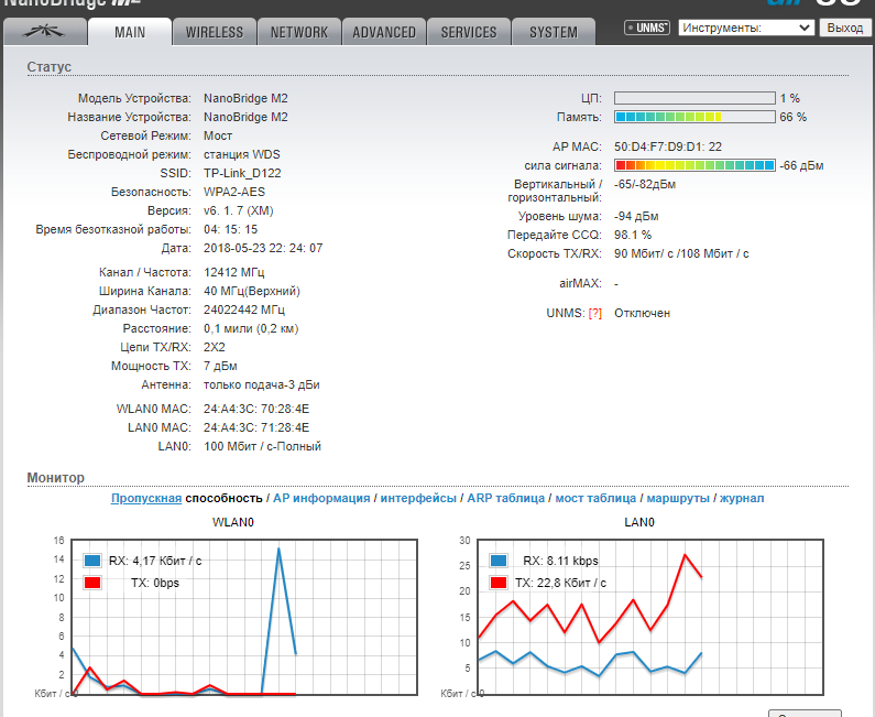

Ну какой может быть линк на -81дбм -86дбм?????
уменьшайте ширину канала на 20мгц
накручивайте мощность

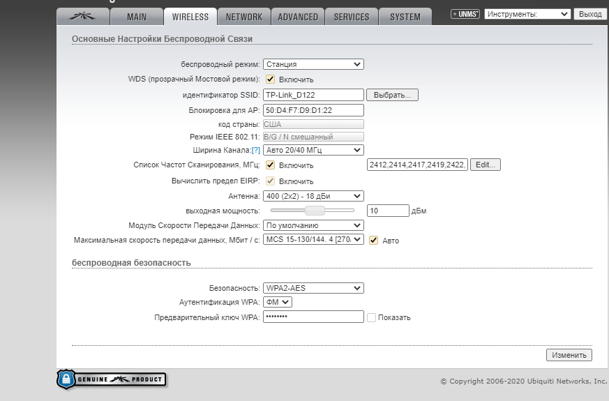

Так на роутере к которуму необходимо будет подключаться - тоже поставить 20мгц - это норм на 2.4
И ползунок то на максимум выведите по TX Power

Роутер был поставлен в 20МГц ,результата нет. Раньше всё и на обыкновенных настройках работало,очень замечательно,потери скорости даже не было,это что то с железом. В остальном станция работает нормально ( ТД, Репитор). Спасибо всем:))

Решение найдено! Переключитесь на Россию, можно на Украину но там мощность маленькая. Сразу всё заработало, не понятно как это влияет, но это работает! Ещё экспериментируйте с прошивками, более высокие версии на NBm2 - не рекомендую, возьмите прошивку на два\три пункта ниже,но не более. Да прибудет с вами сила WIFIя! ))
