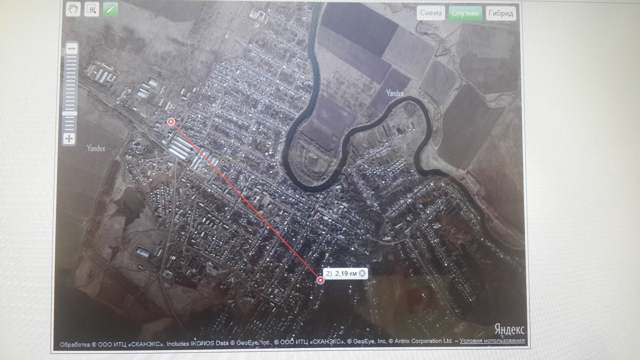

Привет всем вообщем прочитал весь ваш форум интересно и полезно)Суть вопроса хочу ставить две точки PowerBeam M2-400, одна принимает другая передает расстояние 2.2 фото прилагаю. Передающая будет стоять на 3 этажном здании, принимающая частный дом.Так вот как видно на фото рядом с 3 этаж кой стоит еще одна, антена будет направлена туда, норм ли будет сигнал? Все пишут про прямую видимость, но тут х.з. на 2.2 км дома то не видать))подскажите что и как лучше сделать

Антон, ваш случай типовой. Всё будет хорошо, при благоприятных условиях.
Главное - прямая видимость. Одолжите бинокль и посмотрите. Обычно в городах полно домов, закрывающих прямую видимость, особенно с 3 этажа. Тогда ничего не получится.
А помехи от соседних антенн легко избежать выбором других частот.
