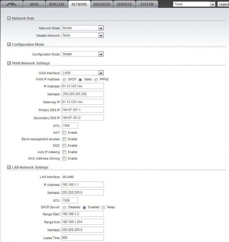

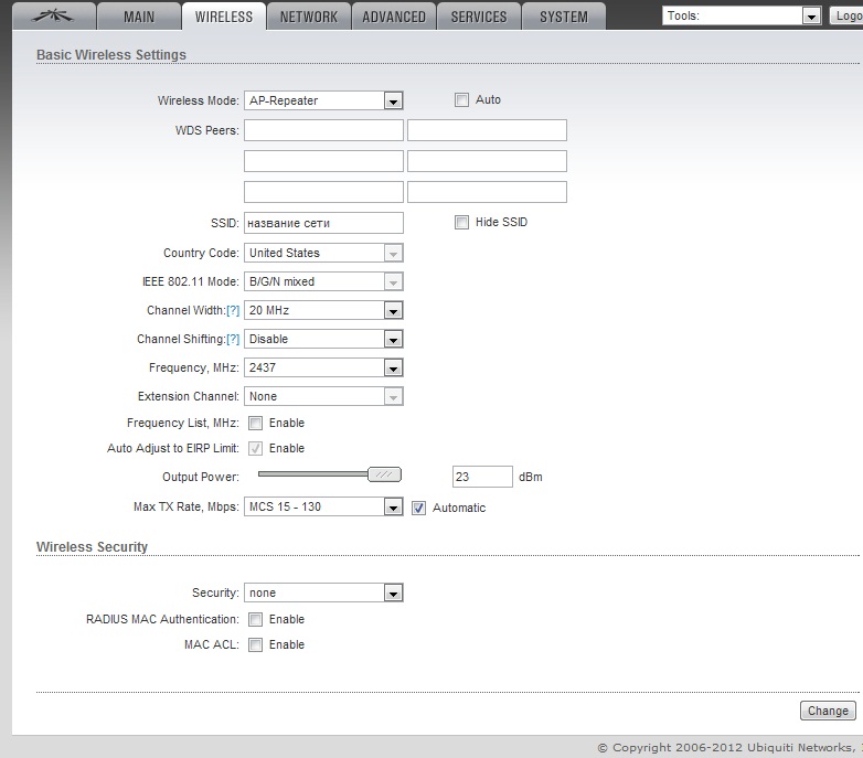

1.точка в городе
настраиваем как показано
частоту (Frequency, MHz) выставляем одну и ту же на 1 и на 2 точке в, поле WDS peers MAC адрес точки на даче
нажимаем change > apply
на этой вкладке настраиваем Network Mode:router
wan interface LAN0
WAN IP address static
ip адреса вашего провайдера
и включаем dhcp server на lan network setting
запоминаем fallback ip на указанных нами интерфейсах чтобы зати на устройство после применения настроек

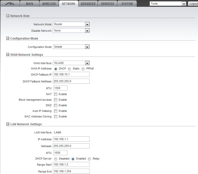

2.точка на даче
частоту (Frequency, MHz) выставляем ту же что и на 1 точке ,в поле WDS peers MAC адрес точки в городе
wan interface WLAN0
WAN ip address DHCP

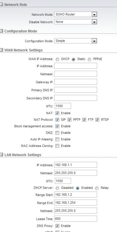

Здравствуйте.
делаем так!
ГОРОД
В вкладке WIRELESS
Режим Acces Point , SSID ваша сеть , Wireless Security к примеру то что на скриншоте
вкладка NETWORK
Network Mode SOHO router
WAN IP Address: static и в полях IP адрес (выданный провадером) маска и шлюз и 2 днс
в LAN networc setting
DHCP Server:enabled
