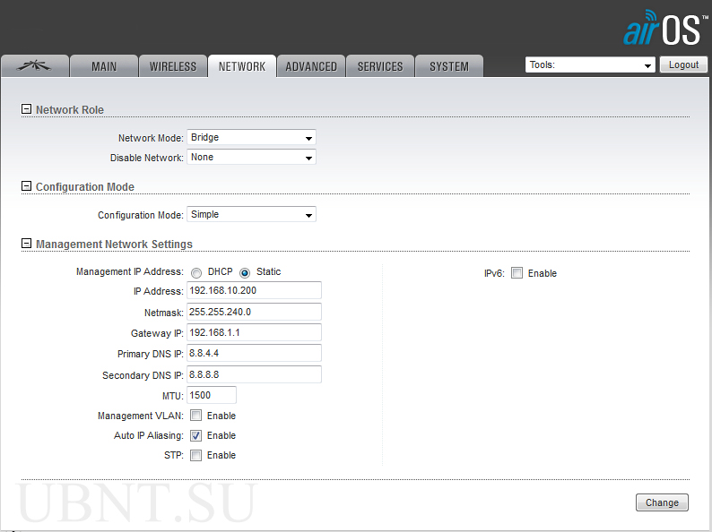

#Dlink router config:
-----------------------Сеть / WAN ----------------
Разрешить направление WAN : ДА
Разное
Изолировать соединение: НЕТ
Включить RIP: НЕТ
Включить IGMP: НЕТ
NAT: ДА
Сетевой экран: ДА
Ping: НЕТ
-----------------------Сеть / LAN--------------------
DNS Relay: ДА
UPnP IGD: ДА
IGMP: IGMP3
SIP: НЕТ
RTSP: ДА
Проброс PPPoE: НЕТ
Настройка демилитаризованной зоны: НЕТ
#Nanostation M2:
WDS (Transparent Bridge Mode): НЕТ
--------------------Network----------------------------
Management Network Settings
Management IP Address: DHCP: Static
MTU: 1500
Management VLAN: НЕТ
Auto IP Aliasing: НЕТ
STP: НЕТ
-------------------Service-------------------------------
Device Discovery
Discovery: НЕТ
CDP: НЕТ
Посмотрите может что-нибуть можно подправить.

WDS (Transparent Bridge Mode): НЕТ -> ДА
Network -> Bridge
