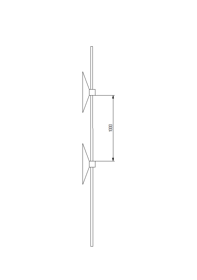

Добрый день! Есть два комплекта NanoBeam M5 и Rocket M5 установлены на одних и тех же мачтах. Rocket M5 выше NanoBeam M5 ниже. Мост на 18 км. По отдельности они работаю отлично, но если включить второй комплект параллельно, то пропускная способность, качество сигнала падает раза в три, и пинги начинают теряться. Возможно ли их заставить работать одновременно без потери качества канала? И как это можно осуществить?

сильнее разнести
а , если некуда разносить ? на одной мачте ( условно мачте ) висят два Rocket M5 (один для камер 16 Loco другой для инета 8 Loco ) под сети разные да + от каждого комплекта идут мосты на офис NanoBeam M5
Тогда по частотам сильней разносить и уменьшать мощность на рокетах.

На текущий момент картина примерно такая. Если разнести их на 2 метра этого явно будет не достаточно? Разносить по частотам не помогает, так же как и уменьшение мощности, они друг друга глушат. Т.е. заставить работать их параллельно не реально?
