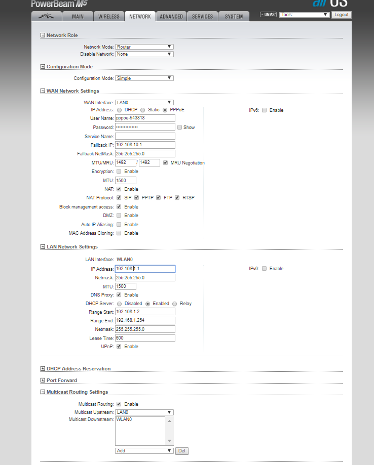

Интересует другой вопрос.
Будет ли работать такая схема, РВМ который стоит на стороне провайдера и подключен к их коммутатору, выполняя роль роутера, т.е. подключался по РРРоЕ, второй РВМ, который стоит у меня, работает в режиме бриджа и раздает интернет и IPTV в мою сеть?
Может это и решит все мои проблемы. А то пров снова сегодня рубанул порт на коммутаторе и не включали, пока не поднял скандал.

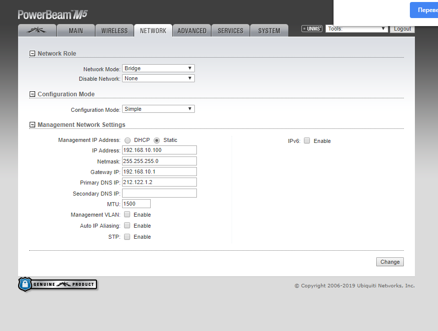

С включенным STP вроде наладилось, но скорость интернета упала с 90 до 2-10 Мб.

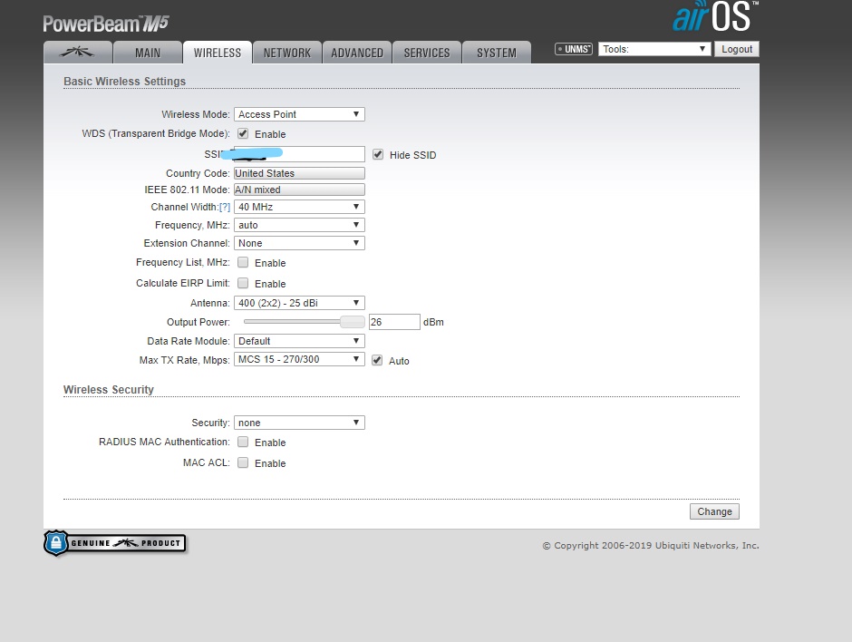

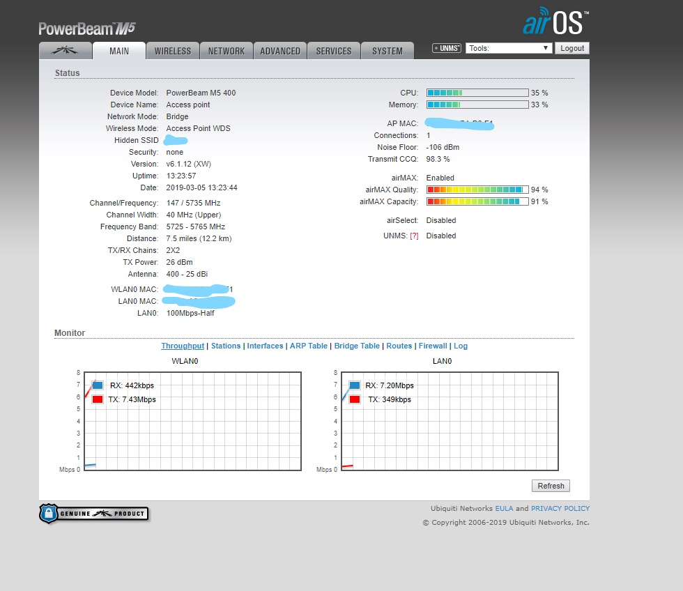

Ну вот, если кому интересно, опытным путем пришел к выводу, что именно на радио мосту образуется петля, если включен мультикаст и отключен STP. Но с STP сильно, раз в 10 режется скорость, хотя в канале скорость 300 Мбит и пинг 1-5 мс. Причину, к сожалению, пока, так и не нашел. Отключаю ТВ и пользуюсь только Интернетом, то всё отлично, как только подключаю хоть один ТВ, начинает проходить мильтикаст трафик и через 1.5-2 часа порт на коммутаторе провайдера начинает глючить и соответственно сам коммутатор. Выяснилось, что я не первый с такой проблемой столкнулся, у провайдера еще два клиента с такими мостами и та же проблема, спустя год начинается хрень с петлёй. Проблему решили отказом от IPTV. Такая ерунда именно с PowerBeam M5 400. причина не ясна. Делал откат прошивки, не помогает. В общем пока не знаю, что делать и куда копать дальше. Хотя сам понимаю, что так не должно быть, но факт остается фактом.

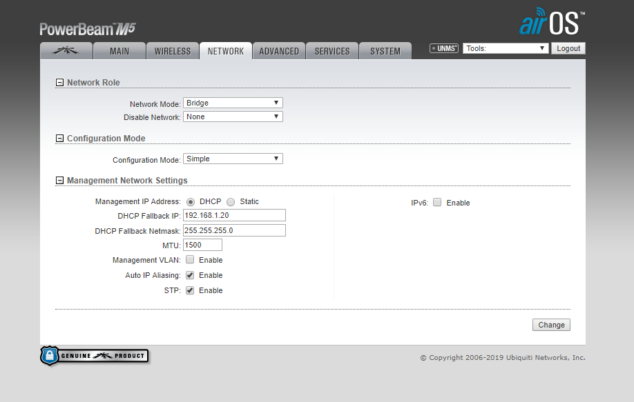

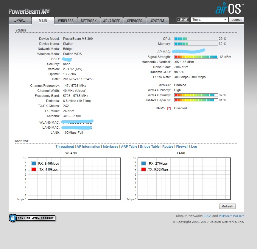

Пора скинуть скрины моста. Может скорость можно реанимировать с stp.

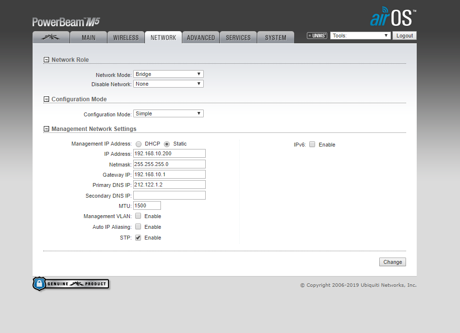

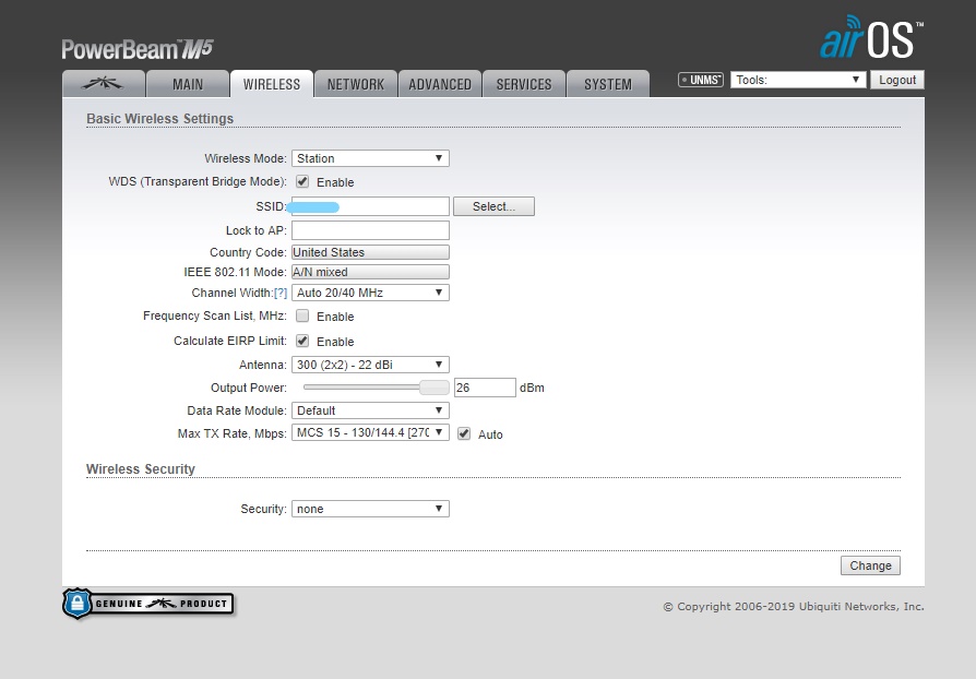

Вот скрины обоих железяк:
со стороны провайдера
с моей стороны
Вроде нормальные показатели, канальные скорости хороошиие. Что показывает внутренний спидтест? Stp на второй точке включите тоже.
