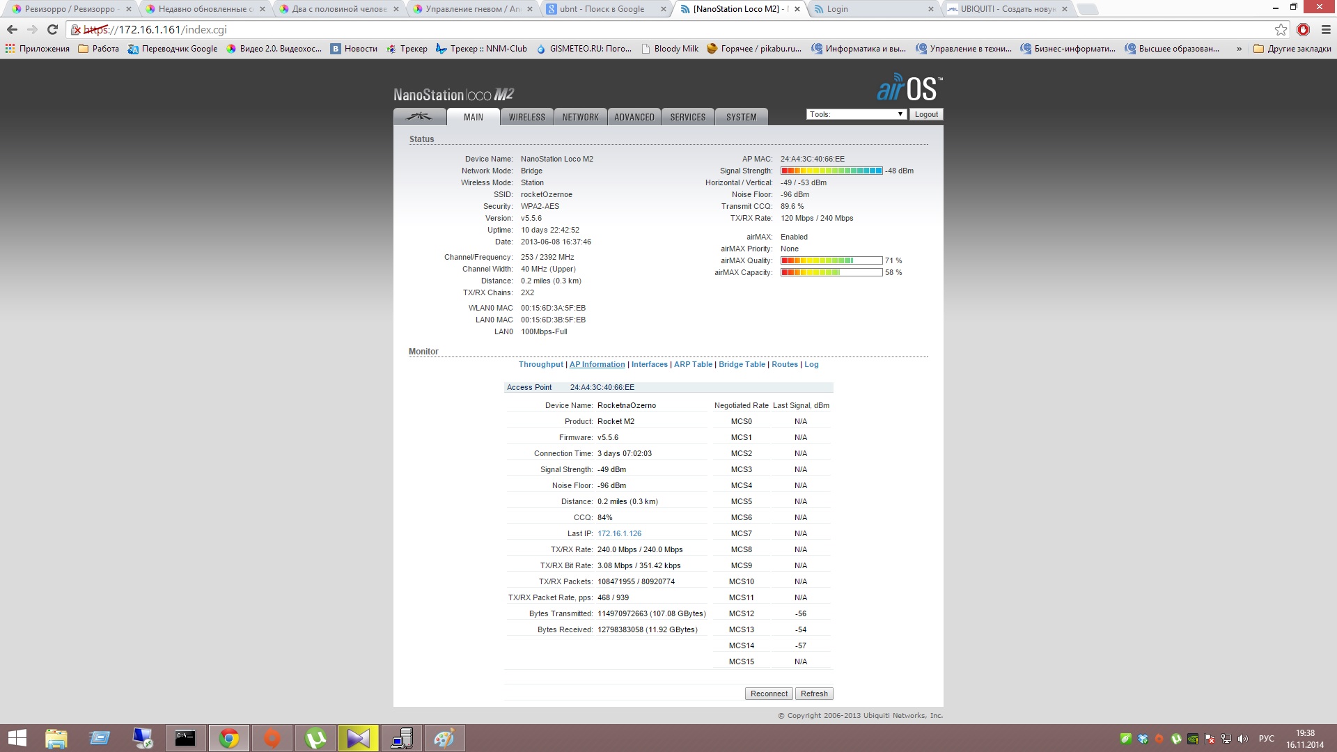

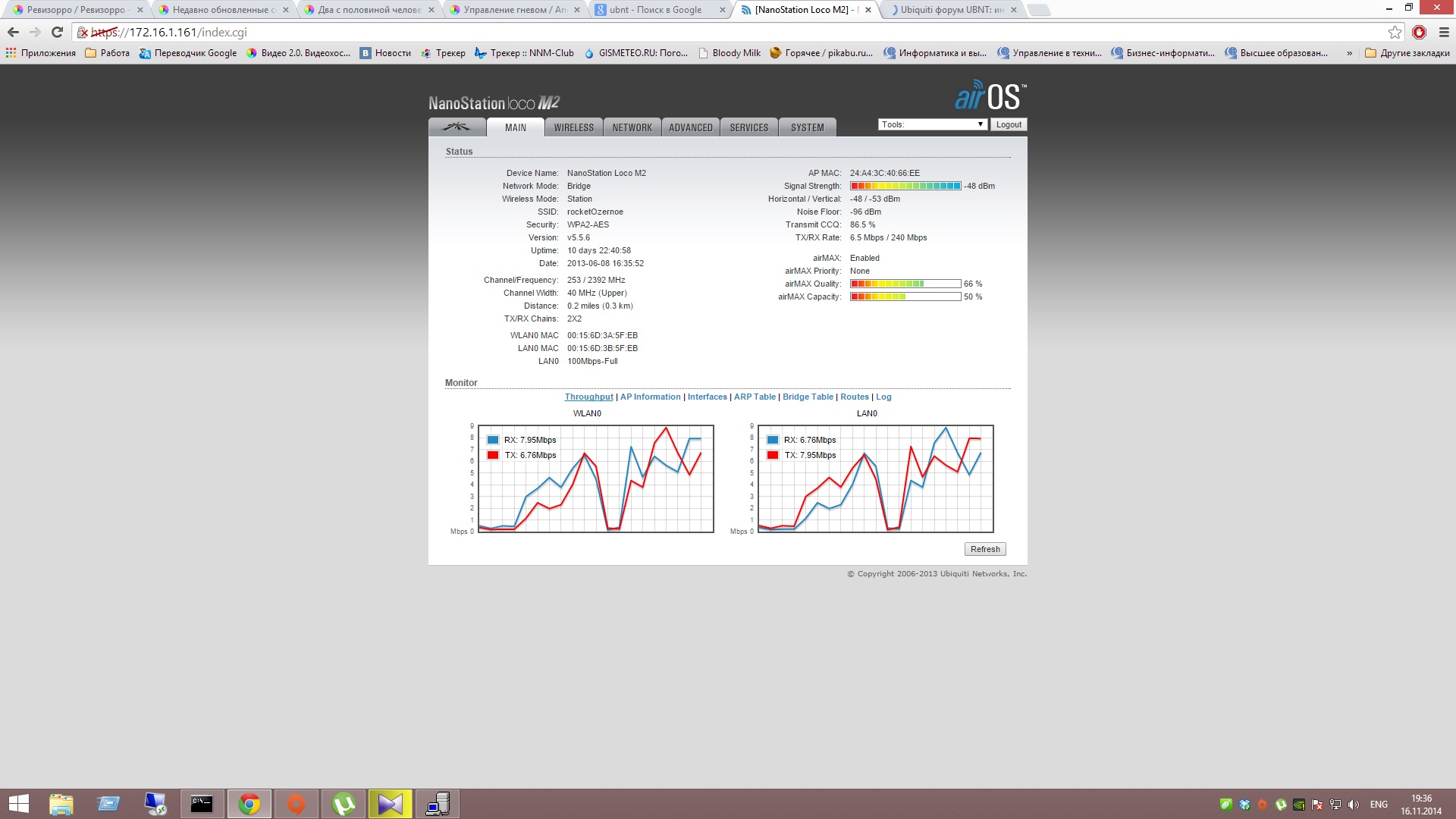

Такая ерунда началась недели 2 назад, периодически, а именно раз в 10-15 минут падает уровень сигнала одновременно на всех 15 нано стейшенах м2 подключенных к рокету. При это скачет и пинг до Поинта и инета, соответственно, нет... Голову переломал в чем может быть и ни к чему не пришел... между рокетом и станциями прямая видимость не более1 километра в расстоянии . Прилагаю 2 скрина этой картины ... Black-Red-Apples-768x1366.jpgБезымянный2.jpg Шкалы сигнала падают не так яро, но когда в TX/RX Rate становится 6.5/ххх то полностью пропадает связь..
п.с. большой трафик на скрине номер 1 - это зависшая сессия веб морды, на самом деле он падает до 100-150 кб

Пробуйте 20 или 30 полосу, у Вас большой шум и низкая пропускная способность. Так же возможно влияет выставленная высокая мощность передатчиков (базу на рокете не трогайте, а вот со станциями поработайте), сами себе гадите эфир.
все перепробовал.. ничего не помогло.
Результаты airview смотрите, другие частоты пробуйте.
Так же если погодные условия ветренные и есть раскачивание мачт,
то при включенном аирмаксе возможны такие зависы.
Как вариант временно отключить аирмакс и посмотреть.

WDS попробуйте включить везде. Возможно где-то рядом стоит wifi-роутер и переключением канала на автомате попадает на ваш. А отсюда какие проблемы - вы сами видите... Или вы не один такой умный и кто-то использует эту же частоту при подключении. Это просто гадят в эфире. Капайте отсюда.
Кстати, возможно кто-то поймал себе на его ПисьКу вирусок. Вот и сыпет вам сетку. Один раз была такая ситуация: Один чел в сети насмотрелся Немецких фильмов и утром вся сеть по 3-ём офисам засыпалась. Оказался поражён РОУТЕР (Zyxel keenetic OMNI), Я 9 часов плясал с бубном (у меня реально он есть), в итоге подключения сделал в обход роутера (DNS руками прописал, не роутера) и всё заработало. Через пару дней сделал то же на роутере. Но проблема там существует и сейчас, а как лечить хз. Вот так вот.
