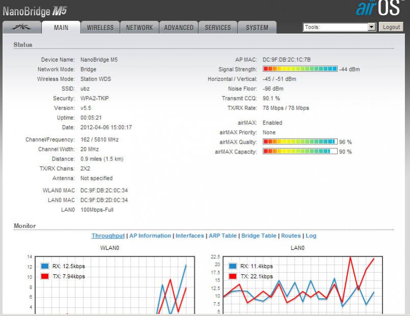

    Во время сегодняшнего 13 минутного обрыва AirView не запускался на мою ближнюю точку (на заводе)

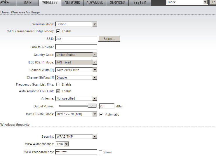

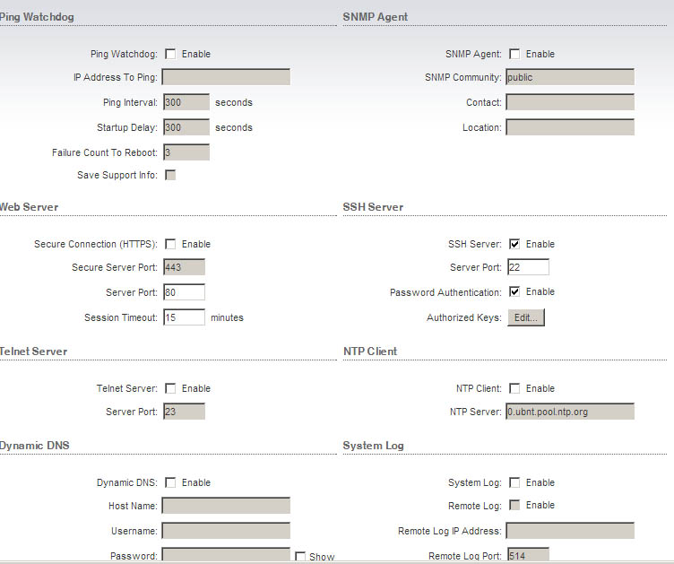

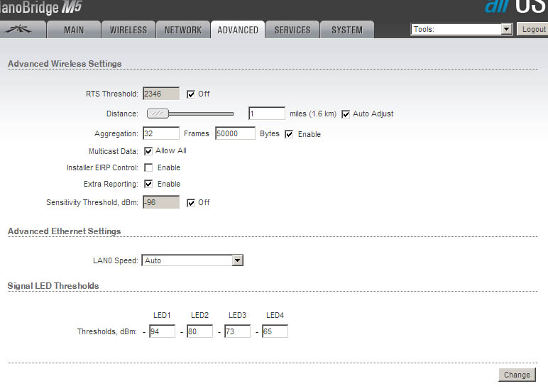

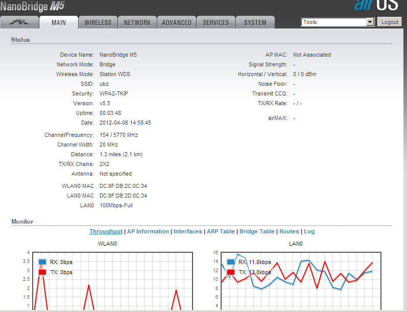

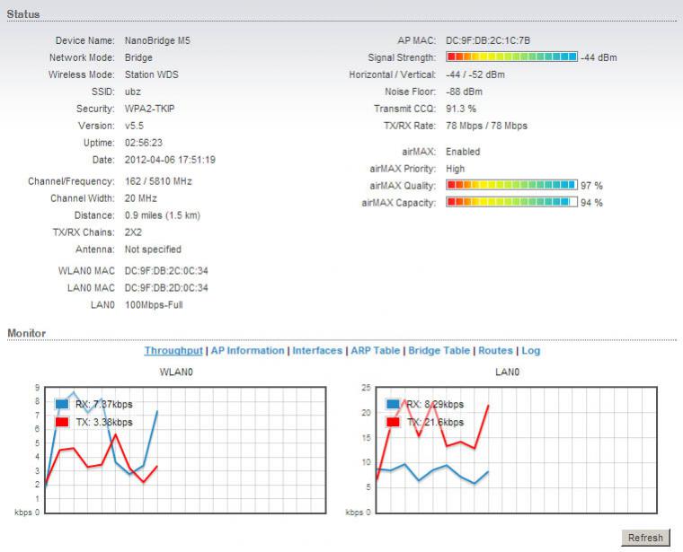

    Вот некоторые скриншоты со стороны завода (во время обрыва снимал) пока немного скриншотов, в обед остальные доделаю.
    по времени видно, что между обрывом и хорошей связью - мало времени...
    вчера за рабочий день - всего пару раз прервалось на 5 и 10 минут. Вечером и ночью - почти не работала, но пока не знаю почему, может не изза точек
    сегодня за 4 часа рабочего времени - один обрыв на 13 минут
    включил аирМах на заводе (станции)

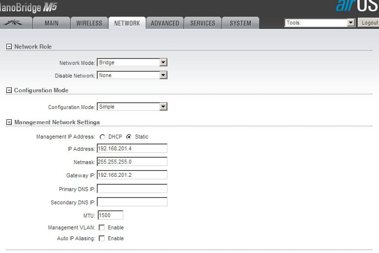

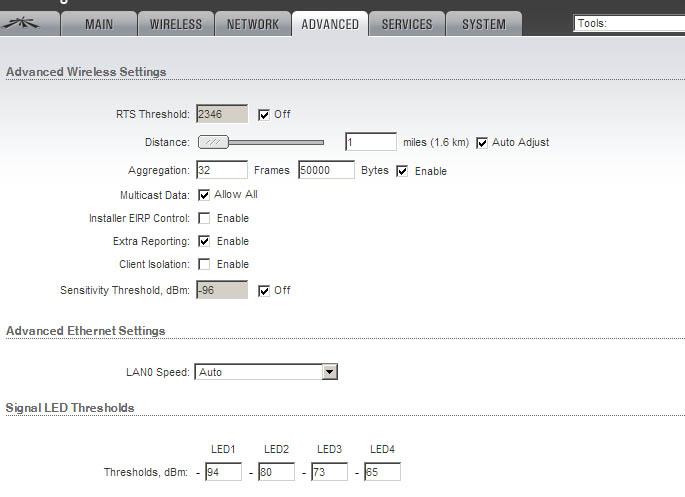

    картинки далее, относятся к стороне завода (станции)

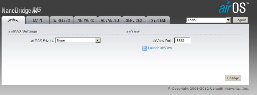

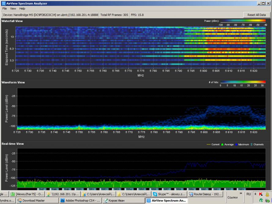

    AirView тоже со стороны завода

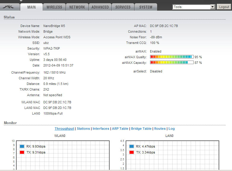

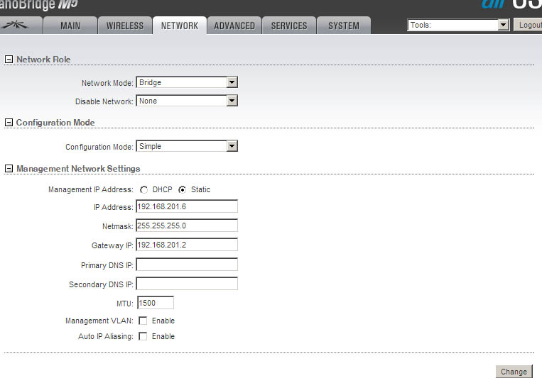

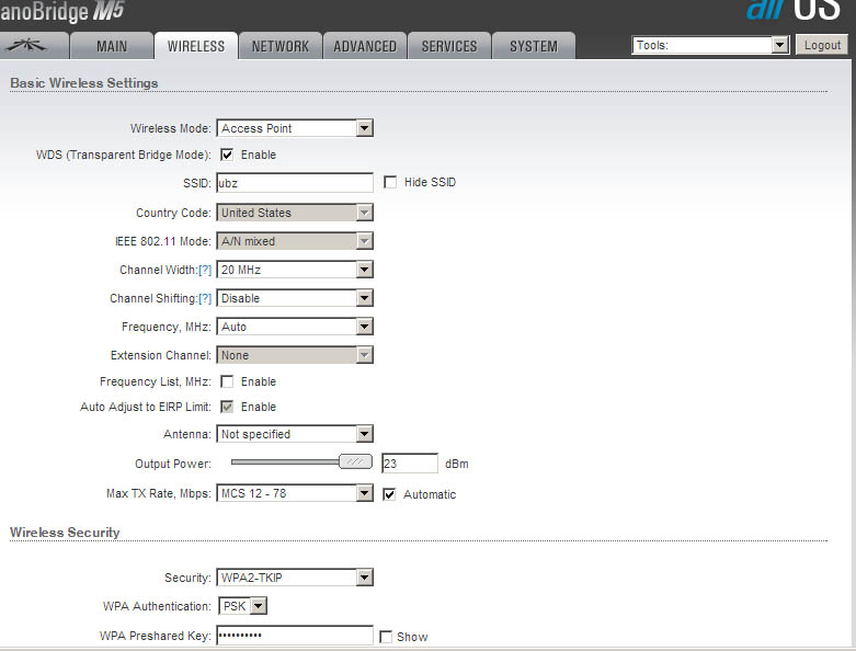

    скриншоты со стороны пятиэтажки (точка доступа wds)

    На втором скриншоте видно, что антенна не отъюстирована, смотри горизонтальную/вертикальную поляризацию. Для Бриджей это очень важно, поставь WatchDog что бы станции при отсутствии пинга перезагружались, и поставь какой тип антенны иногда помогает!

  15. ubnt.su
    ubnt.su Guest
    Сигнал хороший.
    Юстировать - направлять РУКАМИ (ну или моторчиком) физическое направление антенн друг на друга как по азимуту, так и по углу места. Чтобы смотрели точно друг на друга. Обычно используют лазерную указку (только если рядом нет аэродрома, а то подсудное дело).
    Судя по AirView у вас полно помех на вашей рабочей частоте. Хотя при сигнале -44 шум -88 мешает не сильно.
    Другое дело сам объект - завод.
    У нас было множество случаев, когда включали генераторы, печи, бетономешалки и рубили связь на время их работы.
    Попробуйте перенести эту точку в другое место.

    Я забыл написать что перед тем как пропали разрывы. я зафиксировал частоту, ширину канала поставил 20, указал тип антенны и WatchDog настроил. Сейчас все нормально работает - раз в неделю бывает кратковременный разрывчик.
