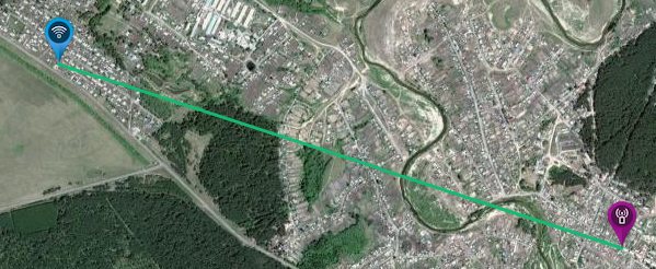

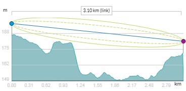

При помощи какого, на Ваш профессиональный взгляд, оборудования лучше всего организовать мост на 3 км, со стабильным линком 25-30 Mbps, но при этом постараться уложиться в разрешенные 100 мвт.
Airlink выдает вот такую картину местности. На самом деле зоны прямой видимости нет - мешают деревья, много деревьев...
p.s. На данный момент используется радиоканал из двух Nanostation M2, мощность передатчиков выкручена на полную, уровень сигнала (signal strength) -73-70, ширина канала (channel width) 10 Mhz, CCQ при полной нагрузке на канал (торрент) прыгает 95-99%, скорость стабильная 20-25 mbps, в принципе все устраивает, кроме нарушения закона.

Ставьте имеющиеся наносы на спутниковые тарелки 80-90 см.
Фокусное расстояние увеличьте на 10 см. от штатного конвертера.
Юстируйте.
Это даст вам значительную прибавку, что позволит снизить мощность.
