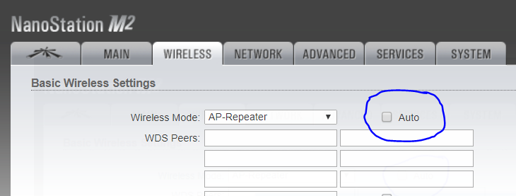

Кто подскажет, для чего это? (Аuto)
И зачем там столько окон для мак-адресов?
Мне кажется тут может быть что то с авто подключением.
