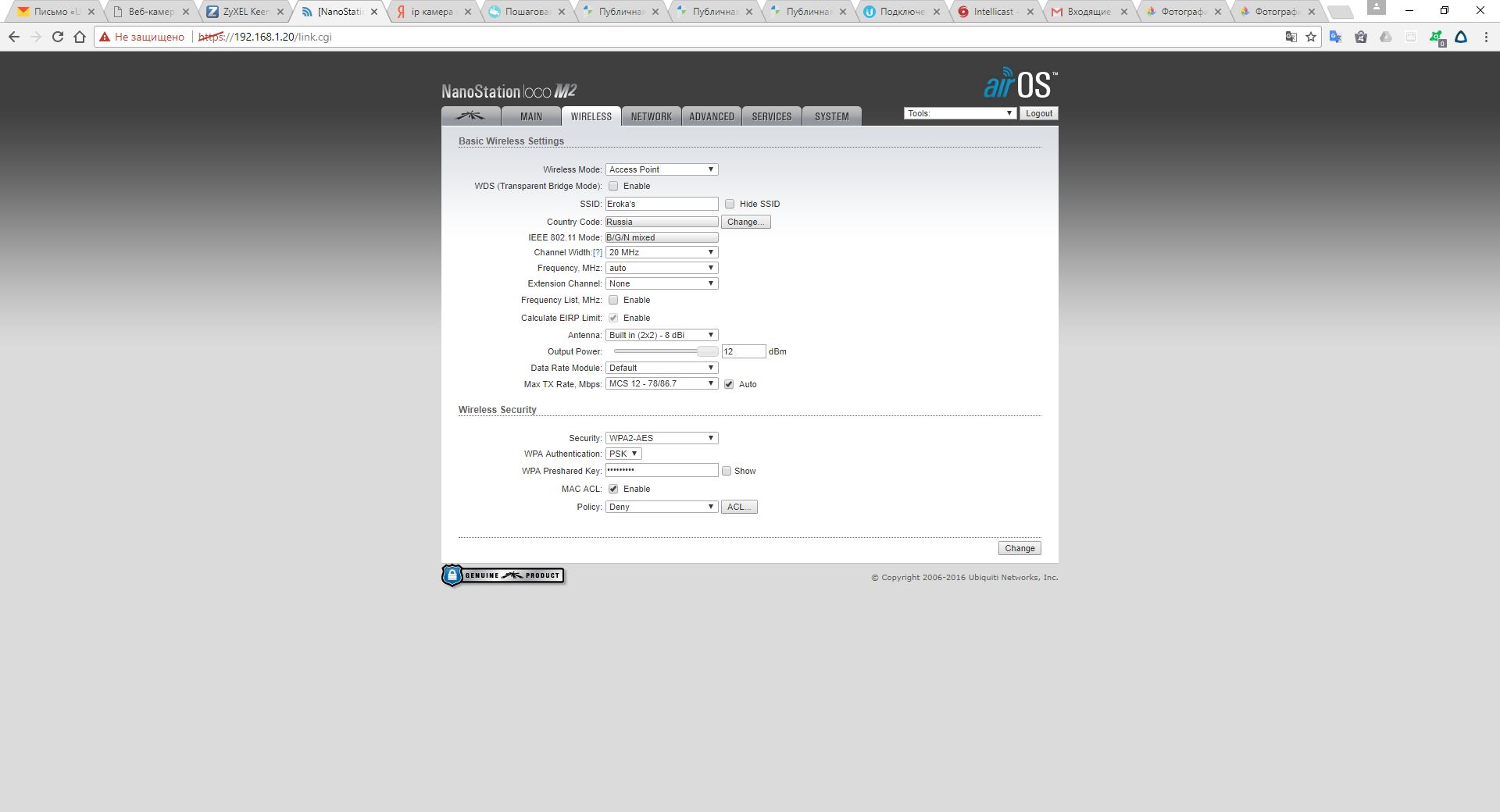

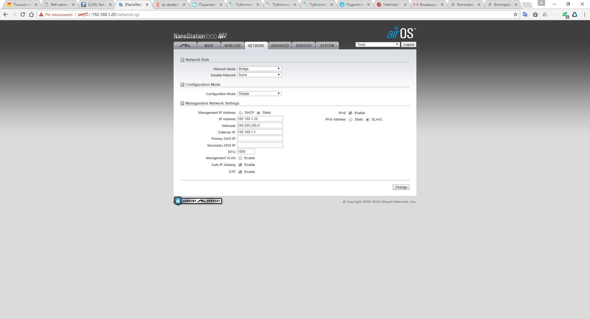

Здравствуйте! У меня такая ситуация. Приобрел Loco M2 для расширения зоны wifi, чтобы подключать wifi камеры. Основное устройство Zyxel keenetic 4g iii. Подключаю к нему шнуром loco. Настройки Сети: Режим моста, настройки Wifi: дочка доступа. Сеть wifi разворачивается, камера видит сеть, но не подключается. Все остальные устройства (телефон, комп) присасываются отлично. Подскажите, что делать?

Вот

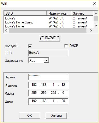

Настройки камеры

Наверно мас фильтр не дает подключиться.
А у зикселя какой адрес? Камера то подключается к зикселю. Локо только посредник.

Зиксель 192.168.1.1 к зикселю подключается без проблем. Mac фильтр не включал нигде
Здрасьте-Насьте не включал.
А на скрине что?

Где? Я чего-то не вкуриваю

Вот рученьки шаловливые. Щас попробую отключу

А никого не смущает, что на скринах настройки не правильные? Значит антенна 192.168.1.20 с шлюзом 192.168.1.1, а роутер 192.168.1.12 с шлюзом 192.168.1.20
Возможно мешает подключиться включенный айрмакс на локе.
Также можно поменять тип шифрования или вообще без шифрования попробовать.
Может камера не поддерживает тип шифрования.

Поддерживает шифрование, airmax отключен
Камеру поднеси к зикселю напрямую. Вопрос подключится или нет без локо?

К зикселю подключается без проблем
