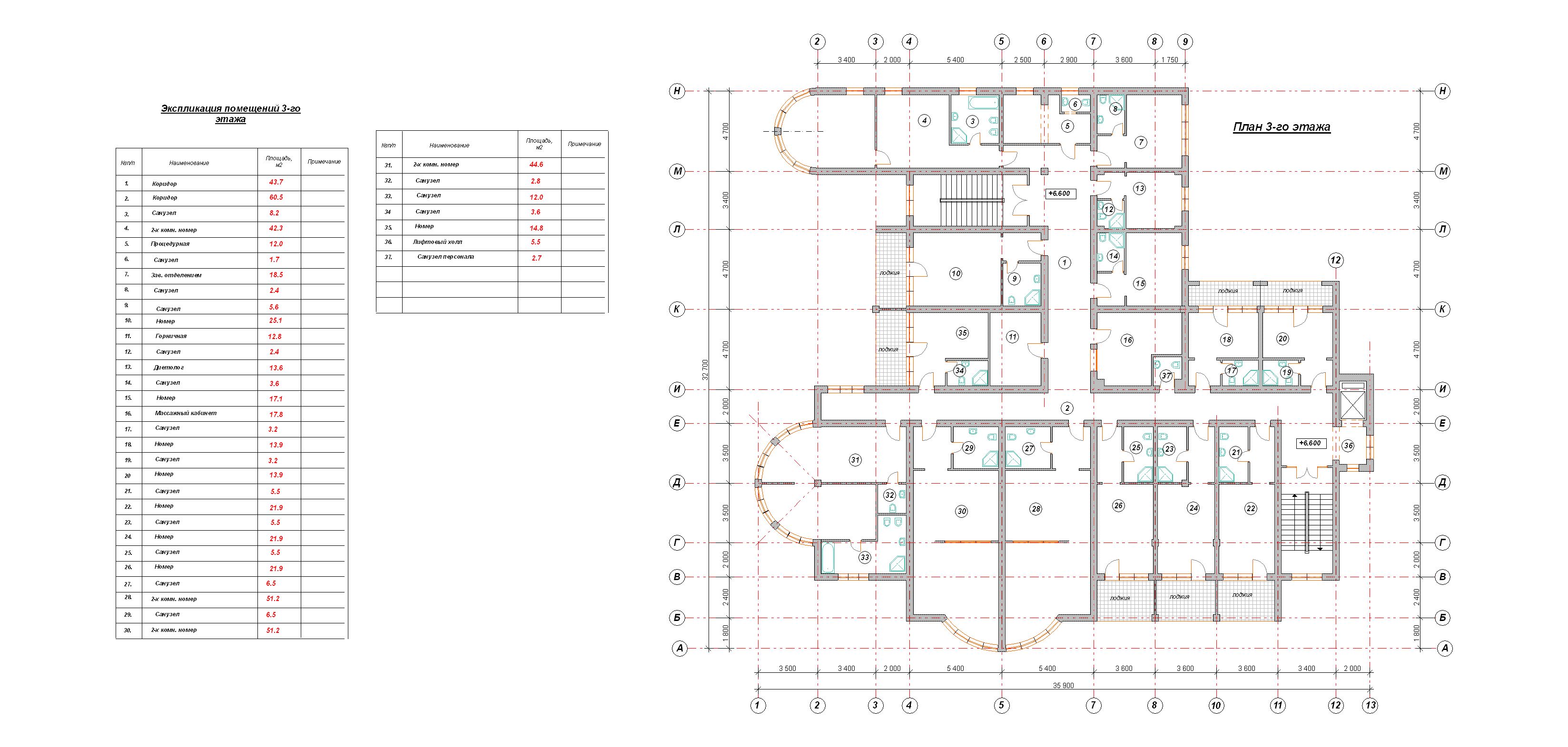

Добрый день! Имеется гостиница 36м*34м из 5ти этажей. Нужно обеспечить пользователей Wi-Fi и 6 проводных точек. Входящая линия - оптоволокно. Планируется на каждом этаже установить по 3 unifi AP AC, кроме пятого, где планируется 1 UniFi AP outdoor AC, т.к. там открытое пространство (терраса с бассейном). На 3 этаже ставим TOUGHSwitch PoE Carrier, которого подключаем к Mikrotik RB2011UiAS-2HnD-IN. Lan порты роутера используем для 6ти проводных точек. Может чего тут лишнего или наоборот недостающего есть?!
Поправьте, господа знатоки, если что не так.

возможно и много. Просто все это еще на стадии проектирования, объект еще не видел даже. Но точно знаю, что это не новое здание, а реконструкция. Потому думаю, что стены там не в половину кирпича. Могу план хотя бы одного этажа скинуть Шаляпин 4.jpg. Еще раз прошу поправить, если что не так.

просчитываю 2 варианта:
1) с запасом на будущее. для скоростей в районе гигабита. исходя из того, что 10 лет назад сотовый не у каждого был, кто знает, что через 5 лет будет.
2) без запаса, просто выход в интернет. для скоростей в районе 100 мегабит. в этом варианте в качестве точек доступа планирую предложить UniFi AP LR
понятно. а я то грешным делом подумал что рассчитываете не только 2.4ГГц использовать а еще и 5.
А для чего такие скорости в гостинице простым абонентам? Для магистрали, согласен, много скорости не бывает.
