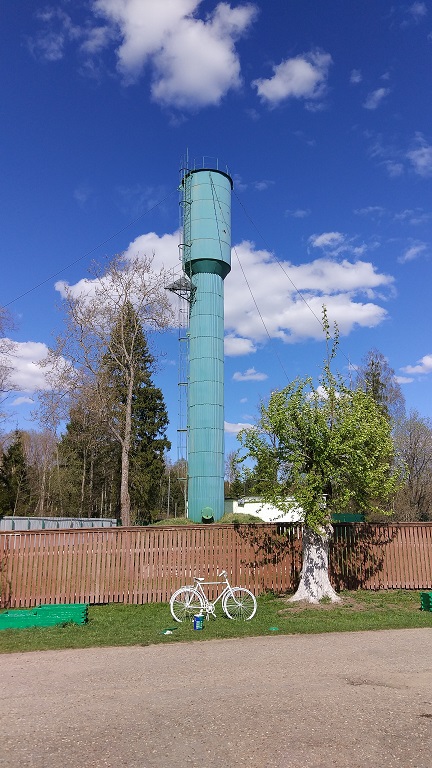

Добрый день. Требуется создать мост на 220-250м.
Предполагаемый комплект оборудования -
Точка доступа Ubiquiti NanoStation 5AC - 2шт.
+ poe-инжекторы
+грозозащита.

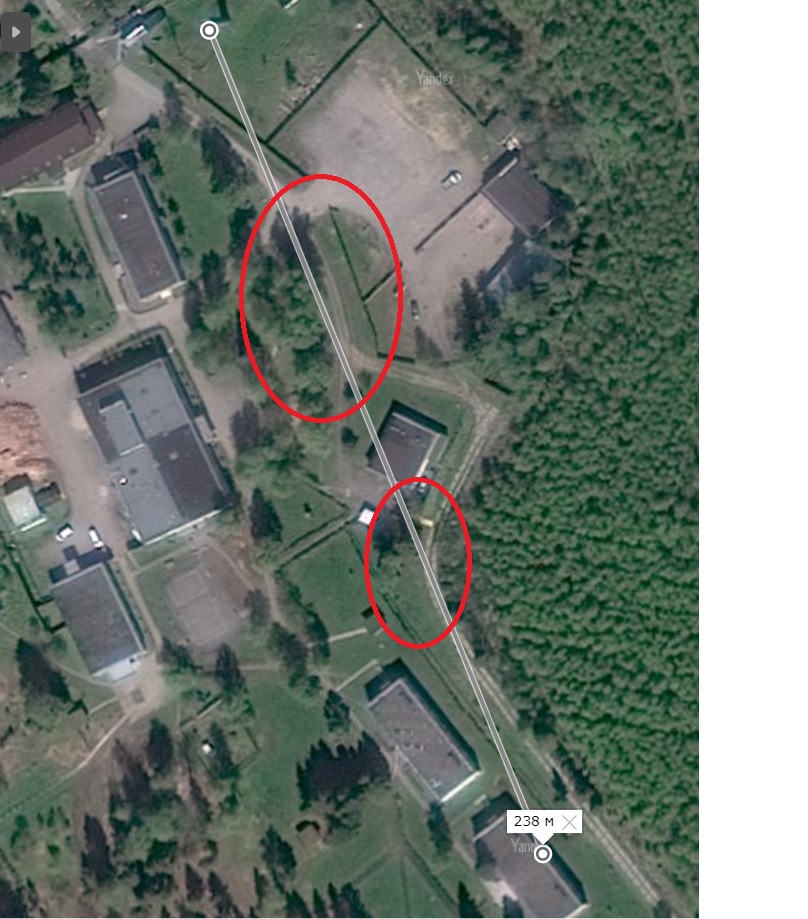

Предполагается одну точку поставить на водонапорную башню, а вторую на удалённом корпусе.

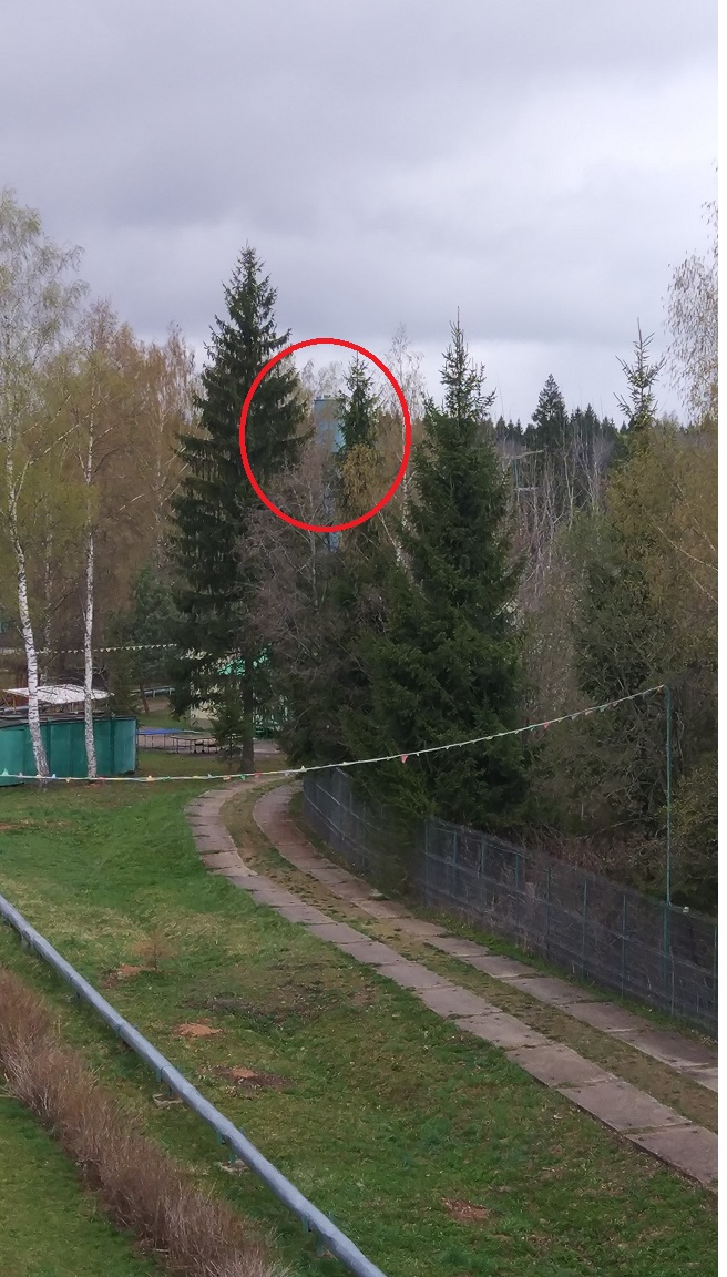

Проблема в том, что в зоне прямой видимости есть немного крон деревьев.
Будут ли кроны критичным препятствием или нет?

Должно работать. Мегабит 50 точно. У меня в подобных условиях Локо М серии стоят.

Там в принципе есть место, которое прямой видимости с обеих точек, может попробовать промежуточную точку поставить и сделать двойной мост?
Или рубить деревья )))))
