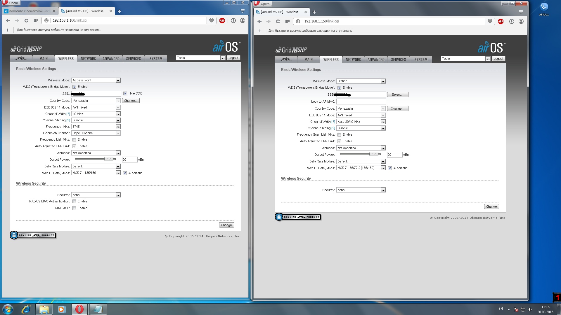

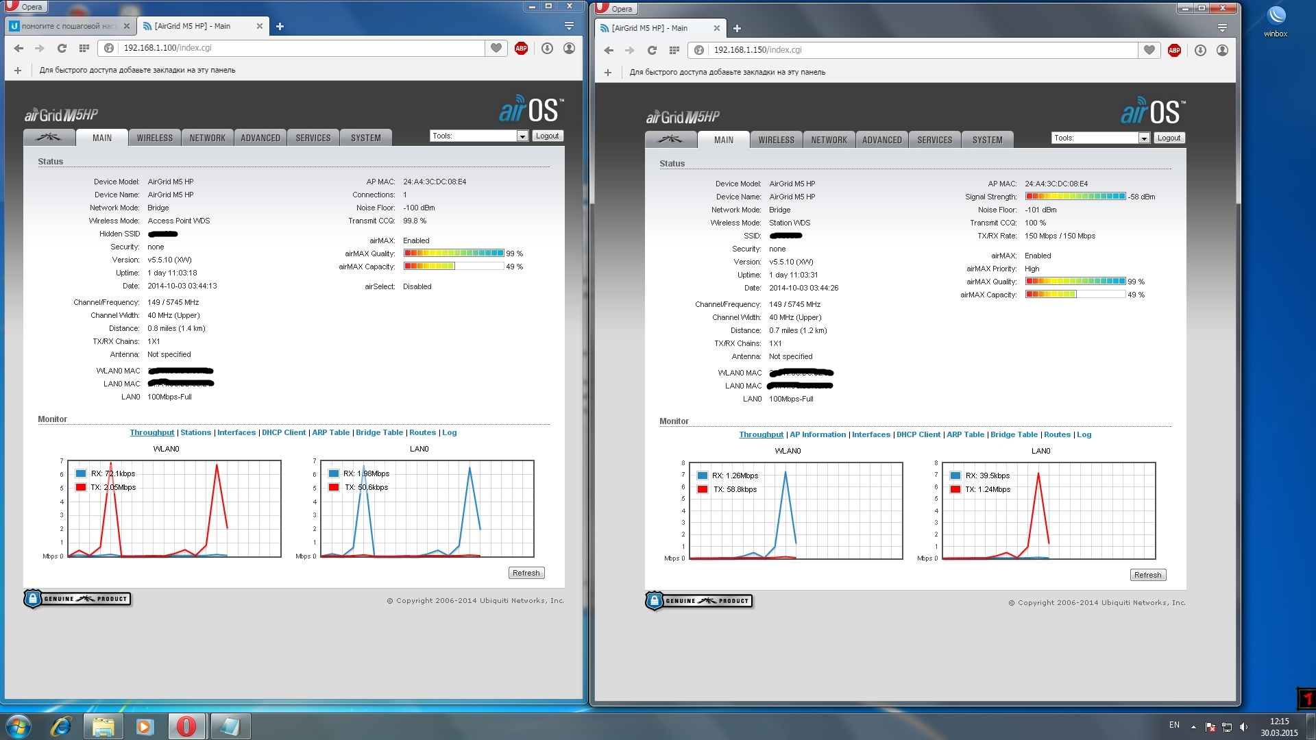

Все стандартно, заведенная оптика в дом, какая-та коробочка из которой оптика преобразуется в в витую пару, пара заходит в роутерер zexell kenetic lite, оттуда по проводам в квартиры на свои wifi роутеры (эту часть сети настроил и она работает). Четвертый шнурок из роутера (верхнеуровнего) вывожу на наностейшин (антены настроил в режиме моста, они видят друг друга), на прием стоит такая же наностейшин. расстояние между домами 30 метров. Так вот проблема - интернета нет, может быть распишите пошаговую инструкцию?

Одну точку в АП, вторую Статион. Режим сети - Бридж+WDS - на обоих точках
Сеть или вручную настроить (с учетом параметров сети) или получать адреса от dhcp (в вашем случае я так понимаю это Зюксель)
Все должно работать.

все так и сделал - dhcp автоматом присваивается - нет интернета. Точки друг друга видят!

Парни, я так понимаю, что у меня проблема на уровне (роутер-АП), помогите плиз с настройками
