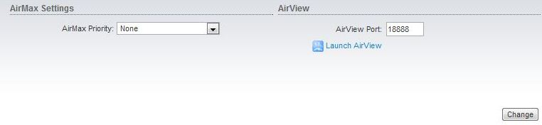

технология Airmax(AirMax Priority: none) отключена в вкладке Ubiquiti на NanoBridge 1 и NanoBridge 2

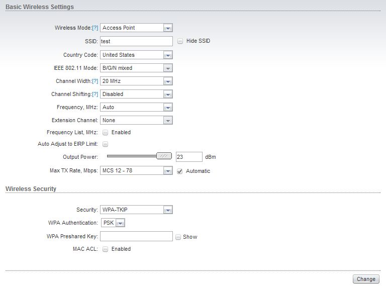

вкладка Wireless NanoBridge 1
На вкладке Wireless выбираем Wireless Mode: Acces Point далее в поле SSID имя вашей сети (в данном случае test).
Hide SSID опция скрытия вашей сети (если отмечено то скрыто если нет то видно).
Country Code выбираем вашу страну(в данном случае United States)
IEEE 802.11 Mode стандарт на котором работае ваша точка доступа (в данном случае B/G/N mixed)
Channel Width ширина рабочего канала (в данном случае 20 MHz для того чтоб была возможность подключить другие клиентские устройства к NB1)
Channel Shifting технология здвига канала (в данном случае не используется)
Frequency, MHz частота на которой работает точка (в данном случае Auto)
далее настраиваем безопасность (Wireless Security)
Security выбираем шифрование (в данном случае WPA-TKIP)
WPA Preshared Key в этом поле вводим ключь сети который вы придумали
теперь чтоб сохранить настройки нажимаемChange и затем Apply
ждем когда настройки вступят в силу.

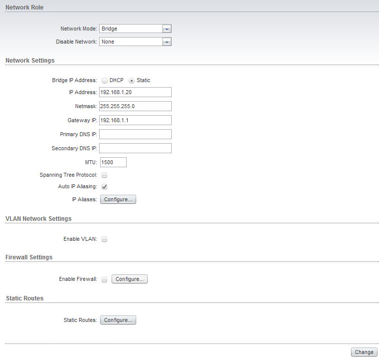

Вкладка Network на NanoBridge 1
сдесь настройки по умолчанию

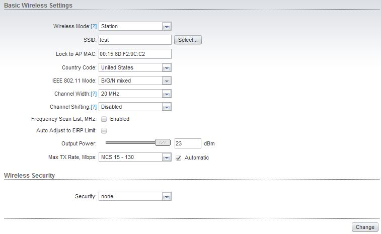

вкладка Wireless NanoBridge 2
заходим на точку и на вкладке wireless выставляем Wireless mode: Station
Country Code, IEEE 802.11 Mode, Channel Width, Channel Shifting, Frequency, MHz такие же как на NanoBridge 1 настроенной ранее.

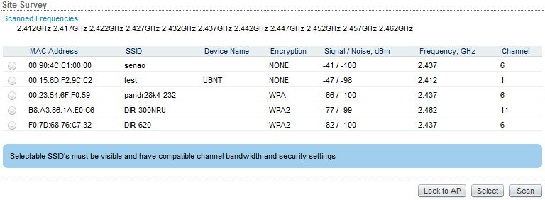

Теперь нажимаем кнопку Select и видим в появившемся окне созданную нами Acces Point с именем(SSID) test
выделяем ее и нажимаем Lock to AP(привязка по MAC адресу точки доступа )
если точка скрыта (на точке доступа включена опция Hide SSID)
тогда в поле SSID вводим SSID точки доступа а в поле Lock to AP MAC водим MAC адрес точки доступа .
в Wireless Security
Security то же что и на NanoBridge 1
WPA Preshared Key водим ключь который мы придумали при создании точки доступа
вкладка Network на NanoBridge 2
IP адресс 192.168.1.21 все остальное как на NanoBridge 1
