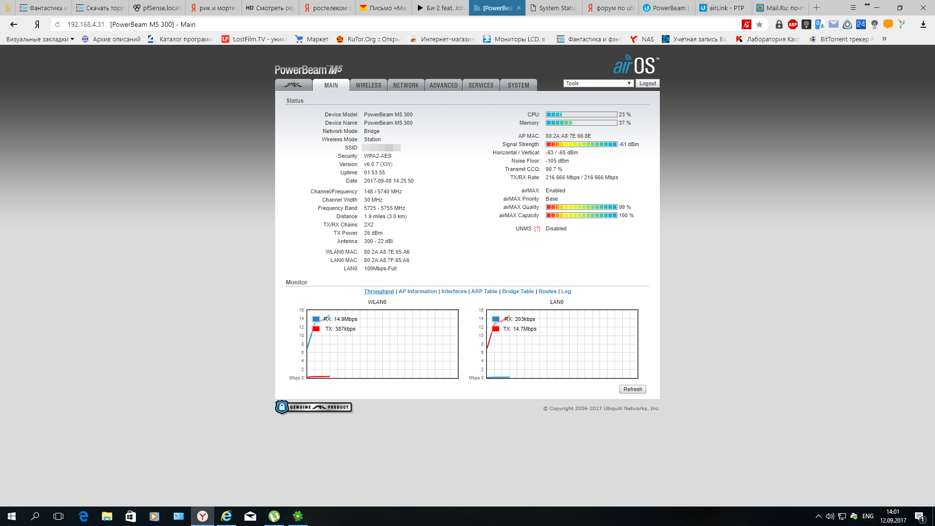

прикрепил скрин с параметрами подключения
    164,9 KB · Просмотры: 881

Все показатели у вас хорошие.
Антенны б.у. брали?
Зайдите на обеих антеннах на владку Network, выбираете Configuration Mode - Advanced и смотрите что там в самом низу в Traffic Shaping.
4.157
CCQ 90% - это не сильно хорошо, говорит что юстировка не точная. нужно что бы 100% было, тогда можно будет, если не сработает, о чем то другом думать

Да и при таком ССК скорость должна быть намного больше той, что на скриншоте указана (15 мбит), если у него TX/RX rate по 216 мбит. Для такого расстояния антенны настроены нормально.
Большую антенну ставим на стороне интернета, а маленькую на конечной точке.
Антенны б.у. брали?
Нет антенны брали новые, не много изменили частоту картина улучшилась приём 90 m/bit отдача поднялась до 30m/bit
