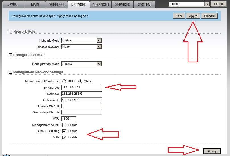

В населенном пункте построена сеть коллективного доступа в интернет через спутниковый канал. Базовая станция Rocket M2 с круговой антенной, клиенты подключаются через Nanostation Loco M2. Подключения на ноутбуки проходят без проблем, НО стационарные компы не получают IP-адреса от провайдера! В чем может быть проблема?

попробуйте снять галочки IP Aliasing и STP на какой-нить одной точке для теста
галочки снимал и ставил получение fallback dhcp - результат одинаковый

статика на локах выставлена для удобства настроек и она относится к сети вы-фы, каким образом она может влиять, если ставится режим моста, а на компе/ноуте получение адреса автоматически?
