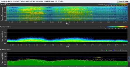

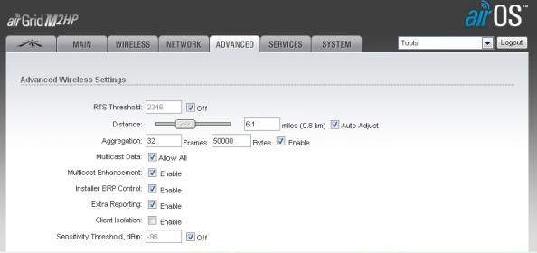

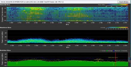

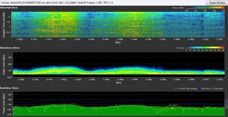

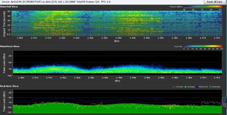

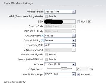

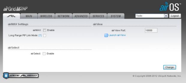

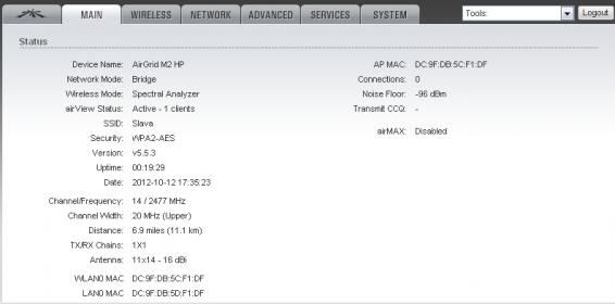

    Помогите решить проблему.
    Комплект Ubiquiti AirGrid M2 16dBi HP
    Установили в частном секторе. AP на многоэтажке. Клиентская станция на расстоянии 1,5 км по прямой видимости.
    Меняем каналы, мощность, дистанцию - результата нет. Скорость 1-2 мбит.
    Мы думаем на загруженность каналов. Сделали скриншоты анализатора AirView, но сами разобраться с этими значениями не можем. Инструкция пока не помогла.
    Подскажите - что можно поробовать изменить в настройках?
    Заранее благодарны за ответ.

    1. Ширину поставь 10 Mhz
    2. Задай частоту жостко у тебя сейчас стоит авто, там не известно что он перебирает, ставь галочку в Фрикинс Лист и выбирай частоту 2472 или 2477 у тебя вроде спектранализатор определил что там посвободнее будет.
    3. Так же пробуй играть с мощностью, у тебя мощность задранна высоко, пробуй опустить (только если ты делаешь 10 мощность на базе, значит и на клиенте делай 10)
    4. Попробуй еще галочку на WDS поставить (на обоих)
    5. И попробуй в первой вкладке поставить airMax
  5. Born
    Born новичок
    Регистрация:
    11 июл 2013
    Сообщения:
    162
    Симпатии:
    Баллы:
    Адрес:
    airMax плохо работает в ситуациях с плохой помеховой обстановкой, так что лучше не надо включать
