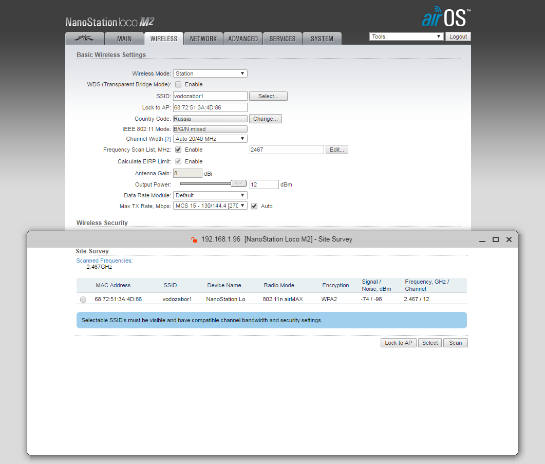

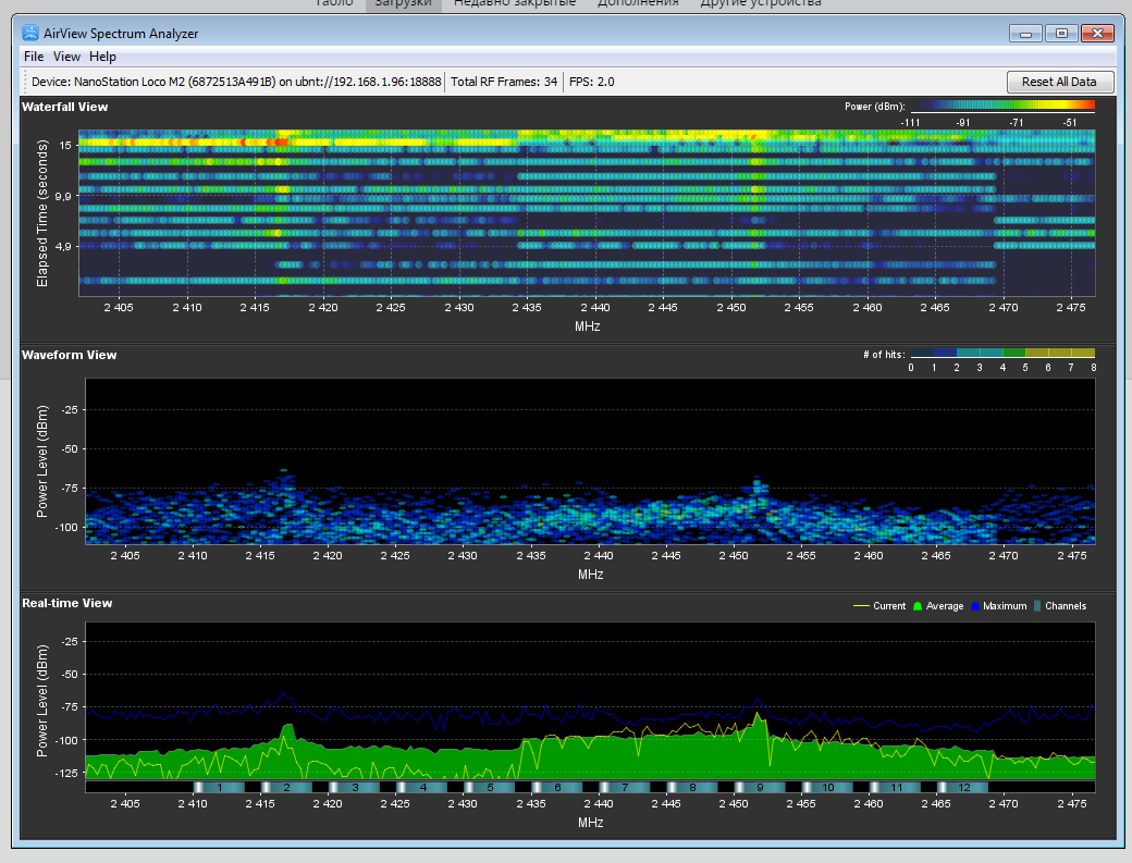

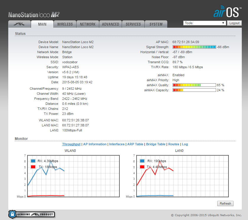

Расстояние между точками примерно 900 метров. Над оживленной трассой. На скринах тест сети и настройки точек 95 и 96. 95-я работает, 96-я отвалилась. При поиске AP находится сразу, но вот цепляться не цыпляется. Бывает иногда озарение и канал восстановится, но на короткое время. Развести точки хотя бы на небольшое удаление друг от друга пока не пробовал - выходные.
Обновите до последней прошивки. Отключите Аирмакс вообще, везде. Выставьте везде WDS.
4.157
отключите на время работающий мост и посмотрите что изменится.
возможно какие то помехи на стороне клиента.
