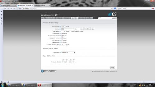

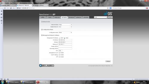

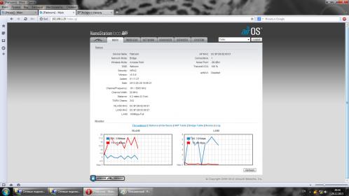

Имеется две loco m5 . Одна подключена к интернету , настроена как AP , вторая как стэйшн к компьютеру за 200 метров видимость прямая . Проблема проявляется в том что при выключении компьютера и последующем включении комп не получает настройки от провайдера . Исправляеется тем что на AP lan выдёргиваю и вставляю обратно . И так почти каждый раз после выключения компьютера . Ставил роутер , подключал к ней Station а к роутеру компьютер , проблема та же . Выключаю комп , включаю - на роутер не приходят настройки от DHCP . Выручайте все мозги поломал :mad: . 1.jpg2.jpg3.jpg4.jpg5.jpg <--- настойки AP . c поправкой в management network settings стоит галочка на DHCP ( настройки скринил до того как поставил галку ) .

Общем загрузчик урезает картинки :
Wireless
Wireless mode : Access Point
WDS off
DFS enable
Channel Width 20 MHz
Frequency Shifting Disable
Frequency , MHz 5805
Extension Channel none ( без возможности выбора )
Output power 17 dBm (максимум)
Data rate module Default
Max TX Rate , Mbps MCS 12-78 и стоит галка на automatic
Security WPA2
PSK
и собсно пароль .

NETWORK
Network mode Bridge
Disable network none
configuration mode simple
management IP adress галка на DHCP
management VLAN нет галки
Auto ip aliasing нет галки
STP нет галки
