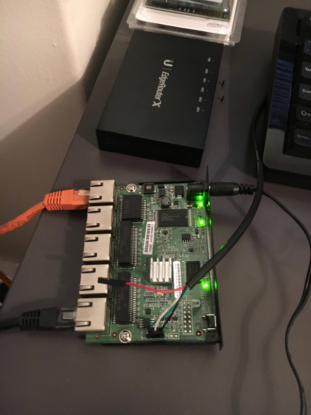

Не нашел внутри Edgerouter X "флеш" карт.
    106,5 KB · Просмотры: 1.285
1.504
243
Значит в обновленных ревизиях её нет. Несите в СЦ или попробуйте восстановить ОС:
https://community.ui.com/questions/ERX-ERX-SFP-System-Recovery/c713ea0f-a4c1-4e5c-9d43-9b369850044c
Тогда остается UART если есть переходник. https://community.ubnt.com/t5/EdgeRouter/Edge-Router-X-USB-TTL/td-p/1419788
https://community.ubnt.com/t5/EdgeRouter/Edgerouter-X-ER-X-USB-TTL-Serial-Port-Mod/td-p/1662131
