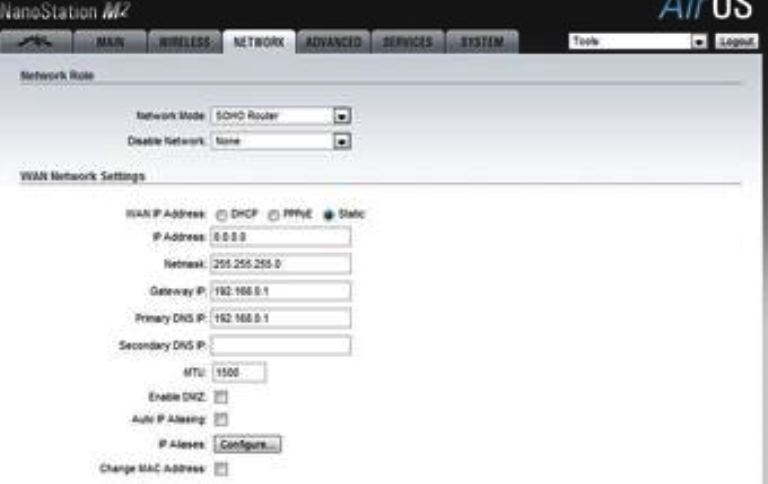

Кто работал с локо М5 скажите, есть там авторизация по PPPoE? Что бы к провайдеру подключиться на крыше? Или придется роутер дополнительно ставить?

Судя по этой статье нету на WAN порту ни какой авторизации. Только обычные IP параметры. Значит что бы подключиться к провайдеру (если на крыше многоэтажки ставим антенну) надо еще и роутер поставить.
А вот еще вопрос. Предположим что обе антенны и ноут находятся в одной подсети. Тогда с ноута можно подключиться как к антенне рядом с корой стоит ноут, так и к удаленной антенне. Правильно я понимаю?

нет, там есть авторизация.....показать???скрин у меня в 20 точек...ттолько хз как сюда кидать...там есть вкладка РОУТЕР И СОХО РОУТЕР
Где такая вкладка? В статье, что я ссылку дал, есть п.9 там показана вкладка NETWORK. А где вкладка РОУТЕР? Может быть в режиме настройки advenced она появляется?
Network Mode - режим работы сети. Доступны режимы работы
Bridge - режим работы Мост
Router - режим работы при котором Wan интерфейсом является беспроводная сеть, то есть подключение к провайдеру.
SOHO Router - режим работы, когда Wan интерфейсом является проводная сеть, а клиенты подключатся по беспроводной сети.
