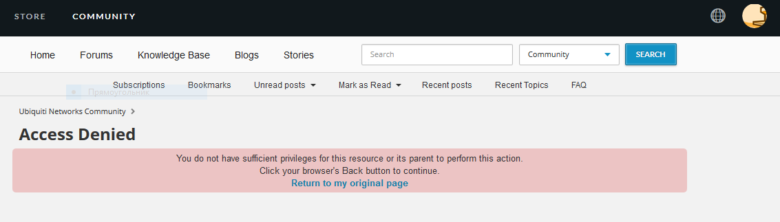

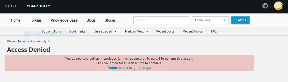

Нет доступа к этому разделу у моего аккаунта (( Видимо, кармы не хватает - я раньше проблем с Ubiquiti не имел и в сообществе не регистрировался. Не сможете выложить куда-нибудь?
