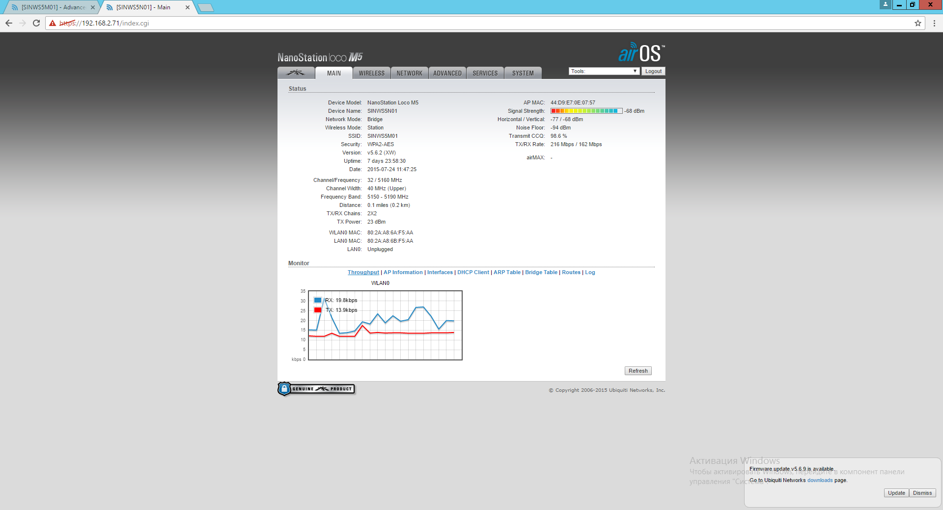

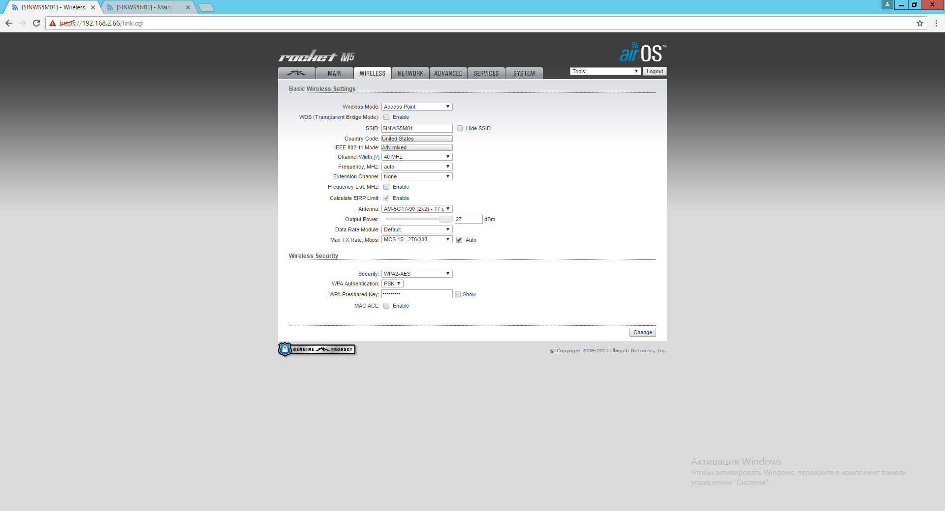

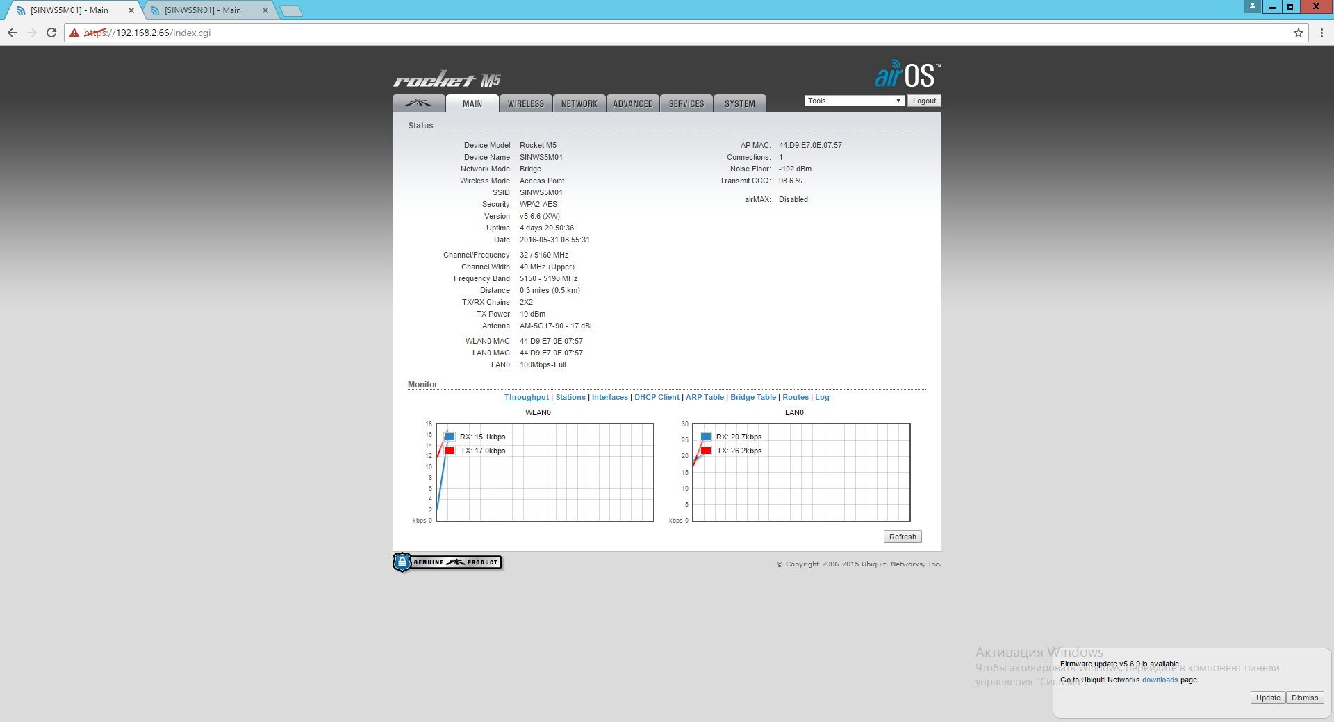

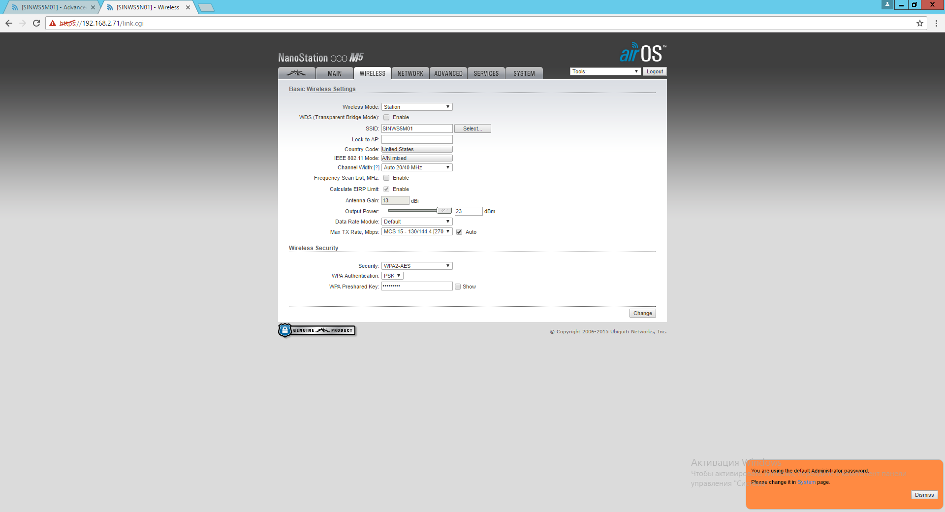

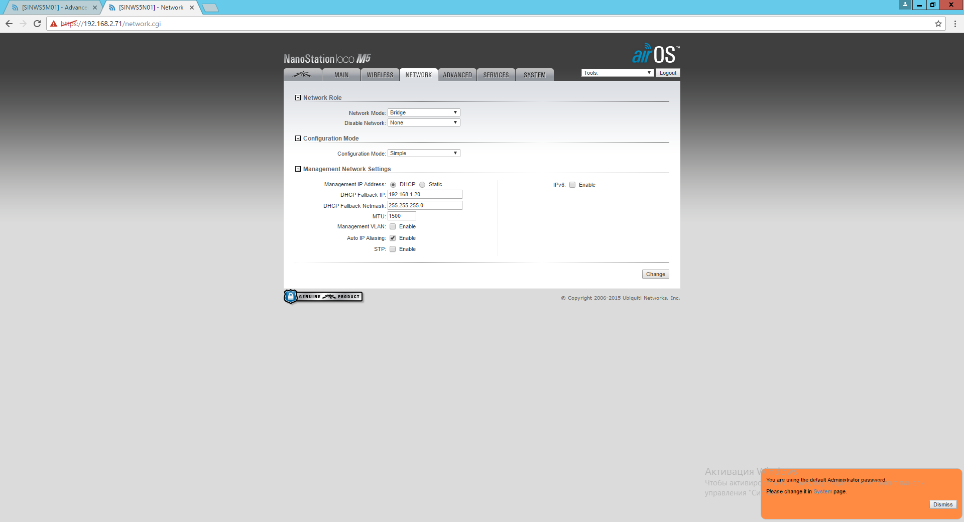

nikit0ss
25 Ноя 2016
38
В начале 3 картинки НАНО затем 4 картинки РОкет

Toc
22 Сен 2017
40
Поменяй частоту на 5265 (если не ошибаюсь) и ширину канала на 20, и должны увидеть ) Не все частоты, имеющиеся в Rocket, поддерживаются обычными устройствами
D
Dignato
Guest
Авто частоту убери, поставь на Рокете 5180 и проверь "другими устройствами"
