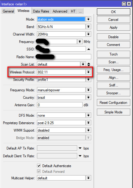

доброго дня. извиняюсь что влез в чужую тему, но возможно после удачного конекта автор столкнётся с такой же проблемой, итак: имею рокетм5 AP и SXT-5nd клиент. проблема в том что на клиенте ни когда уровень сигнала TX не превышает 70дб при любом удалении от АР (вплотную конечно не ставил, но есть три клиента на различных расстояниях в том числе с прямой видимостью), уровень RX при этом около 50дб. CCQ tx плавает от 30 до 70%, rx 95%. естественно интернетом пользоваться не возможно. при чём если вместо микротика поставить локо м5, то при минимальной мощности последнего, уровень сигнала почти полный и CCQ за 90%. подскажите куда копать и что где подстроить? скрины настроек покажу если скажите какую вкладку именно, а то в микротике их полно.
e-limonow
21 Сен 2013
это здесь?
что интересно, судя по графику ,в момент реконекта к ap, сигнал прыгает на полную и тут же падает.
