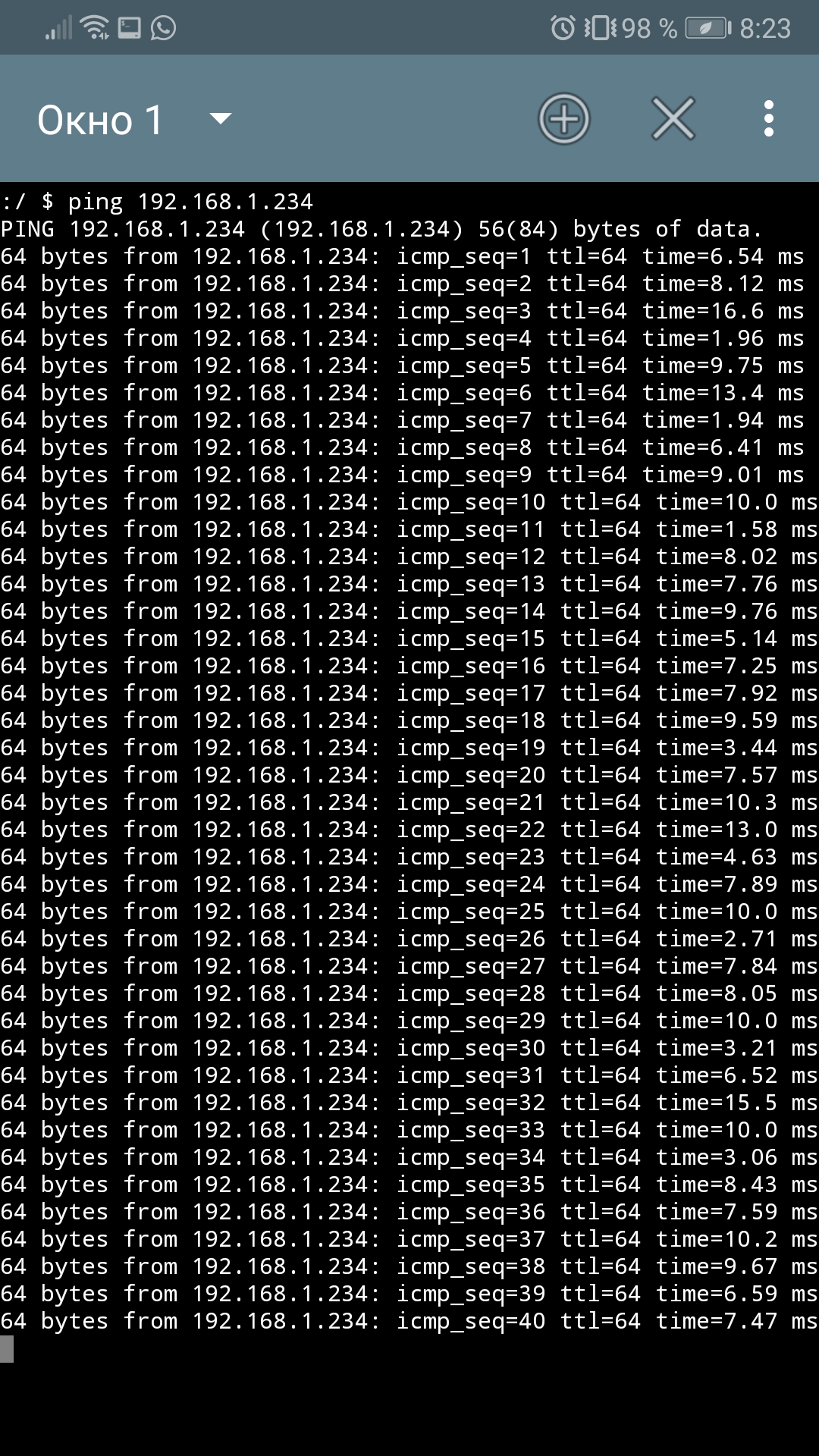

От клиента (телефона) до точки ситуация чуть лучше - но тоже не фонтан.
