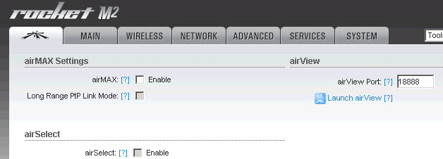

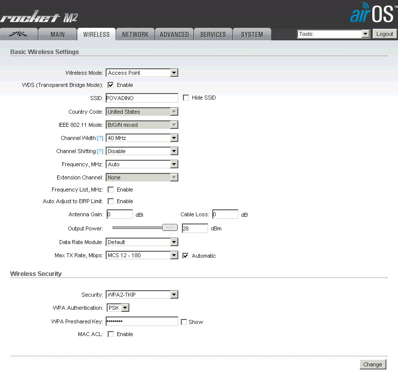

В настройках Rocket 2M отключил AirMax, iphone и ноут видят сеть от Rocket, но после ввода пароля выдают ошибку что невозможно подключиться... Что еще сделать???
