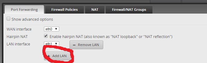

Попробуйте добавить нужный лан как на скрине:
