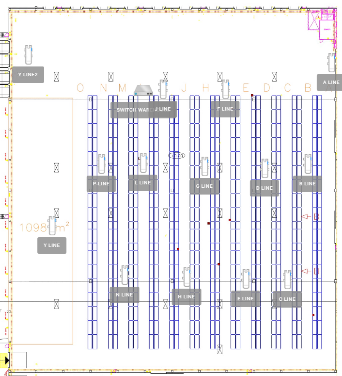

Добрый день , используем unifi решение на складе 11000 км.в
Точка доступа Ubiquiti UniFi AC Mesh - 14 шт
1. Не совсем удовлетворяет качество сигнала и покрытия
2. Некорректно отрабатывает роуминг ( ТСД долго держится за точку )
Вопросы :
1. Достаточно ли количество точек для данного помещения ?
2. Можно ли как-то усилить направить сигнал вдоль рядов с помощью антенн Ubiquiti UniFi Mesh Antenna ?

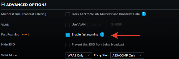

3. После включения Fast Roaming роуминг стал лучше , стоит ли нам использовать Zero Handoff ?
Есть ли какие-то проблемы при использовании Zero Handoff ?

Zero, как я знаю, только на точках первого поколения работает. Второе и третье на FastRoaming пашет и только.
14 точек на такую площадь достаточно. Другое дело, что может где-то глушится по пути и сигнал слабеет (ну мало ли, вдруг у вас там бетонные плиты в стопочку сложены или еще какая ересь до потолка лежит))

Да, на стеллажах лежат товары компании hitachi ( аккумуляторы и прочее ) которые скорее всего глушат сигнал , как думаете, если использовать дополнительно антенны Ubiquiti UniFi Mesh Antenna , сигнал будет направленный вдоль рядов, как-то улучшит ситуацию ?

Я склоняюсь к мысли, что сигнал это улучшит.
На досуге, кстати, можно будет попробовать еще мощность поувеличивать-поуменьшать.
