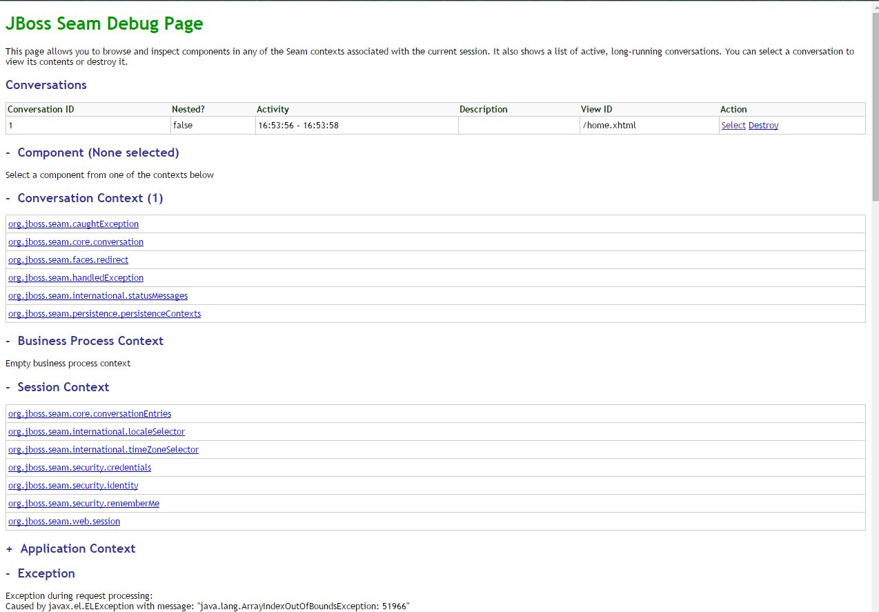

Вот у меня не решается установка, выкидывает на страницу JBoss Seam Debug Page и вроди всё перепробовал, есть идеи как решить? Снимок.JPG

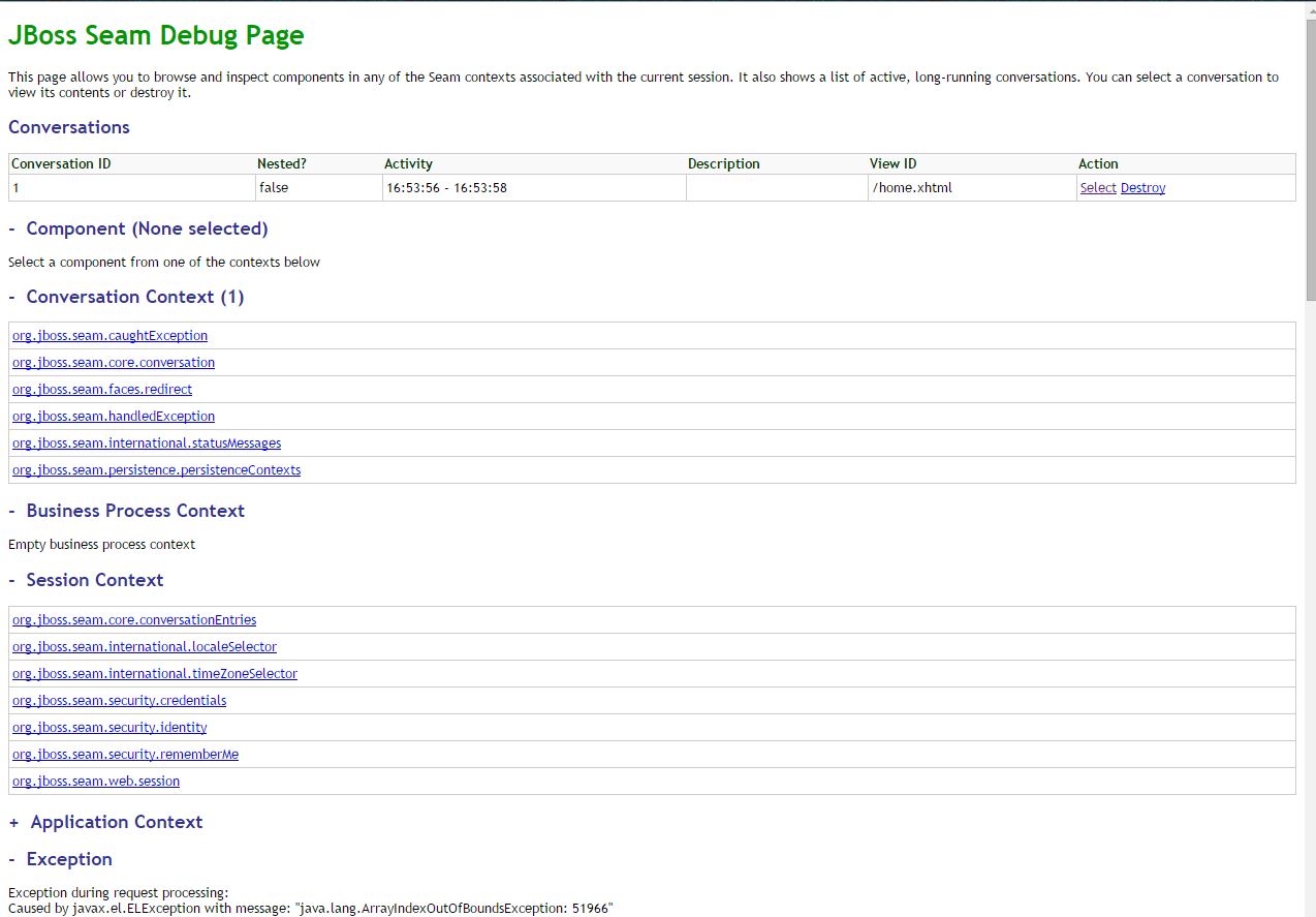

Вот у меня не решается установка, выкидывает на страницу JBoss Seam Debug Page и вроди всё перепробовал, есть идеи как решить? Посмотреть вложение 1600[/QU
У меня тоже такая проблема! Что делать? Подскажите!
Попробуй остановить службу и удалить из папки C:\Program Files\Ubiquiti Networks\AirControl\data
файлы ConsoleDB.data ConsoleDB и ConsoleDB.properties Пиндосы пишут что им помогло, мне это не исправило ситуацию, может тебе пригодится

Насколько мне известно, всю свою жизнь AirControl висит в бета-версии.
Уверен это потому, что её развитие не очень-то нужно самим Убикам, а разные Убунту и Виндосы бегут вперед такими темпами, что совместимость старых программ с ними страдает.
Поставьте AirControl на Win7 без апдейтов и будет вам счастье.
