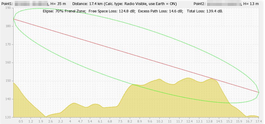

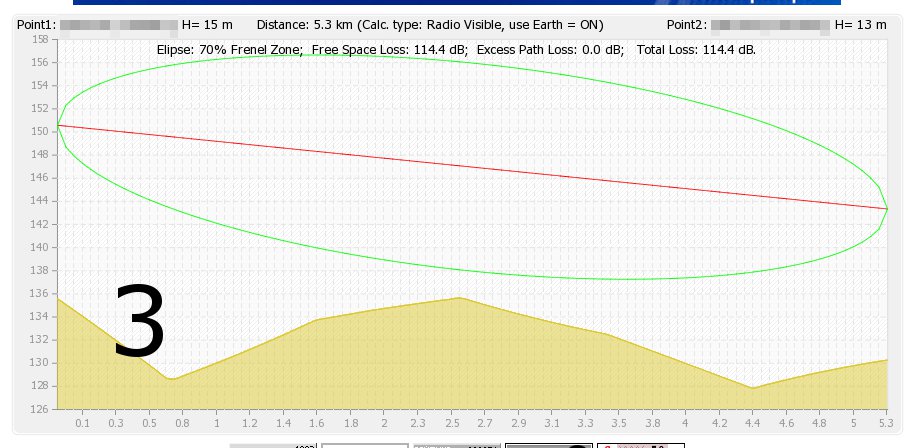

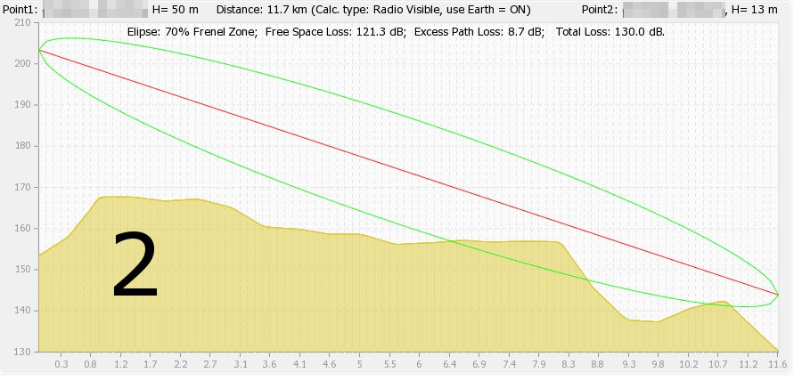

здравствуйте. интересует создание интернет канала город-деревня. есть три профиля - какое нужно оборудование на них? реален ли первый профиль? какую скорость можно будет на нем получить при 900МГц?
я так понимаю что на изображениях указан профиль земной поверхности, а не верхушки леса, правильно? 1 и 2трасса - две трети леса на подходе к второй точке , 3 - 90% лес.
куда нить можно будет пристроить оборудование если поднять канал не получится? заранее спасибо за ответы.
с уважением, Дмитрий.

Дмитрий, по нашей практике построить линк в условиях NON-LOS можно. Вопрос только в получаемой скорости.
Для задач телеметрии её вполне достаточно. Но по отзывам, для Интернета - не хватает.
Напишите нам ubnt@ubnt.su, попробуем предложить варианты оборудования не только UBNT.

Я бы сказал, что сделать можно всё, но весь вопрос будет в стоимости этого проекта.
