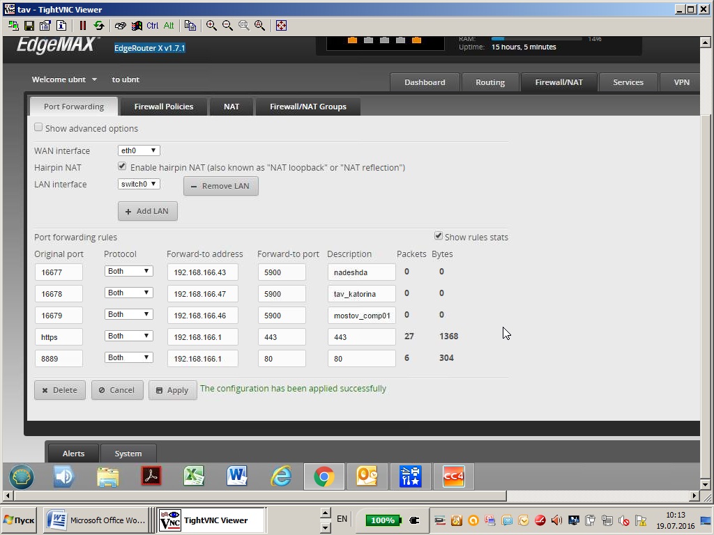

необходимо временно открыть web интерфейс на роутер EdgeRouter X v1.7.1
на роутере настроен проброс портов из wan на некоторые внутренние ip адреса сети для определенных целей и этот проброс портов работает нормально.
при попытке пробросить 443 порт с wan на внутренний ip роутера 192.168.166.1 пакета бегают но web интерефейс не открывается
в чем может быть проблема?
http://D:\Мои документы\СМ ДЕВЕЛОПМЕНТ\Воймакс\Грибоедова д 166\udnt\edge router xу\port forward.jpg

да пробовал и 8888 и вместо https 443 но результат такой же. Может быть по правилам port forwarding роутер просто не может на свой же ip (интерфейс lan) пропускать пакеты?
Я на микротике пытался 443 порт пробросить и тоже ничего не получилось. На то он наверное и https порт по правилам.

Получается по простому никак не настроит?
1.500
243
Если я вас правильно понял, вам нужно изменить оригинальный порт роутера и сделать, чтобы он был доступен из инета? Правильно? Тогда вам нужно плюсом прописать в фаерволе правила для соединения извне.
Может эта статья поможет:
http://www.ubnt.su/forum/threads/ed...ta-po-umolchaniju-vxoda-v-web-interfejs.4572/
