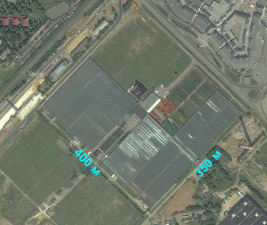

Добрый день! Стоит задача сделать wifi сеть на всей территории теплиц, площадью в 14 гектар. Сначала хотел установить 4и NanoStation M2 в центре, но тест показал, что она пробивает максимум метров на 100, есть в наличии еще PicoStation М2 HP, она показывает примерно схожий результат. Тянуть везде кабеля и расставлять PicoStation каждые 100 метров не хотелось бы, может подскажите какой нибудь более подходящий вариант? Спасибо

NanoStation M2 лупит на 15 км , может это у вас смартфон больше 100м не тянет ?:)o_O

В том то и дело, что когда на другой стороне наностейшн, сигнал будет пробивать такое расстояние, а когда сигнал пытаешься поймать бытовым устройством, не все так радужно.

А я о чем, вы так и не поняли ...Вам не мощность БС нужно менять , а бытовых устройств .Ну поймите ,что не может смартфон ловить базовые станции на больших расстояниях (приблизительно радиус 100м но не больше). Нужны или усилители портативных устройств или посильней адаптеры ... Например если вместо обычного адаптера в ноуте ,купить адаптер ALFA 036, тогда ваш ноутбук будет ловить станции на расстоянии 1 км прямой видимости ... Теперь понятно ?

поставьте в центре каждого квадрата по роутеру в режиме репитера (Микротик или NetGear, на худой конец TP-Link 9xx серий) смартфоны и ноутбуки вполне осилят такое расстояние. Если хотите именно Ubiquiti, можно воткнуть в каждый квадрат по UniFi Pro, штука очень удобная в плане покрытия и управления.
