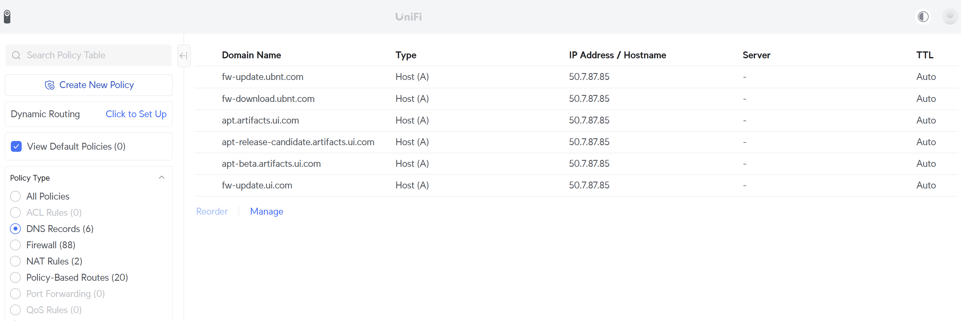

подскажите как обновлять свой парк! Весь форум перечитал, куча мнений есть, споры как надо как не надо. А есть какой-то мануал проверенный? Не хочется окирпичить железки а потом гордо восстанавливать пару дней
Я использую записи в DNS
50.7.87.85 fw-download.ubnt.com
50.7.87.85 fw-update.ubnt.com
50.7.87.85 apt.artifacts.ui.com
50.7.87.85 apt-release-candidate.artifacts.ui.com
50.7.87.85 apt-beta.artifacts.ui.com
50.7.87.85 fw-update.ui.com
на 5 провайдерах в разных городах работает (скачиваются и устанавливаются все обновления и прошивки устройств), но в 1 городе и у 1 одного провайдера не срабатывает, ошибка выскакивает... пока разбираюсь возможно провайдер блочит.

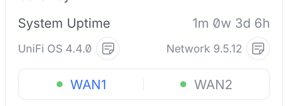

вот вчера Network 9.5.12 установился

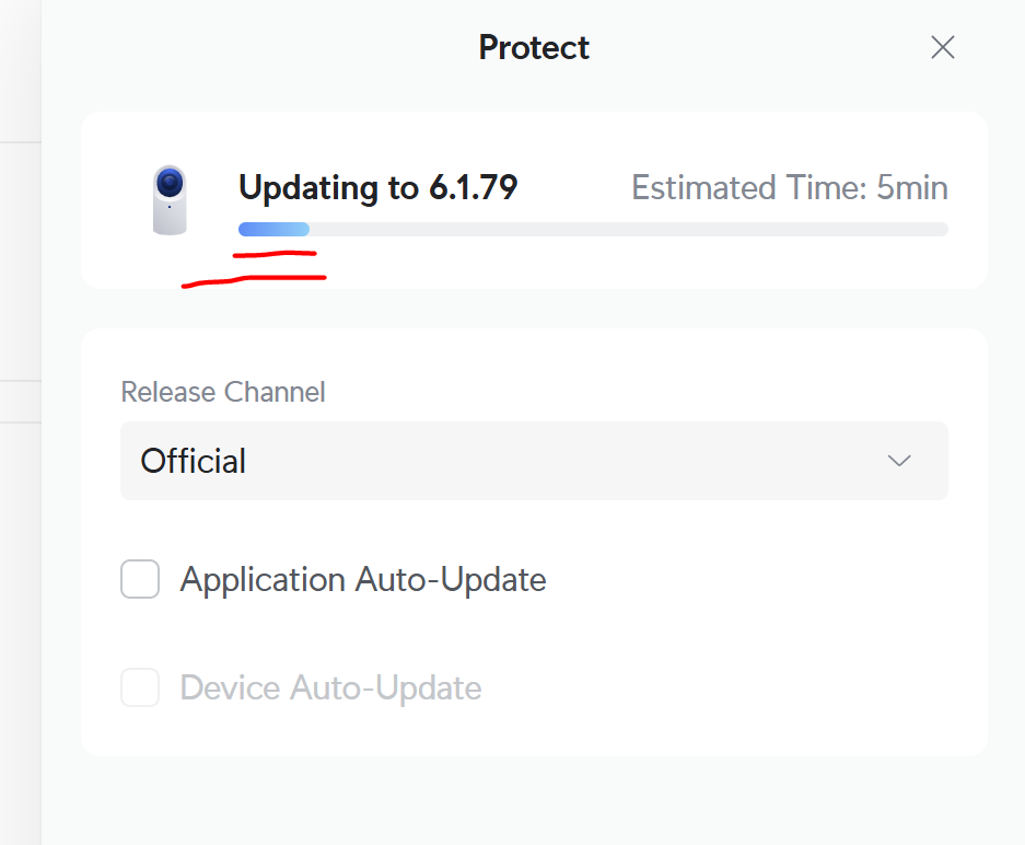

также
root@udmpro-01:~# ip route add 50.7.87.85 dev wgclt2
root@udmpro-01:~# traceroute 50.7.87.85
traceroute to 50.7.87.85 (50.7.87.85), 30 hops max, 60 byte packets
1 10.66.66.1 (10.66.66.1) 67.337 ms 67.312 ms 67.308 ms
2 ************* 70.999 ms 71.019 ms 71.011 ms
3 ***************** 73.514 ms 73.660 ms 73.715 ms
4 ae8-265.rt.ad.rix.lv.retn.net (87.245.239.22) 74.035 ms 76.532 ms 76.596 ms
5 ae0-4.rt.eqx.fkt.de.retn.net (87.245.232.78) 104.641 ms ae3-4.rt.eqx.fkt.de.retn.net (87.245.232.233) 105.348 ms *
6 ae10.cr10-ams2.ip4.gtt.net (213.39.66.205) 106.417 ms ae1.cr5-fra6.ip4.gtt.net (213.39.66.209) 86.440 ms ae10.cr10-ams2.ip4.gtt.net (213.39.66.205) 87.339 ms
7 * * ae3.cr5-fra6.ip4.gtt.net (89.149.140.178) 113.876 ms
8 * * *
9 * * *
10 fw-update.ubnt.com (50.7.87.85) 105.403 ms 107.950 ms 107.872 ms
root@udmpro-01:~#
иначе прогресс бар на букве U стоял и за 4 часа никуда не сдвинулось...

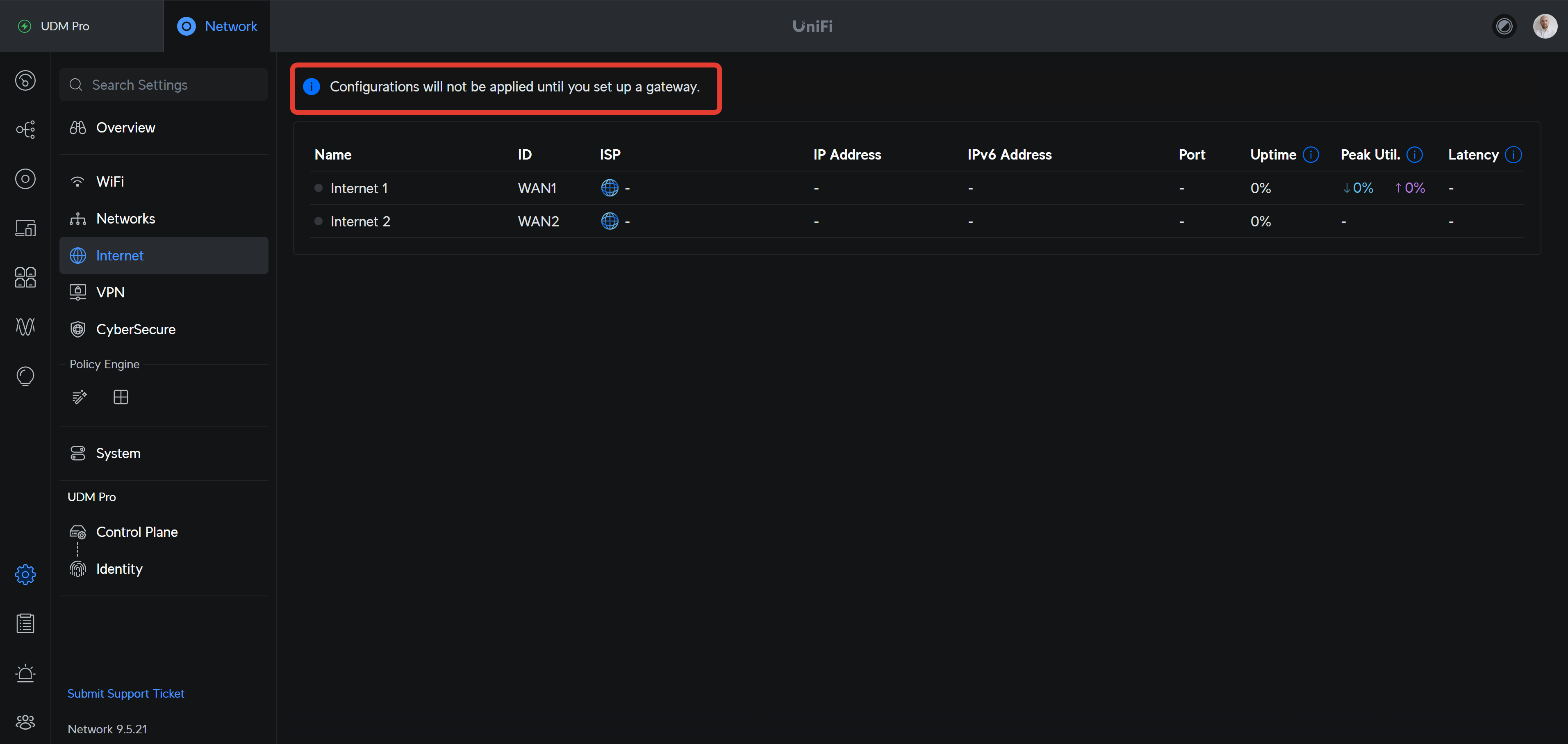

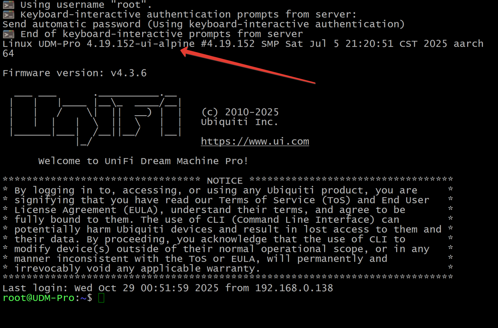

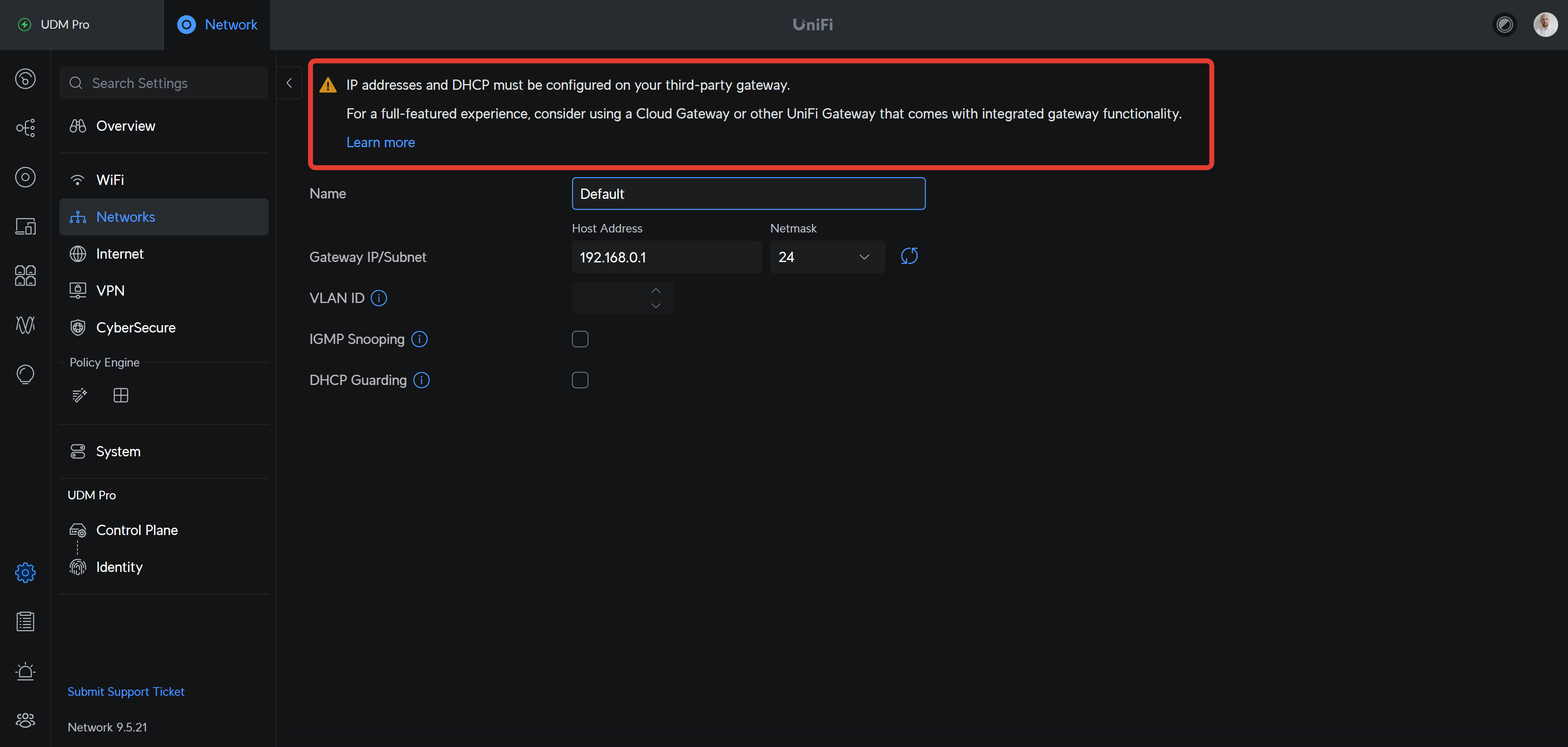

Всем привет! Нужна помощь.
Обновил UDM Pro до 4.3.6 После обновления не стартовал Network. Причина была в падении МангоБД - восстановил, нетворк работает. Сейчас UDM не в режиме шлюза, не работает DHCP сервер. Не понимаю как исправить.
P.S. С какой версии перешли с дебиан на альпину?
7.276
445
Dhcpd стартует?
Не имею информации, что ubiquiti переходил с Дебиана на Альпину.

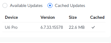

Нашёл рабочие IP для hosts:
38.180.156.45 fw-download.ubnt.com
38.180.156.45 fw-update.ubnt.com
38.180.156.45 apt.artifacts.ui.com
38.180.156.45 apt-release-candidate.artifacts.ui.com
38.180.156.45 apt-beta.artifacts.ui.com
38.180.156.45 fw-update.ui.com
38.180.156.45 static.ui.com
38.180.156.45 trace.svc.ui.com
На них смог обновить Network и прочее, а также точки U6. Роутер UDR обновлял вручную через SSH. IP Брал по ссылке в тг из этого сообщения:
Хм... Что интересно - устройства обновляются, но в кэш обновление загрузить невозможно :(
Network тоже, обновление видит но скачать не может (((
